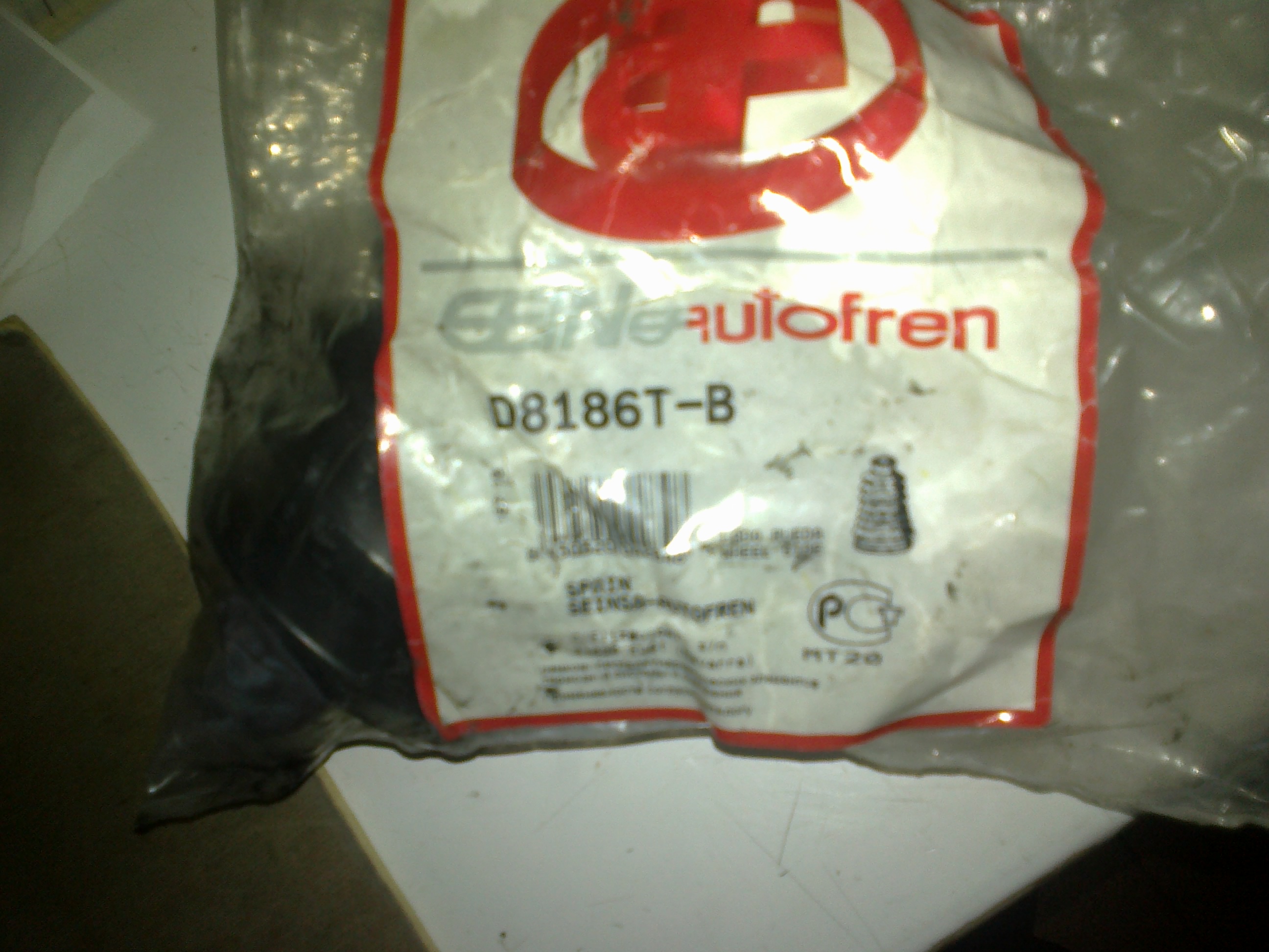

На ШРУС передний наружный П4 3.0 , брал для лифта , удлинённый с ниссан навара.
