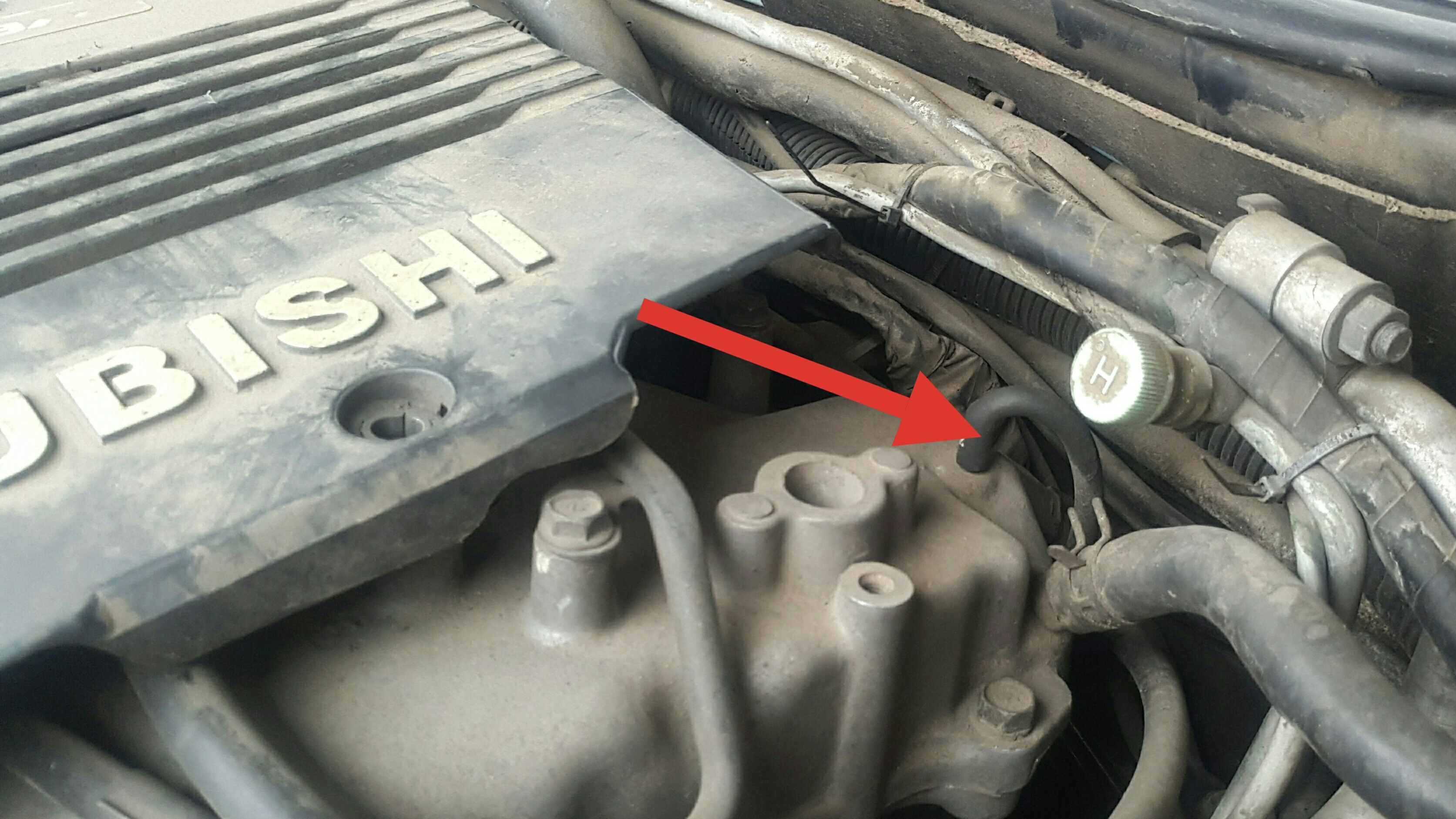

Сообщение brus »
Доброго дня, корефеи!
Помогите, pls, опознать патрубок. На изгиб от старости устал. Немногу понять куда идет и какая его функция

Похоже на регулятор давления в рампе

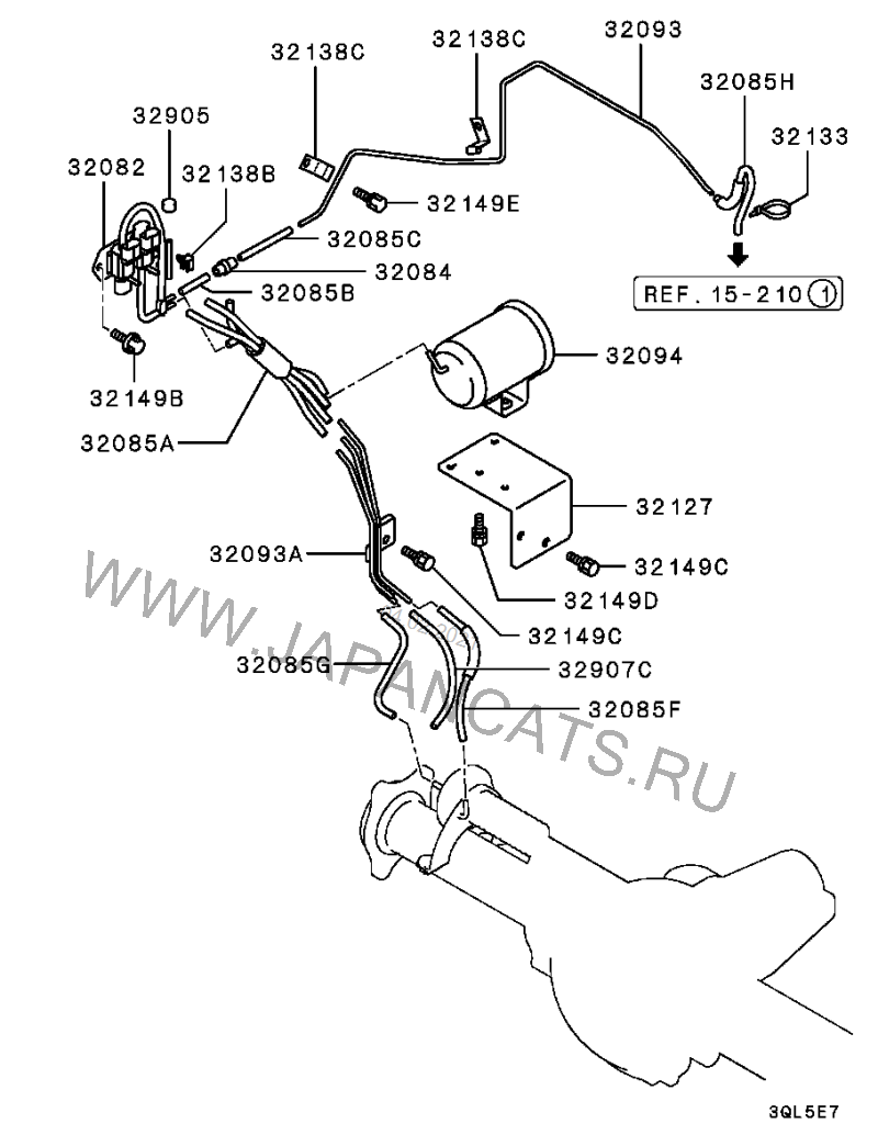

Это берется разрежение с впускного коллектора для системы отключения/включения передней полуоси при полном приводе.

Cruelll писал(а): Это берется разрежение с впускного коллектора для системы отключения/включения передней полуоси при полном приводе.
Неужели разгадаю тайну моргающей лампы ПП и p0173 :*YAHOO*:

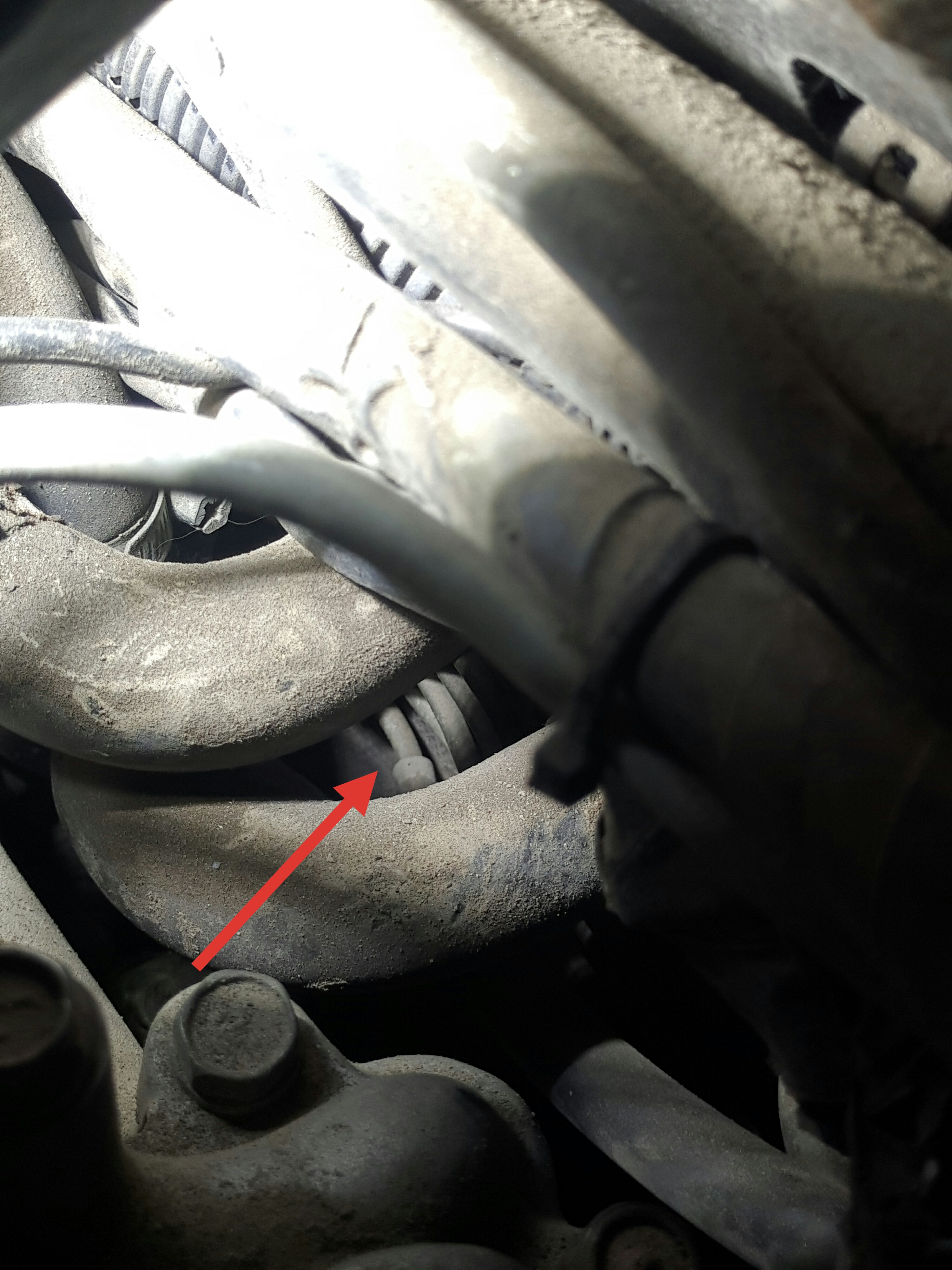

Уходит на зад двигателя, а дальше как идет? В этом скоплении патрубков и жгутов проводов ничего не видно ::-[:
Зы. Нашел куда подключается, но, блин, да здравствуют маленькие ручки япов, чтоб туда добраться.... :*WALL*:
В общем, 15 лет и 300тыс берут свое... Большинство патрубков профилактически под замену :*SCRATCH*:

brus писал(а): а дальше как идет?
К клапанам под воздушным фильтром.

для наглядности
