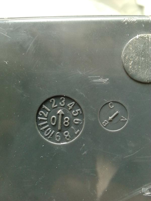

Ingvar писал(а): Реально японцы не пишут на этих фарах дату производства?
Какого года машина?
Похожего знака нигде нет?

Не информативное фото, не понятно где это клеймо стоит. Есть другие?

Сообщение Sfinks »
Это фото не от фары вообще. Это общепринятая технологическая маркировка пластиковых деталей. Я предлагаю поискать что то подобное на отливке. Там конечно будет несколько ранняя дата, чем сборка самой фары, но тем не менее, не более полу года где то.
ЗЫ: точная дата сборки фары может быть только на наклейке. Знаки на прессформе каждый день не меняют.

gansales писал(а): Завтра свои посмотрю.
Правда есть нюанс. Это клеймо может быть закрыто другими деталями фары... Но с другой стороны, и на других элементах что то подобное тоже должно быть)))
