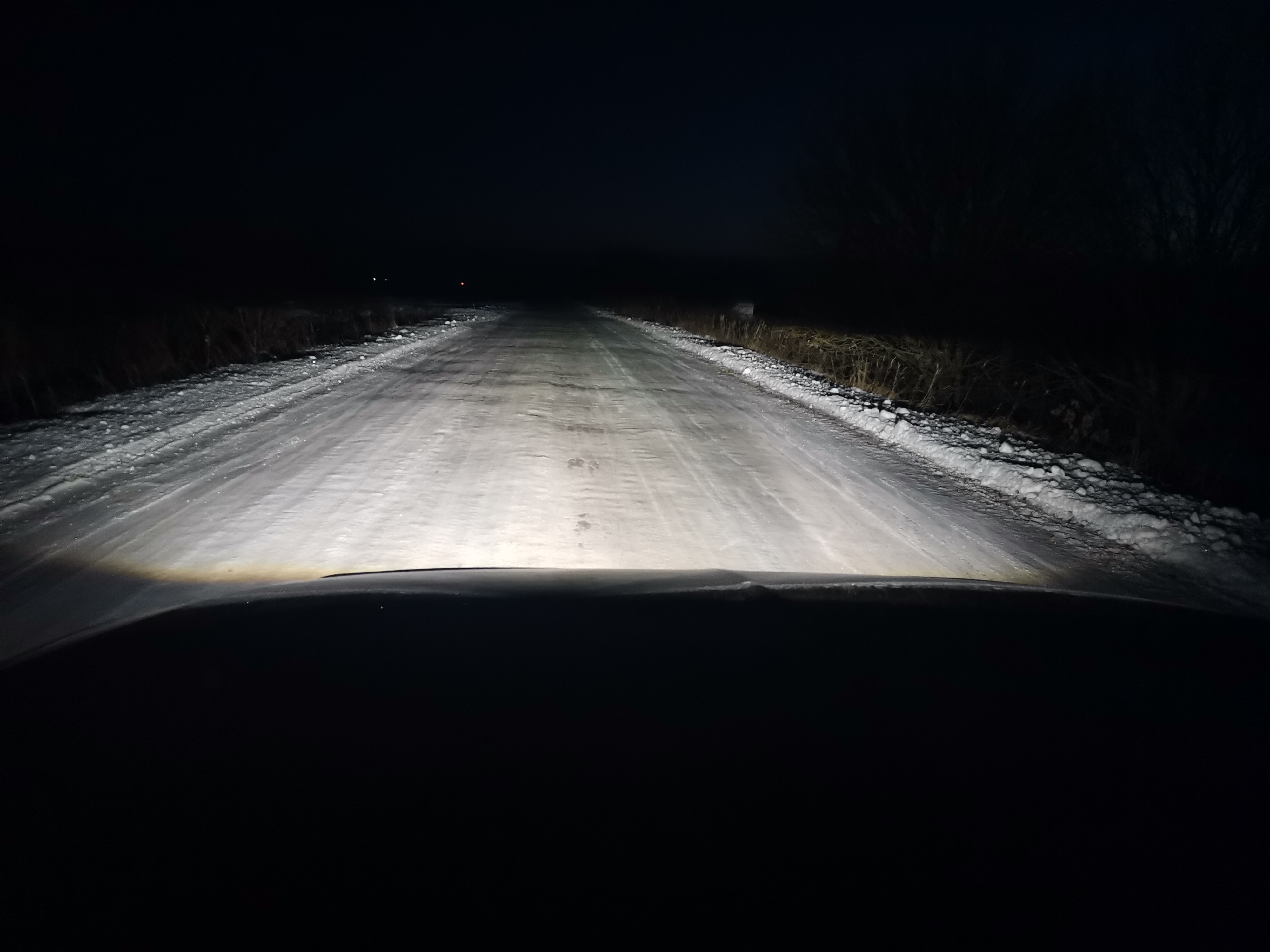

Привет . Андрей правильно направил тебя в другую тему. Но немного опишу ситуацию с апгрейдом своих фар. Авто 2009 года, вот свет ближних фар (ксенон) + родные лампы (Koito )до замены отражателей.
и вот после-
. Сделал следующие, замена стекла фар 2 шт(было одно треснуто), замена 2 ламп OSRAM ,замена отражателей. Цена вопроса : Стекла 2 шт -5000. лампы 3000 ( по блату) отражатели отдали за 4500 2 шт. Замену производил сам. Если что то интересует, пиши в личку все подробно объясню . Фара отлично входит в духовку.)))

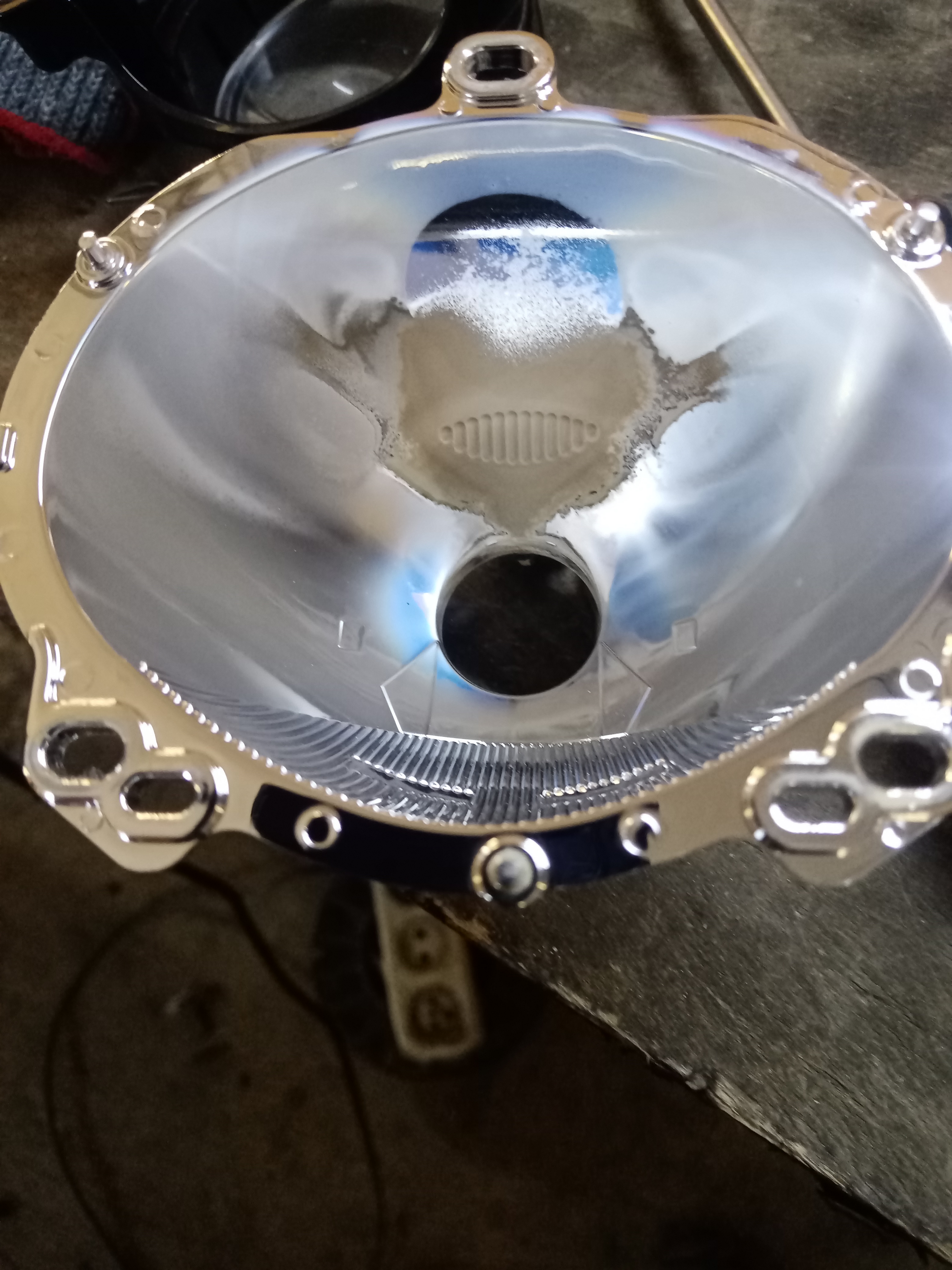

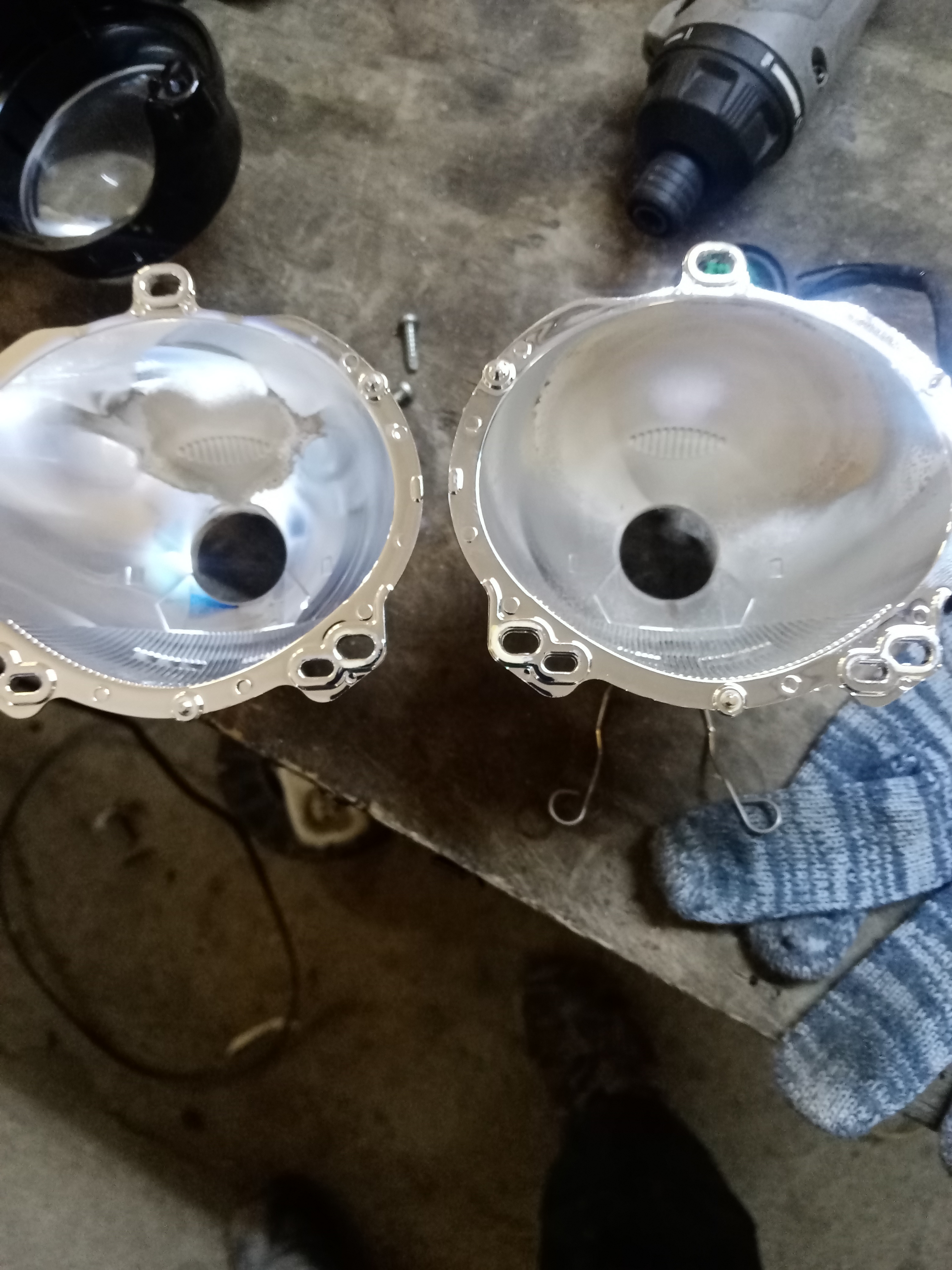

Вот мои старые отражатели, машина в подписи.

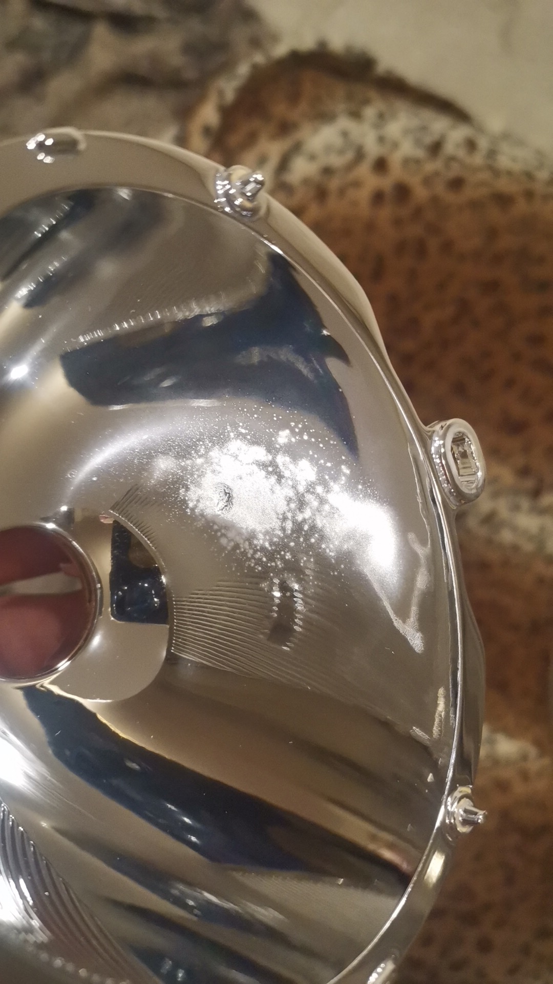

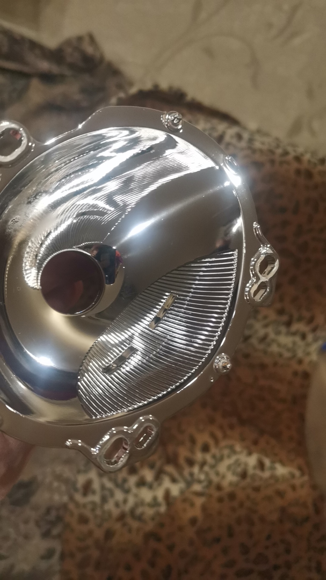

Сообщение der fliegende »
А это, мои
