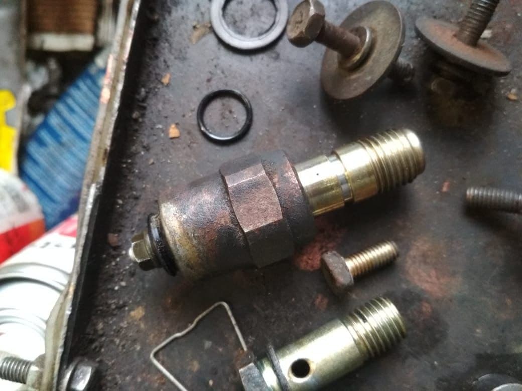

И так продолжаются мои мучения с бегемотом)
В субботу покатался по Подмосковью. Заглох при остатке в топлива чуть менее полубака.
Подкачал лягушкой - поехал. Залил под пробку и дальше проблем не было.
Но т.к. предстоит поездка на север, держать выше пол-бака точно не получится. Да и проблема имеет место быть.
Сегодня сняли клапан. Говорят, что внутри металлическая стружка!!! И когда я в первый раз встал в Карелии, при сливе остатков топлива из топливного фильтра, тоже было немного стружки. Я тогда не придал особо значения.
Собственно что говорят в сервисе.
Мыть/чистить этот клапан не получается, надо менять. Искал номер оригинальной ЗЧ, но выяснилось, что митсубиси не поставляет клапана отдельно и гуглится только номер BOSCH 946161-2132
Фото пациента) Очень очкую ехать на севера со стружкой! ТНВД в ремонт? Или клиент всё?!

Сетку высверли и ездий
