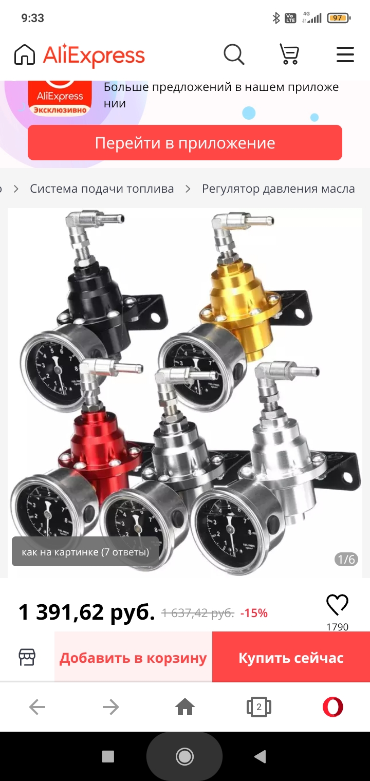

Выбирай цвет...
https://m.aliexpress.ru/item/4000864133 ... .jpg_.webp

Выбрал.
"Извините, мы не нашли товаров по Вашему запросу "MD320651". Пожалуйста, попробуйте поискать снова."

А что не так?
Там и не было ссылки на оригинал. Ссылка на универсальный регулятор, разных цветов.
Так что всё верно, осталось только цвет и выбрать)))
Просто ссыль с мобильного на компе кривая.)

Спасибо, нет. Колхозом заниматься нет желанияСмайлик писал(а): ↑ Выбирай цвет...
8(9О3)156 ТРИ ВОСЭМ 65

Twilight Rider писал(а): ↑ чем можно заменить?
Тогда у меня один вопрос....Twilight Rider писал(а): ↑ Колхозом заниматься нет желания
Ты идиот????
Извини, если обидел.... но других мыслей нет.
Тот регулятор, по ссылке, стоял на одной из моих машин в подписи... работал адекватно, установка простая, и да, я добился нужного мне результата...

Уважаемый (а может, и нет).
Я задал вопрос по существу, и не имел в виду околотюнинговые китайские запчасти неизвестного происхождения (и качества). Тем более, что непонятно как его устанавливать на машину, потому что у него совсем другое присоединение к рампе. В лотерею играть неохота за свои деньги.
Мне все равно, какой у вас опыт, сколько вы на этом форуме и т.д. Будьте вы хоть админ его, сами противоречите своим требованиям не оскорблять других участников.
Если вам нечего написать - у вас всегда есть вариант просто пройти мимо!
