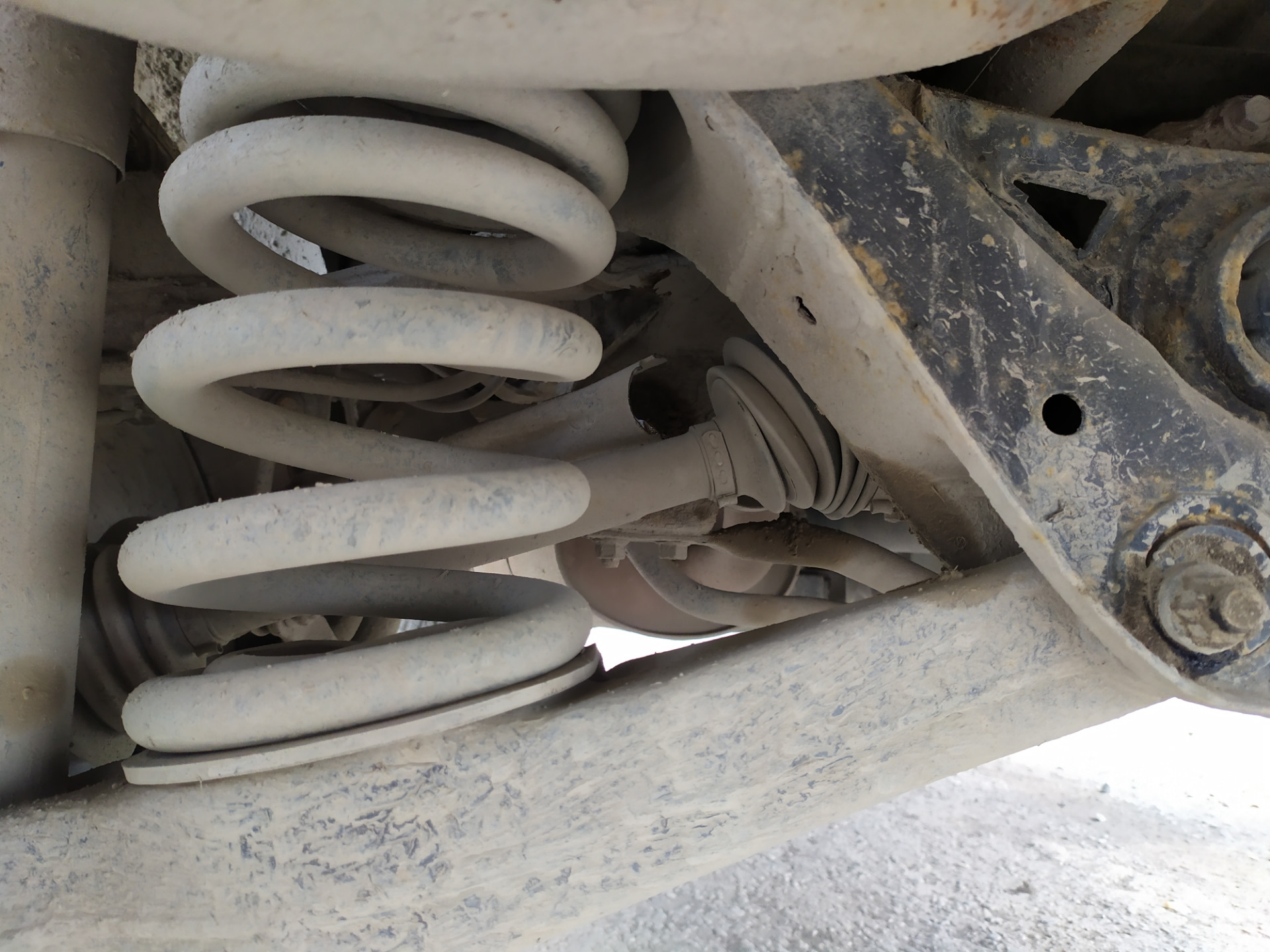

Основная масса аварий из-за вот этого заднего рычага:
Из аналогов полный шлак - Масума, рвет у всех. Но и ориги на П4 рвет, а это же не 30 лет авто.
Итого - к оригиналу доверие тоже не самое высокое + ценник. Вообще говоря - рычаги говно по конструкции - приварные, штампованные, все нормальные производители делают литые рычаги, там толщина и не сгниет (ну лет за 50 может :))

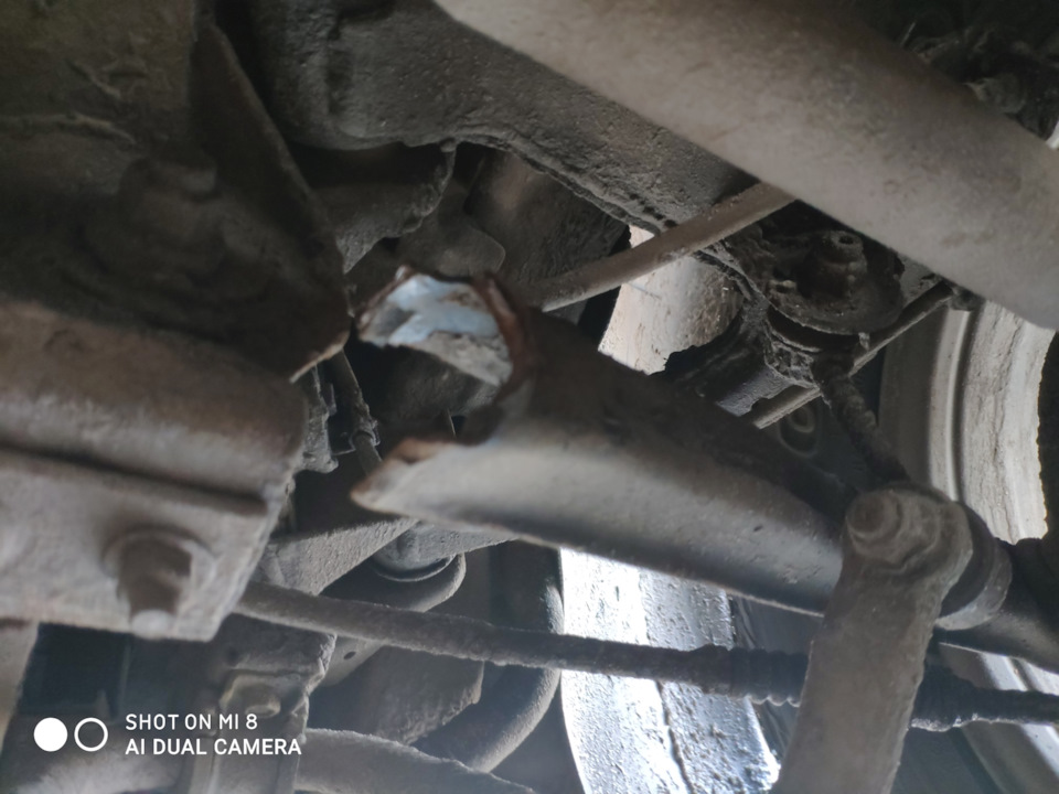

Несколько фото с драйва:
1) Оригинал, пронесло, 279ткм:

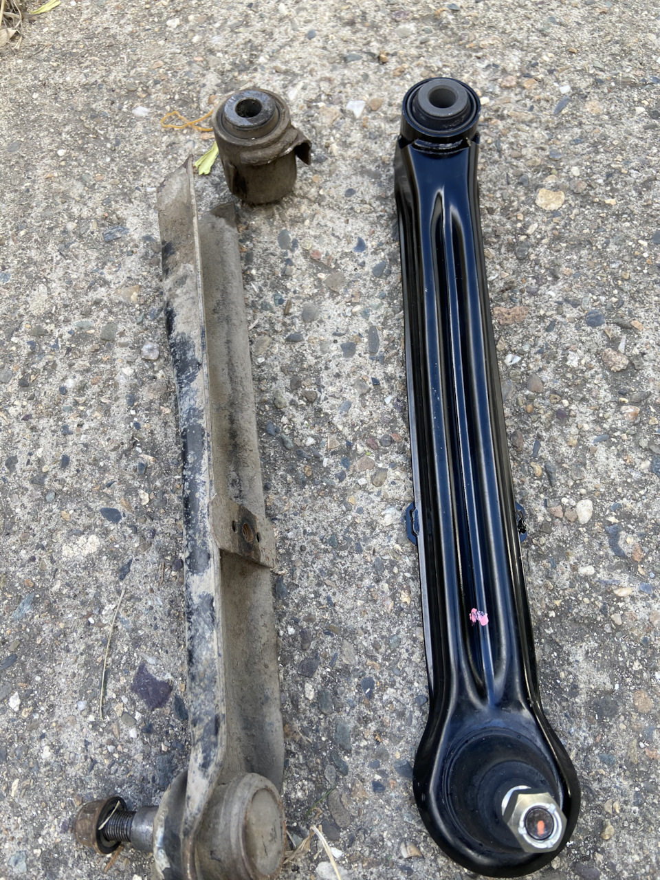

4) Масума 40ткм:

Интересно, почему на пыжике с первых двух фото рвало один и тот же рычаг дважды. Может это следствие а не причина?
Рычаги подвески РВЕТ !!! Посоветуйте хорошие аналоги
Добавлено: 11 мар 2021, 07:05
Jurik-11
Второй раз, потому что Масуму, рвет у всех быстро, а первый раз походу ориг порвался, который тоже не особо крепкий и рвется на пробегах 150 и выше, как кому повезет и смотря какой японец его варил

Вот рычаг Masuma лопнул по сварке.

Судя по вот этой фотографии, скорее всего, шаровая на рычаге потеряла подвижность, рычаг странным образом не подвержен силам тяжести.
Хотя опять же сломалось не одномоментно.
А это одна из причин по которой ломает рычаг, и вина в этом не производителя а водителя который не следит за состоянием автомобиля.

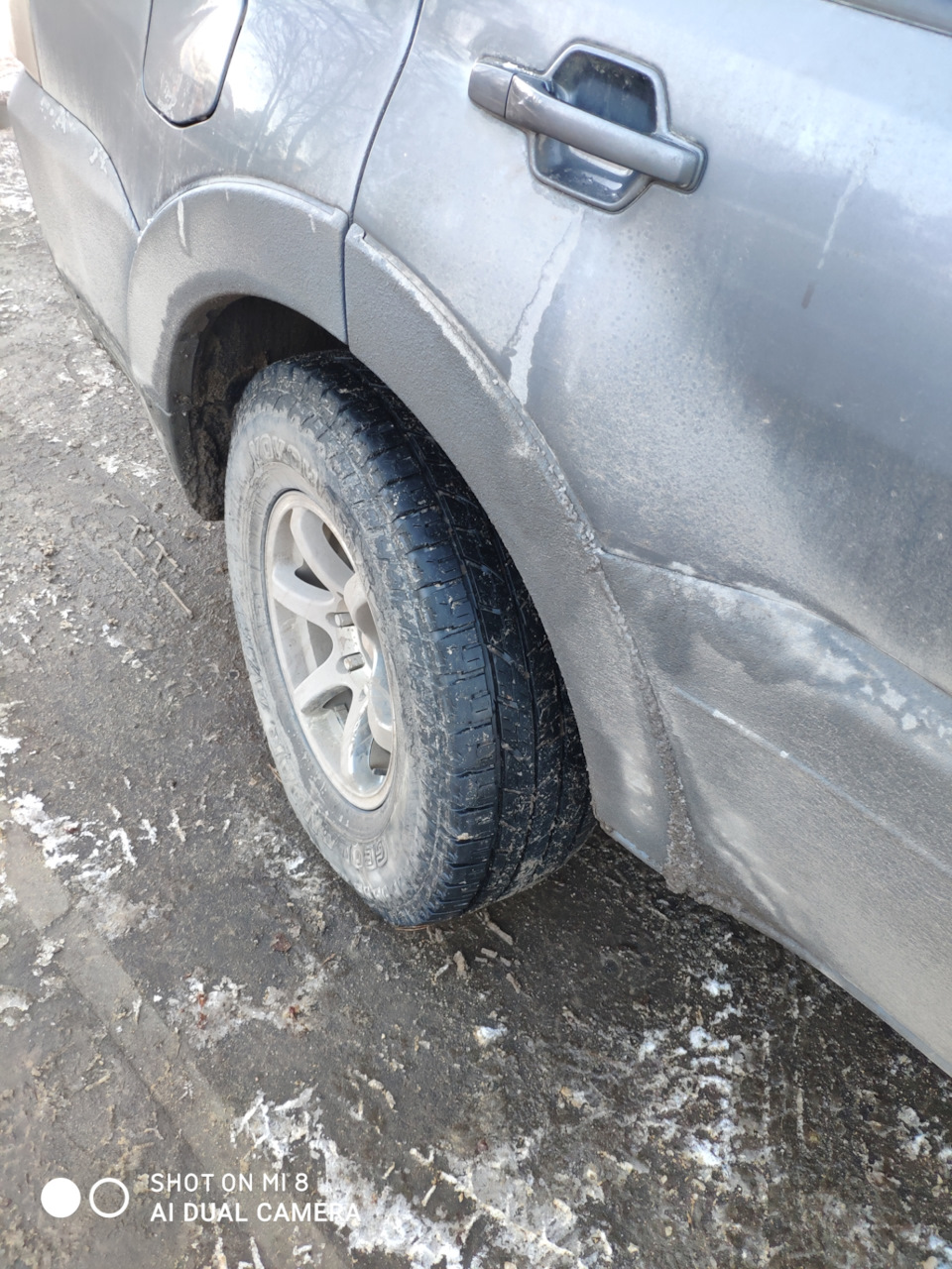

Ээээ, а ничего что и дтп было с задним левым колесом?
Причина следствие, не слышали?

Так получилось что попал в небольшое дтп 19 сентября, весь удар пришелся на заднее левое колесо. По итогу замену левой части бампера и покраска особо ничего не пострадало, удар пришелся на колесо и соответственно сместился сход развал, а так как страховая выплотила мне с избытком, а ремонт обошелся по знакомству значительно дешевле. Решено было на оставшиеся плюс свои средства лифтануть авто.
ДТП в то самое колесо. Т.е. рычаг не плохо получил, вероятно тогда и трещина пошла. А после этого ещё и лифтанули авто. :*PARDON*:
