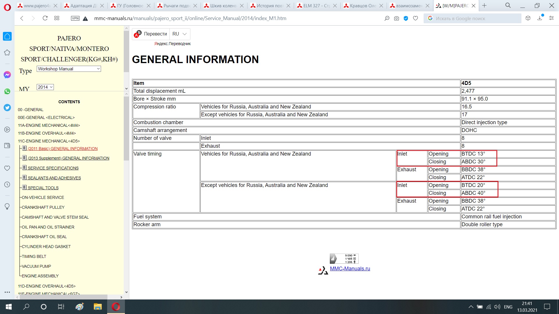

ВНИМАНИЕ: Однако не согласен с высказыванием - что валы распредвалы разные.
Вот ссылка на два ресурса, один по Л200 2012 http://mmc-manuals.ru/manuals/l200_2006 ... Manual.pdf
вторая по Паджеро Спорту 2013 http://mmc-manuals.ru/manuals/pajero_sp ... dex_M1.htm
в колонке Спорта ЕВРО-5 - все данные по валам совпадают. Отличие только по машинам, не поставляющиеся в Россию (хи-хи ::-D: :*BRAVO*: ) без Евро 5. except vehicles = кроме транспортных средств (перевод с английского)
Так что надо заново взвесить бюджеты и предложения и решить.

kgbochkov писал(а): ВНИМАНИЕ: Однако не согласен с высказыванием - что валы распредвалы разные.
Это Ваше полное право.
Я же Вам говорю что есть на самом деле.
Есть два типа двигателей 4D56U 178 и 136 поней.
Так вот на Спорт идет только один РВ 1015B007
А на Люсю три типа в том числе и 1015B007
Потому как Спорт на в РФ ставился только один мотор, а на Люсю для как минимум два 136 и 178.
Можешь хоть уржаться, но в данном случае дешевле будет слушать что тебе говорят.
Путаница в этом только из за того что на Люсю ставили два типа двигателей, и на Спорта тоже ставили два типа двигателей.
Но Спорт в РФ был только 178, а Люси разные.

все верно. два типа ДВС на Л200 тех годов. я бы даже сказал того года ваще один - 136. это не оспоримо.
но основываясь на мануалах ММС - если официально в РФ и ЕВРО 5 - то валы одни и те же.
