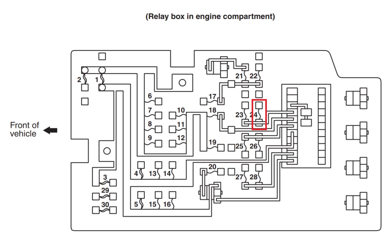

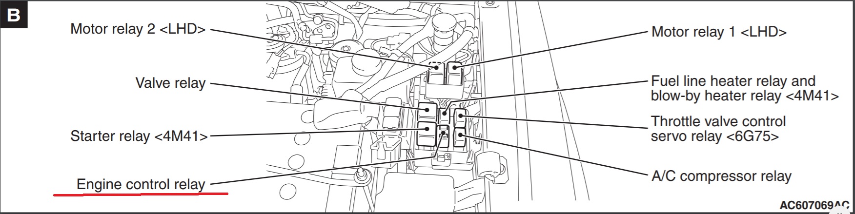

DRL - подключение
Подключаете на реле двигателя, работает пока двигатель запушен
А запрет на работу при включении габаритов с предохранителя.

ОК, куда подключать понял, а что значит "подключить запрет"?

Это когда включены габариты, дрл гаснут.
Почему к габаритам. Ну так чтоб можно было допустим на противотуманках ехать без дхо.
А так можно и с ближнего света взять плюс. Проблем нет.
