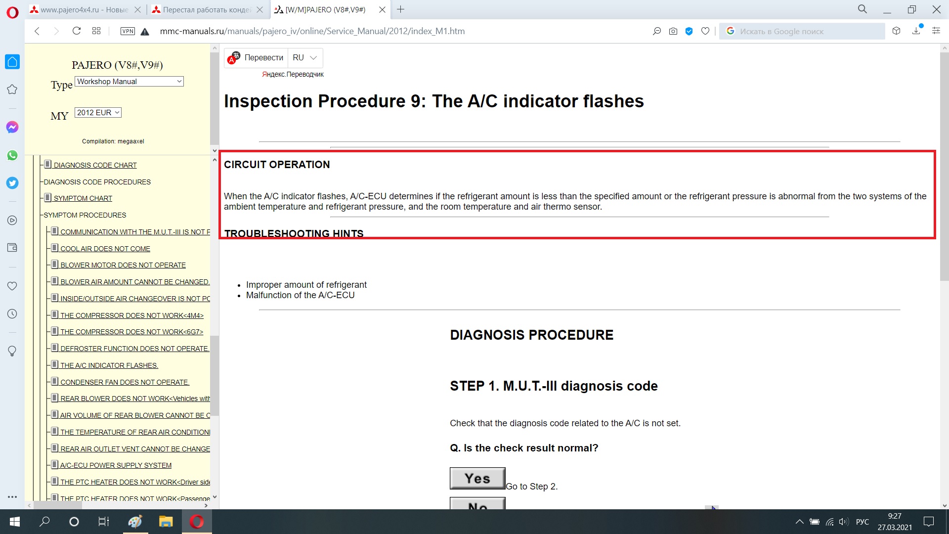

Лампочка в кнопке кондея мигает при включении?
Сообщения: 57517
Поблагодарили: 4809 раз
Перестал работать кондей.
Victorin писал(а): Лампочка в кнопке кондея мигает при включении?
Мигает она только когда заряд недостаточен, и компрессор включается.
Естественно вопрос звучал бы по другому.))
Сообщение Victorin »
У меня когда трубки заднего контура сгнили, лампочка мигала и компрессор не включался.
Сообщения: 57517
Victorin писал(а): У меня когда трубки заднего контура сгнили, лампочка мигала и компрессор не включался.
Нет особого желания комментировать, но всё же. Не нужно путать пустую систему с недостаточным количеством.)
