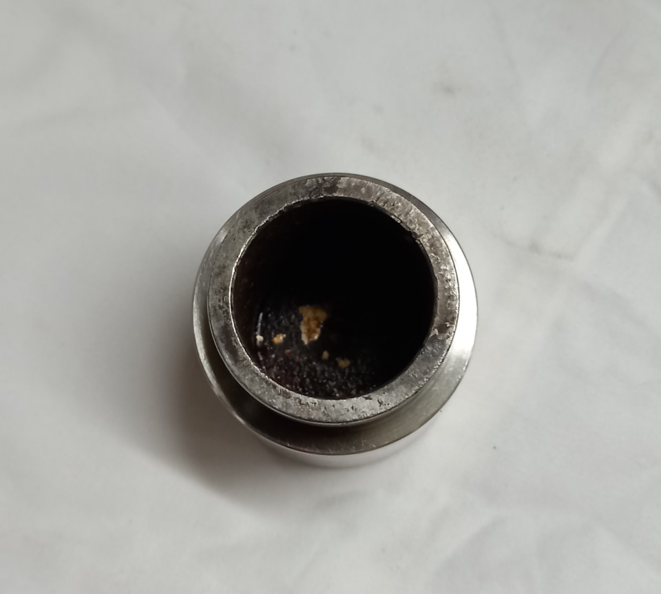

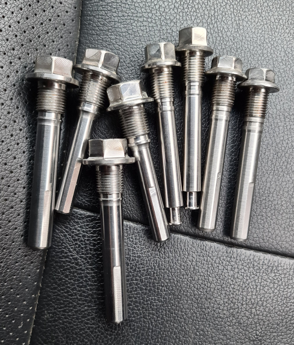

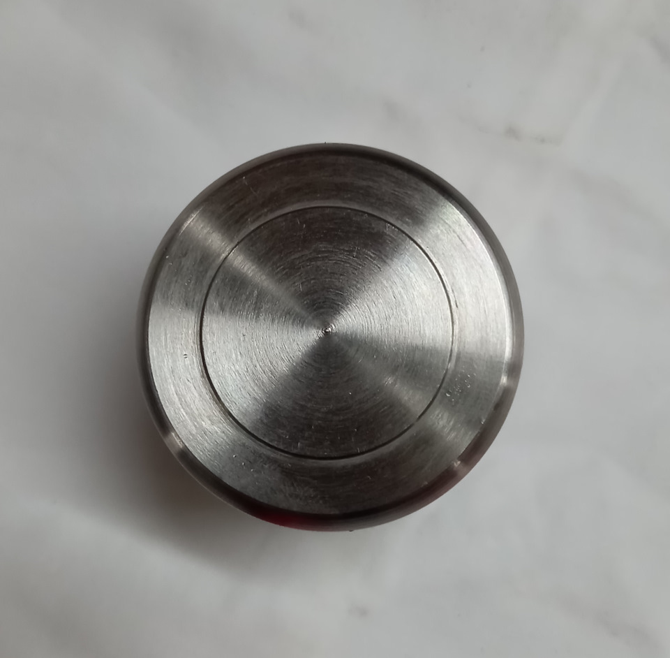

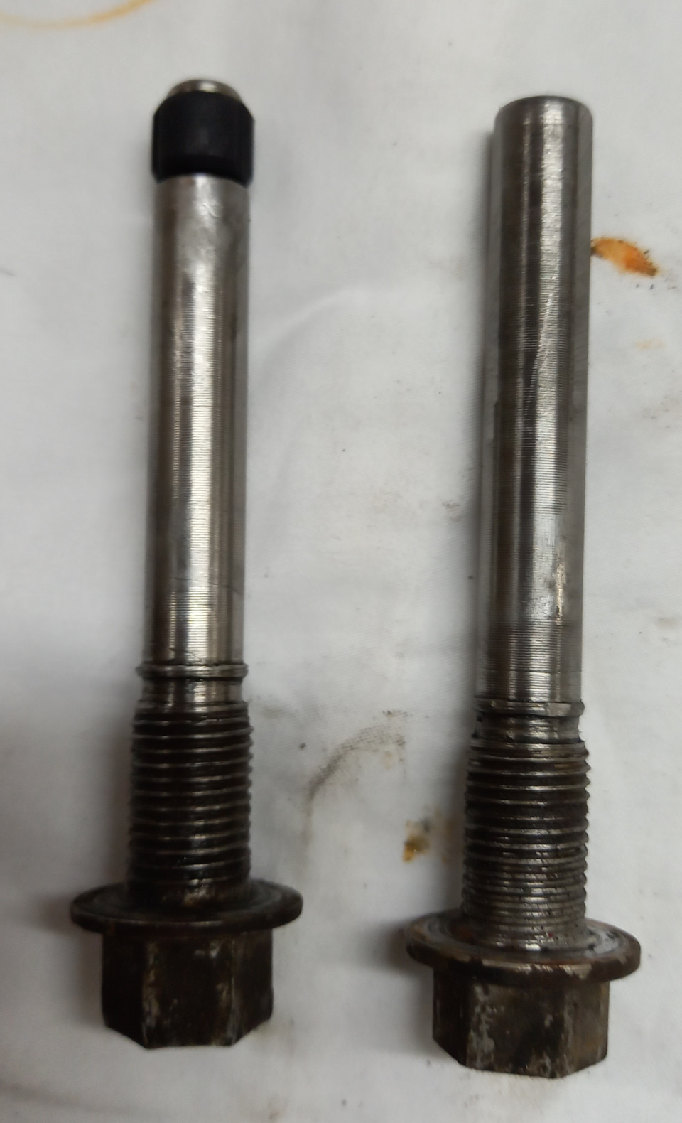

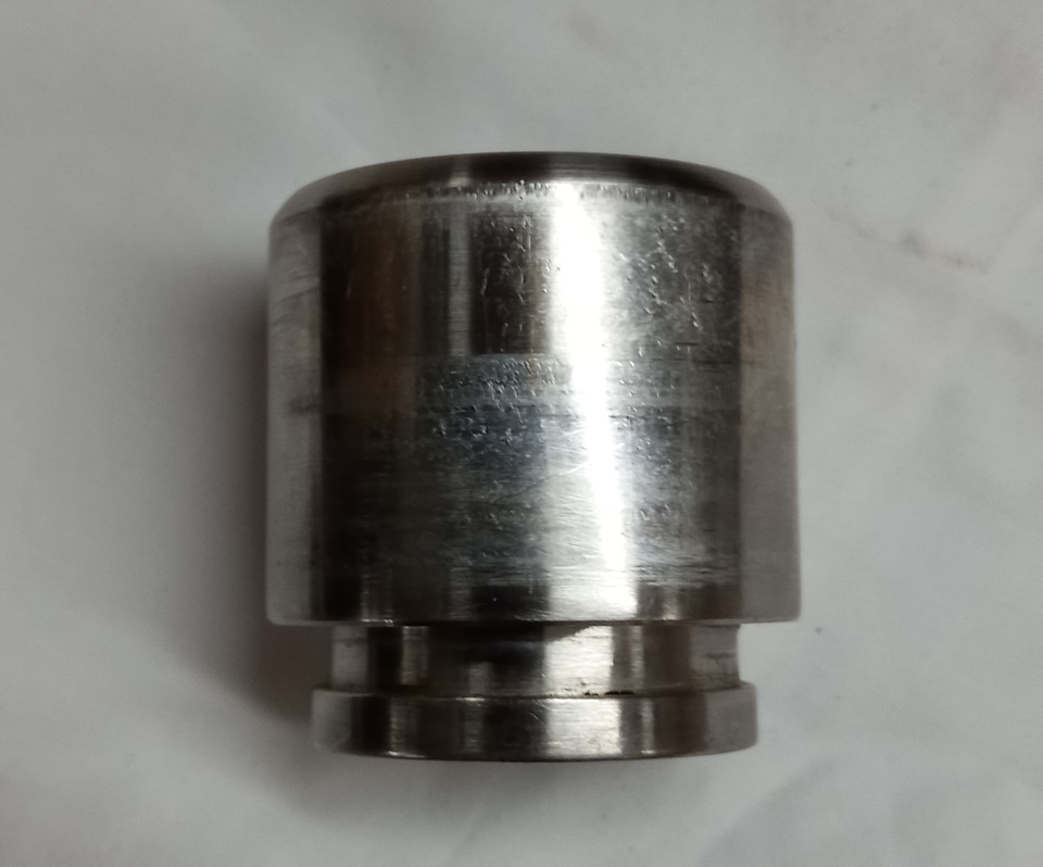

:*VICTORY*: Поршни из нержавейки возьмите у Кости - Мотора, или у Тараса на Открытом шоссе. Он и направляйки точит (там целый завод). Шесть лет назад поставил, и нет проблем. Только неоригинальные резинки раз подвели - протекли сразу все 4 манжеты передние. Благо, притормаживал перед поворотом, и никого не было рядом. Так что экономия на оригинальных резинках - сомнительное удовольствие.
Фотки, спустя 6 лет, трехнедельной давности, когда суппорта капиталили. ::-[: Поршни не мазали 6 лет, направляйки - 1 раз в 2 года.

Begemot2014 писал(а): Он и направляйки точит (там целый завод). Шесть лет назад поставил, и нет проблем.
Направляйки что на фото из нержавейки?

ГАНС писал(а): Направляйки что на фото из нержавейки?
Она самая, помнится, от суровых челябинских парней... :]:-O:

Тоже года 4 назад поставил поршня из нержавейки, все отлично до сих пор.
Направляющие из нержавейки, тоже поставил этой зимой
