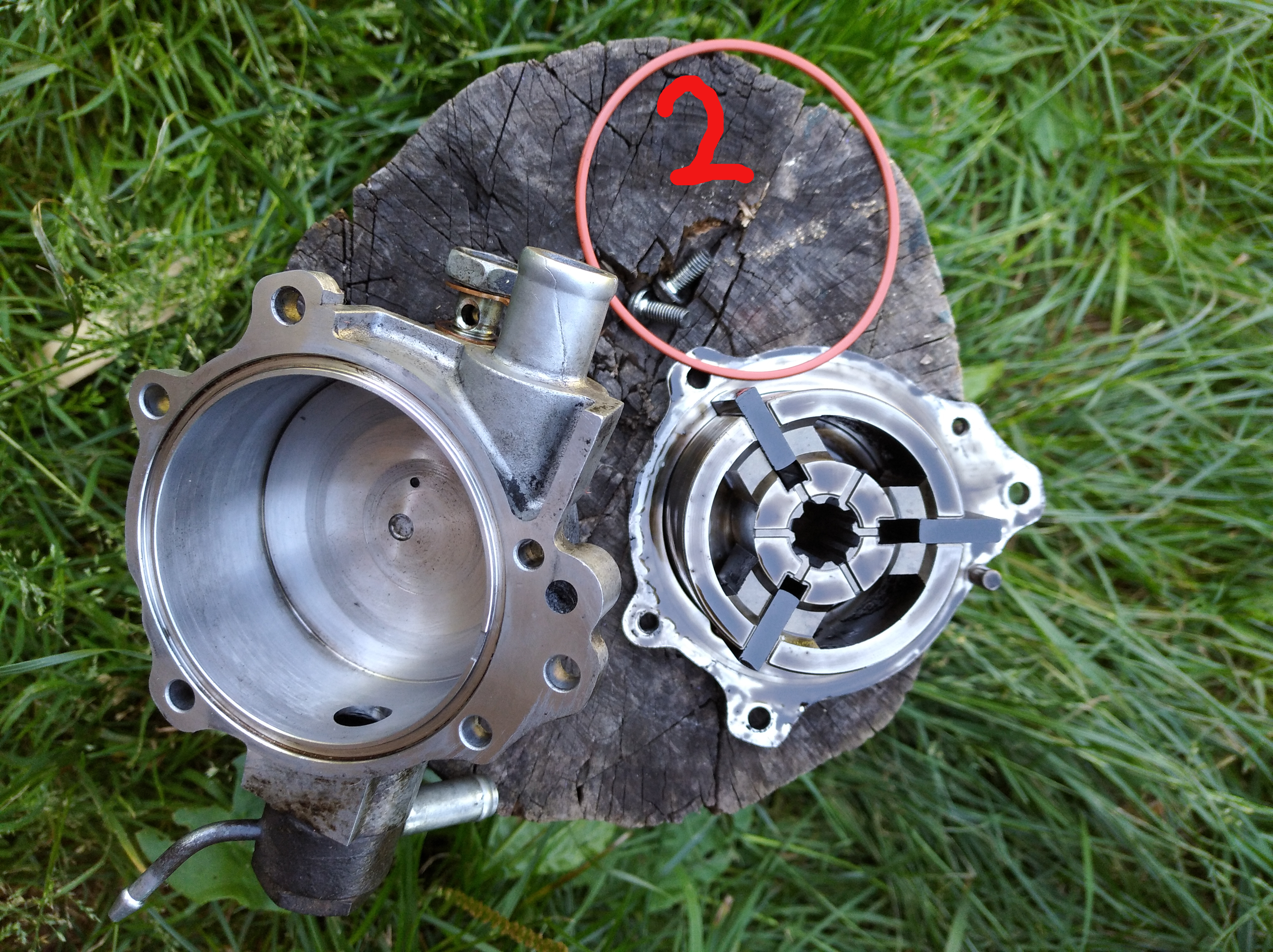

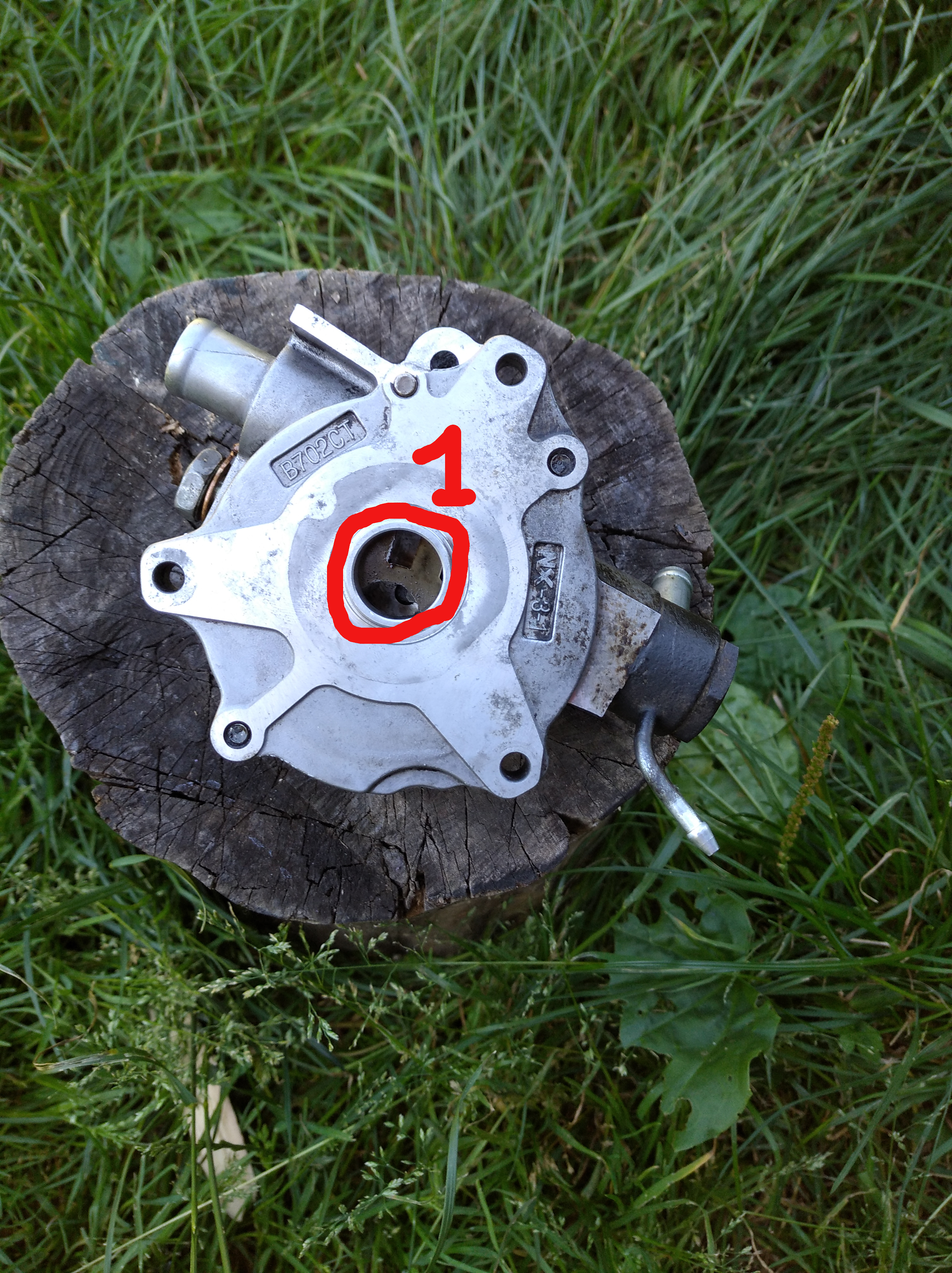

Romik
Продолжаю искать уплотнительные кольца для ваккумника на генераторе на 4D56.
Кольцо номер 1 = подходит CARGO 132660
А вот кольцо 2 не понятно - оно еще и квадратное. примерный диаметр 73 мм
Нашел 72 мм толщина 2.4 CARGO 235757 - Подойдет ?
