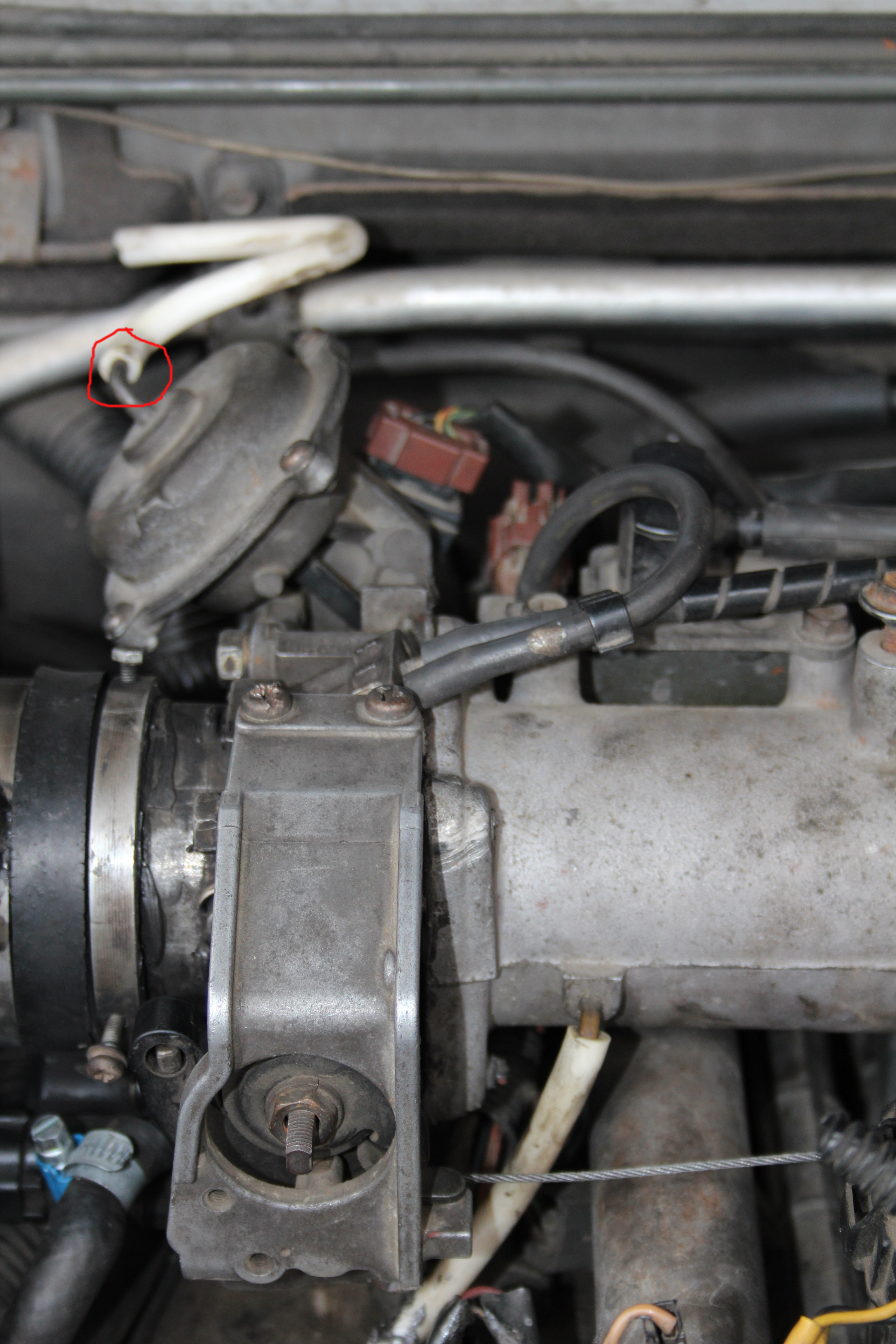

ДимТим писал(а): На заглушенном двигателе педаль газа ходит легко, а на заведённом как будто обо что то трётся(
Попробуйте скинуть шланг, что будет?
ДимТим
Сообщения: 49
Зарегистрирован: 20 июл 2011, 15:15
Мой автомобиль(и):: Monero 3 Limited 2000 г.в.
зависает дроссельная заслонка
Сообщение ДимТим »
снимал обведенное красным кружком, без изменений(
Сообщения: 57422
Благодарил (а): 1026 раз
Поблагодарили: 4784 раза
А если топнуть на педальку резко. Закрывается?
ДимТим
Сообщения: 49
Сообщение ДимТим »
Да, именно так
