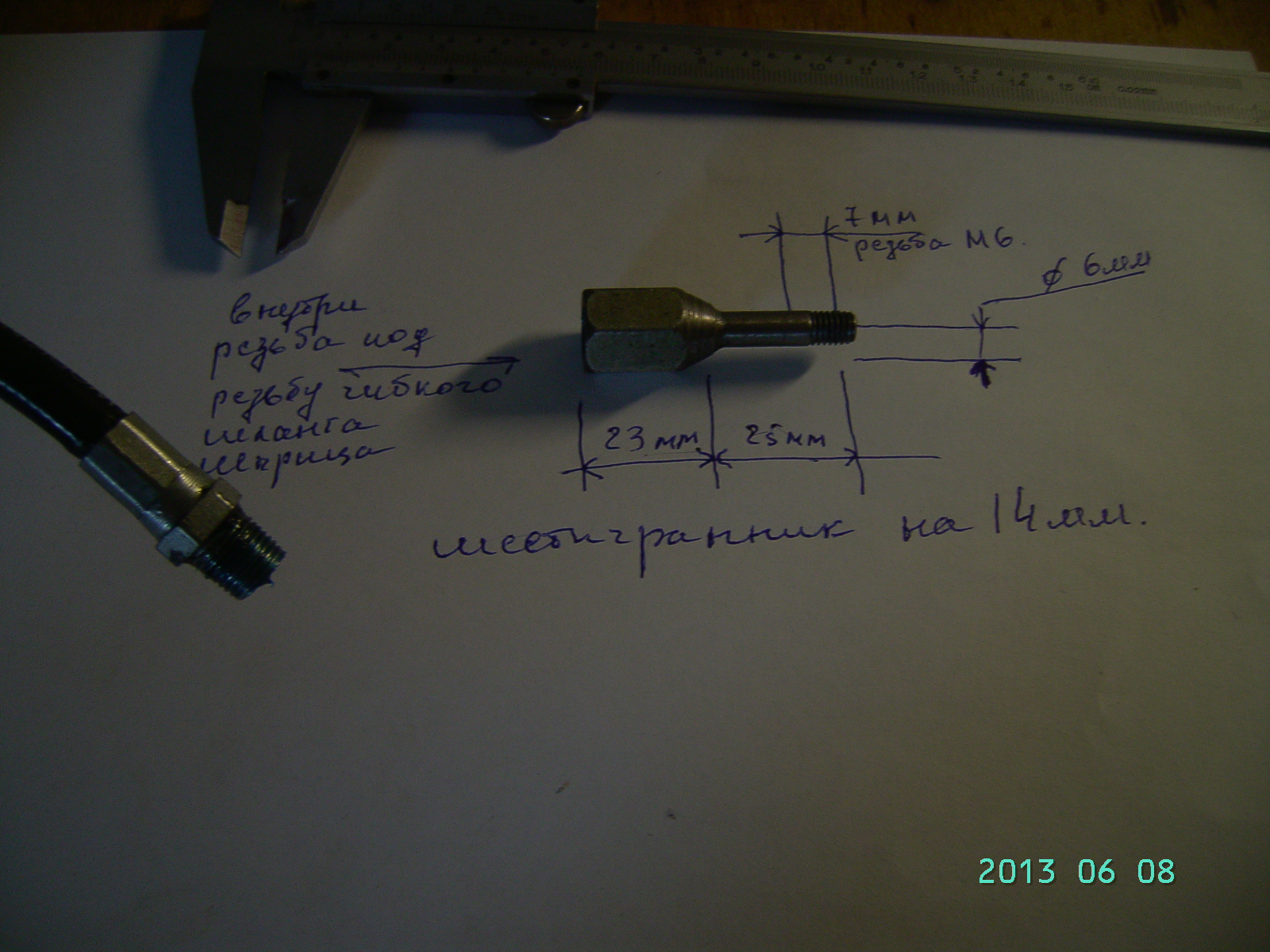

Какая резьба на масленках (тавотницах)?
Сообщение дед61 »
Все, поздно. Авту помыл, поставил в гараж. Скоро не обещаю померить шаг. Уезжаю в г.Новосиб на очень высокотехнологическую операцию, в какой то крутой институт им ак. Мешалкина.А не можешь сам померить разными болтиками М 6 ? С разным шагом.
