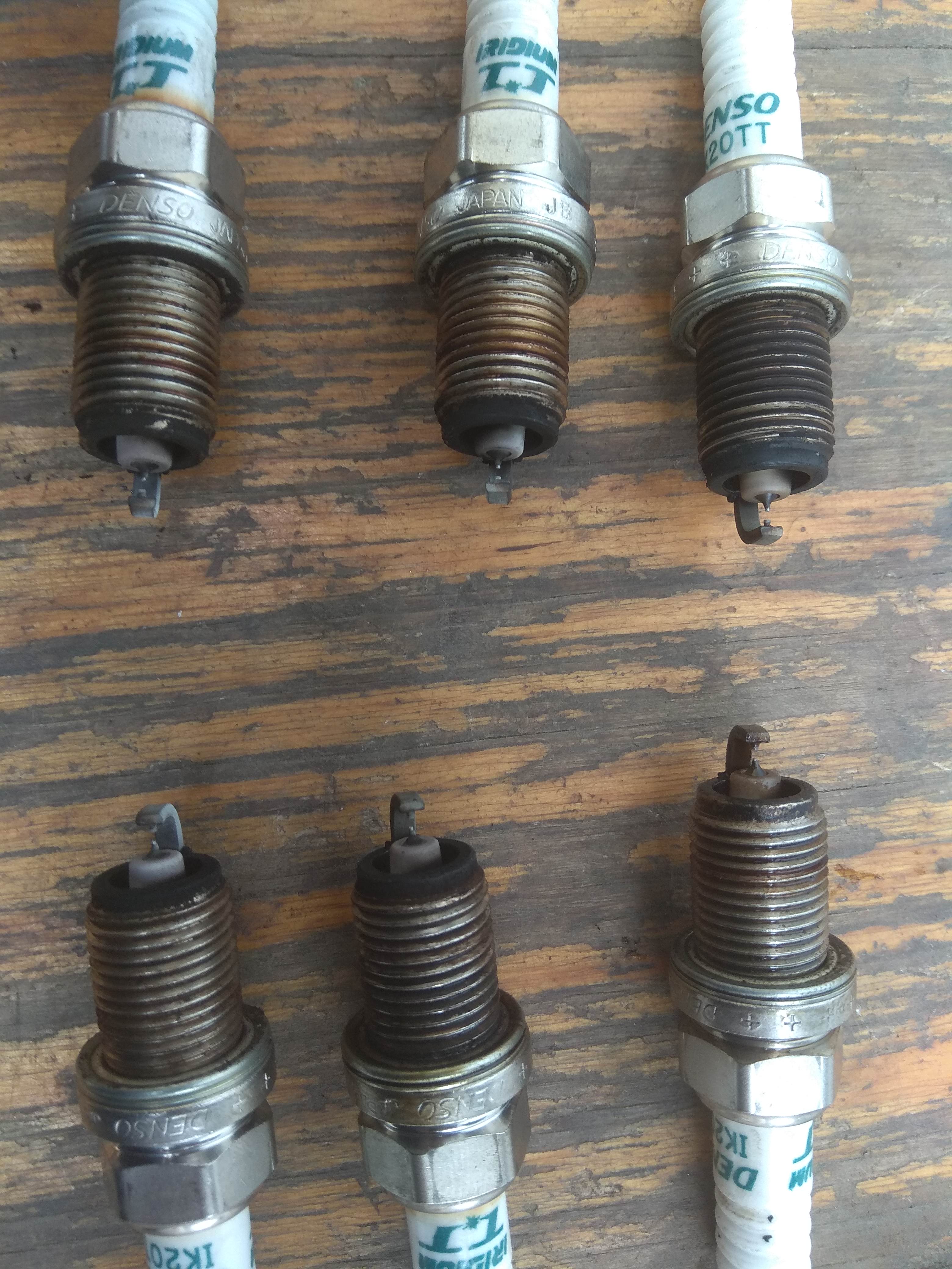

Подскажите, есть несколько вопросов.
1. проскочила ошибка P0300 о пропуске зажигания после обгона по трассе при сбросе газа, пару секунд мотор потрясло и всё. дальше машина работала нормально. осмотрел свечи, похоже бедная смесь. если да, то что с этим делать? измерил сопротивление катушек на клеммах на пяти 4.2 -4.3 , на одной 0,2.
2. Оплавленный и чуть- чуть прогоревший воздушный фильтр в месте забора воздуха, с чистой стороны. связано ли это с тяжёлым пуском на горячую. заводится только когда педаль в пол. (в темах прочитал о неисправных форсунках) год назад промывал, но понимаю, что необходима замена. Ещё почему то очень грязный впускной коллектор - в масле, нормально ли это.
что не так ? 6G75
