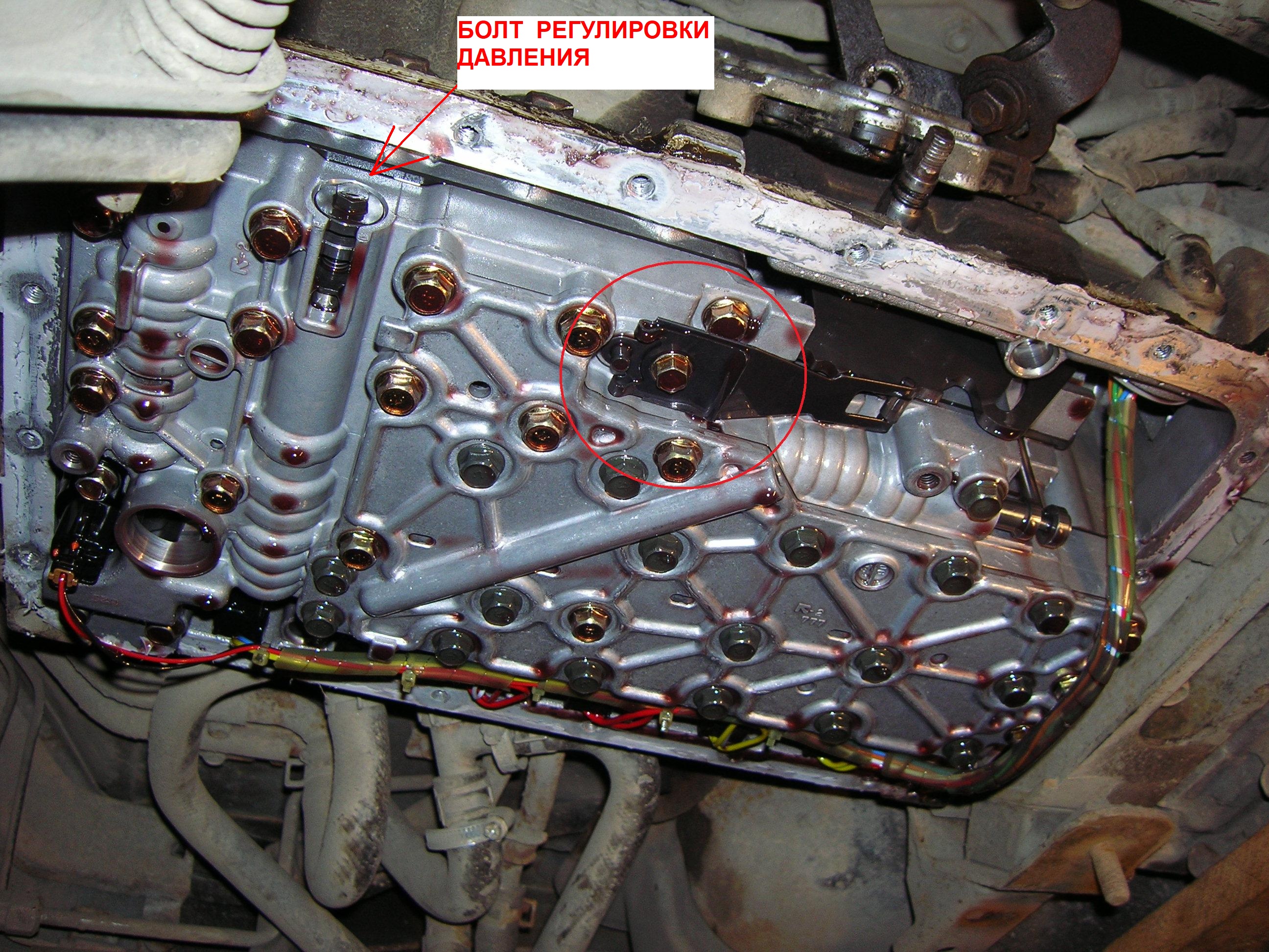

Сначала отдефектуй всё же фильтр, может как Саша писал в нём дело (у многих так было), а если уж терять нечего, тогда можно и за эксперименты взяться - болт отмеченный на фото (слева находится со стороны селектора переключения коробки) выкрути на 2-3 полных оборота для начала, по результатам испытаний (при положительно эффекте но ещё не полном избавление от проблемы) ещё можно будет добавить. :;-):
