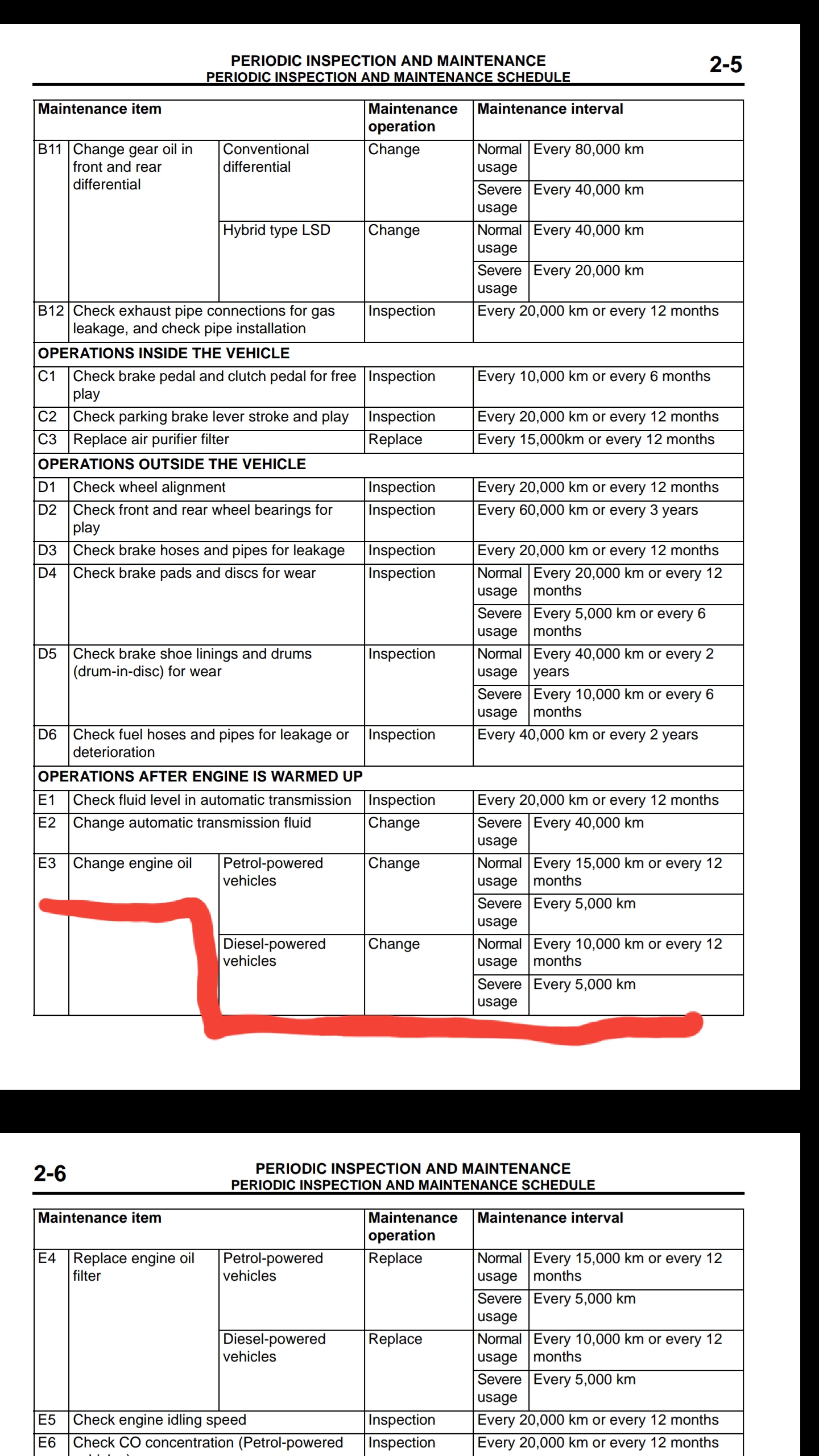

Наткнулся на вот такую информацию в сервис мануале...
На втором фото условия эксплуатации, которые считаются "сложными"

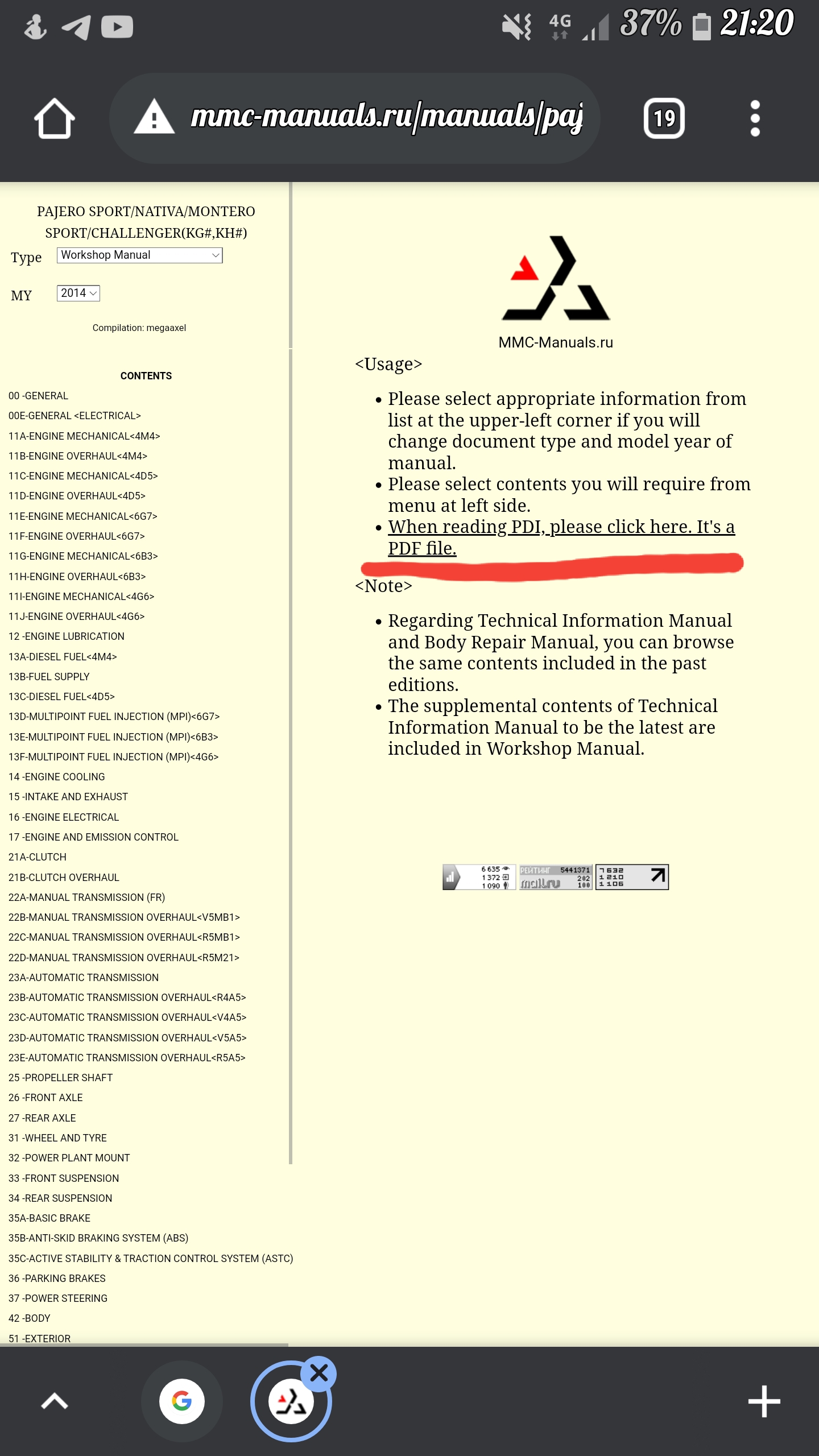

По какой машине мануал?
vkonstova
Сообщения: 98
Зарегистрирован: 27 янв 2016, 01:31
Мой автомобиль(и):: NMPS 2014 DI-D 2.5
Благодарил (а): 9 раз
4D56U - интервал замены масла
Сообщение vkonstova »
Pajero sport 2))) я, конечно, 5ый винт хотел в корпус ДЗ вкрутить, но с мануал от другой машины цитировать- даже для меня слишком))
