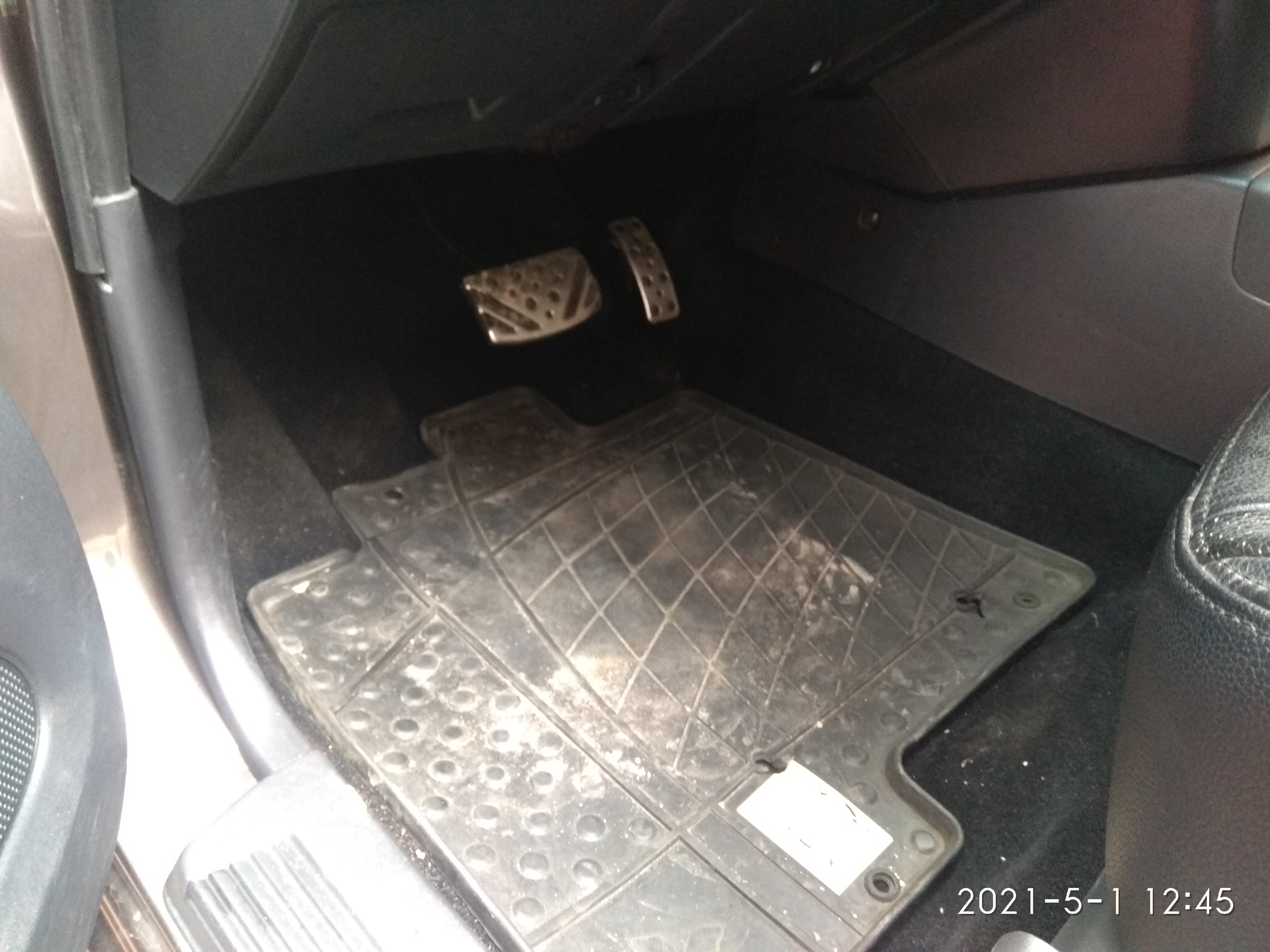

Оригинальные коврики,особенно водительский,мягко говоря "ни о чём".
Заменил.
На тоже резиновые.Вроде сделаны качественно,не "ваняют"!!
Заменил.

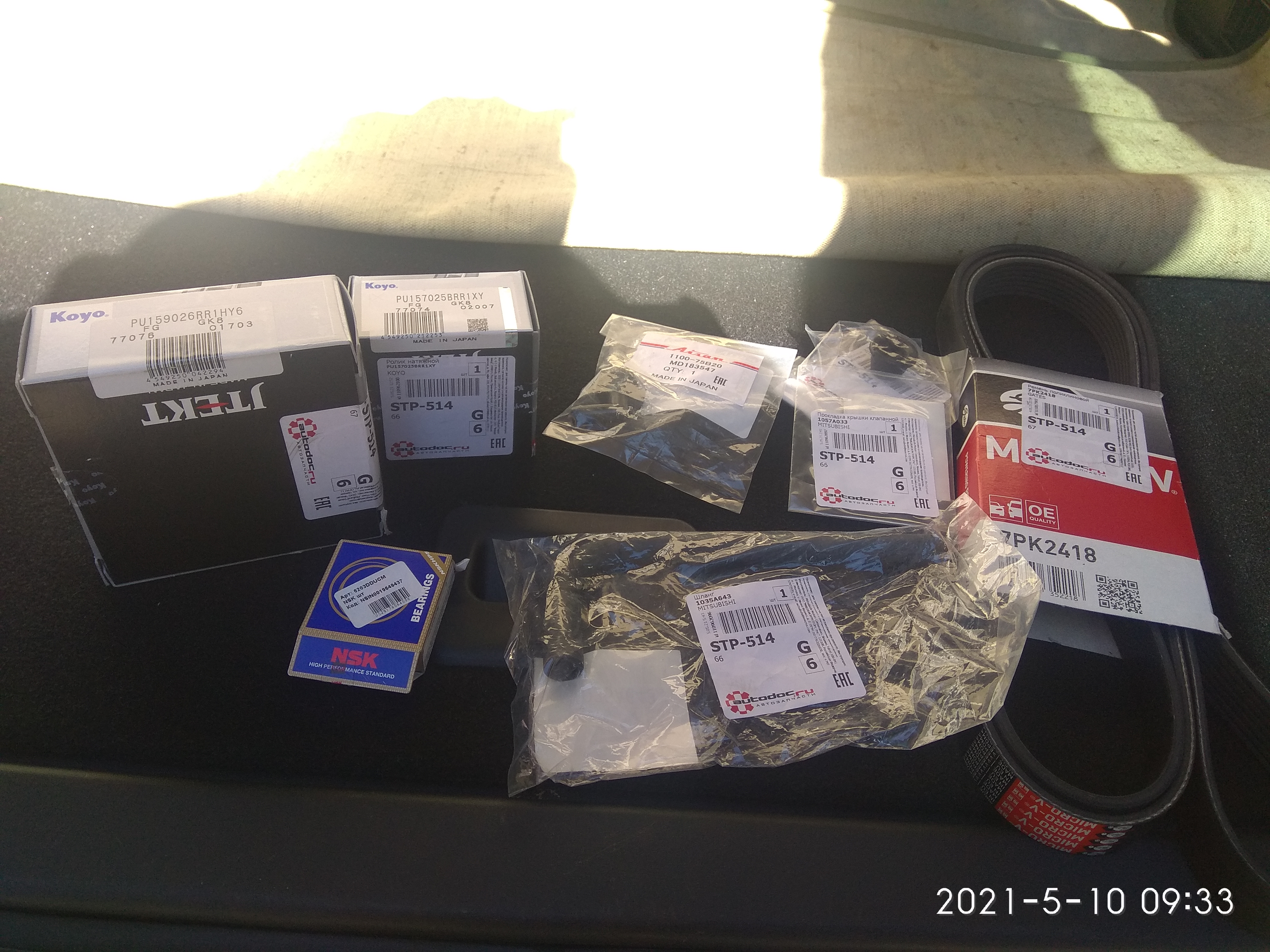

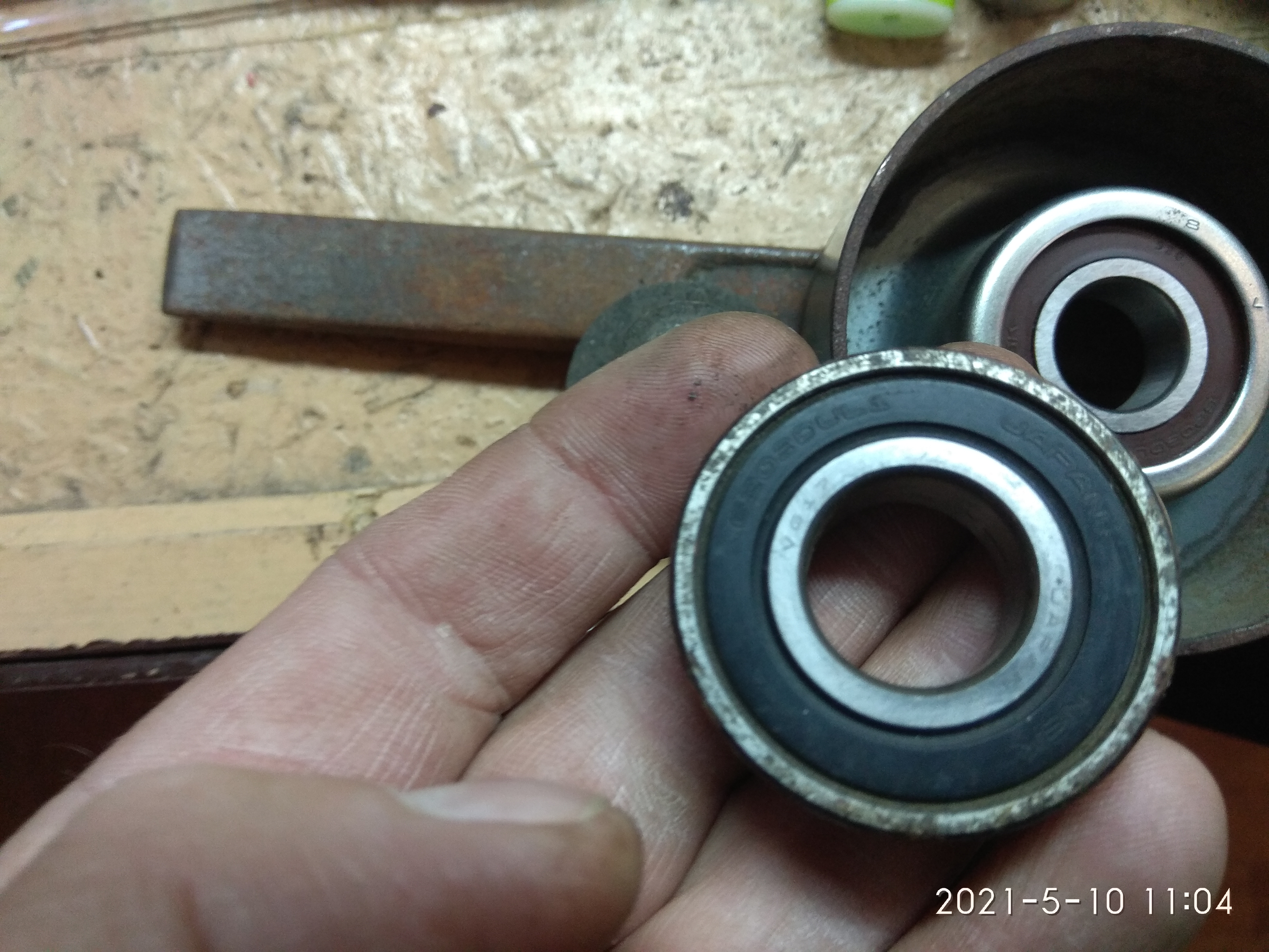

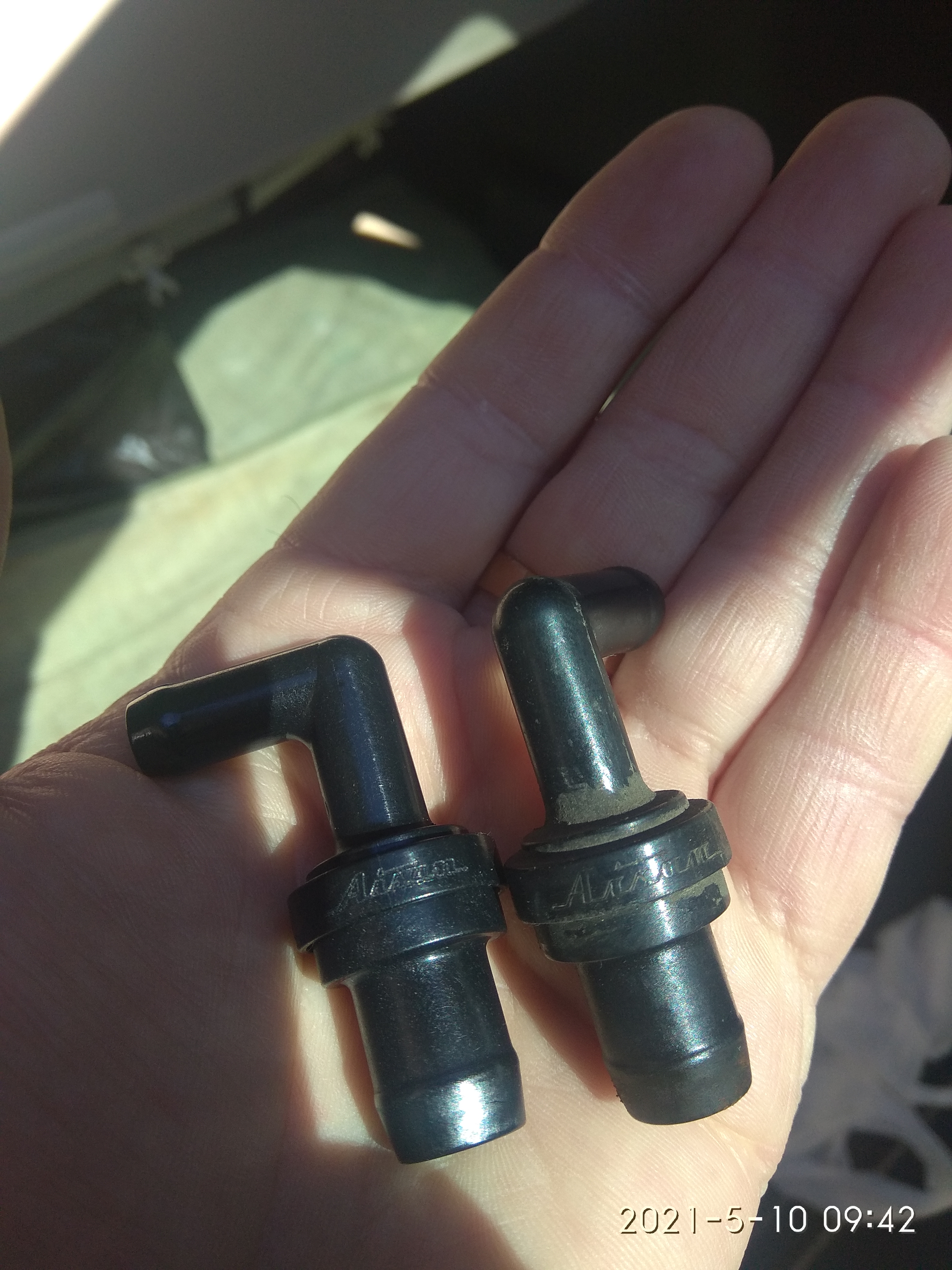

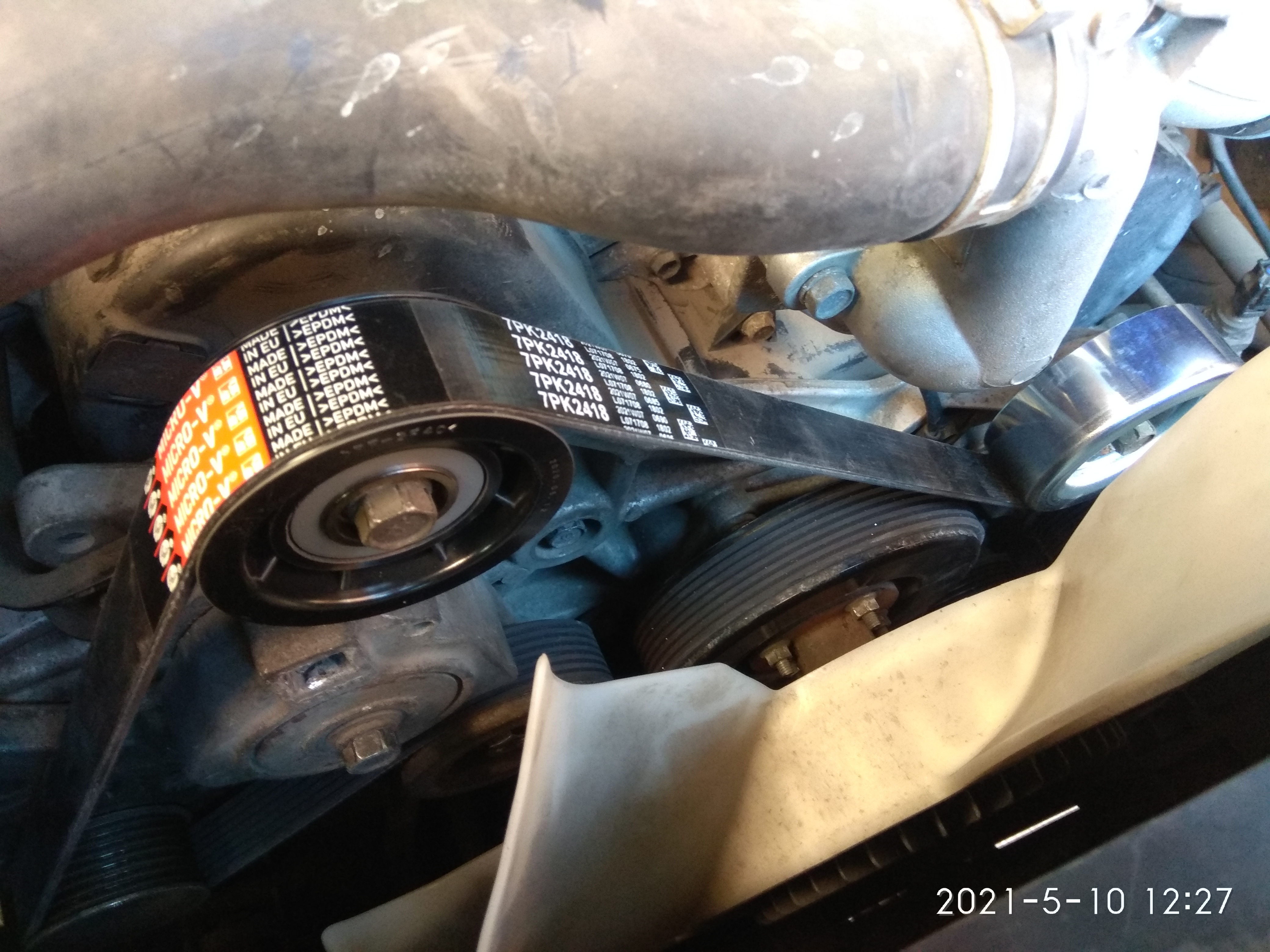

Обычная процедура:замена навесных роликов и ремня.Подшипник в ролике натяжителя перепрессован,болт заменён на нормальный.
Заменил клапан рециркуляции(300р) и иже с ним.
На недельке глянем сальник раздатки.
Не обращаем внимания на пыль в подкапотном,через месячишко буду наводить "марафет"

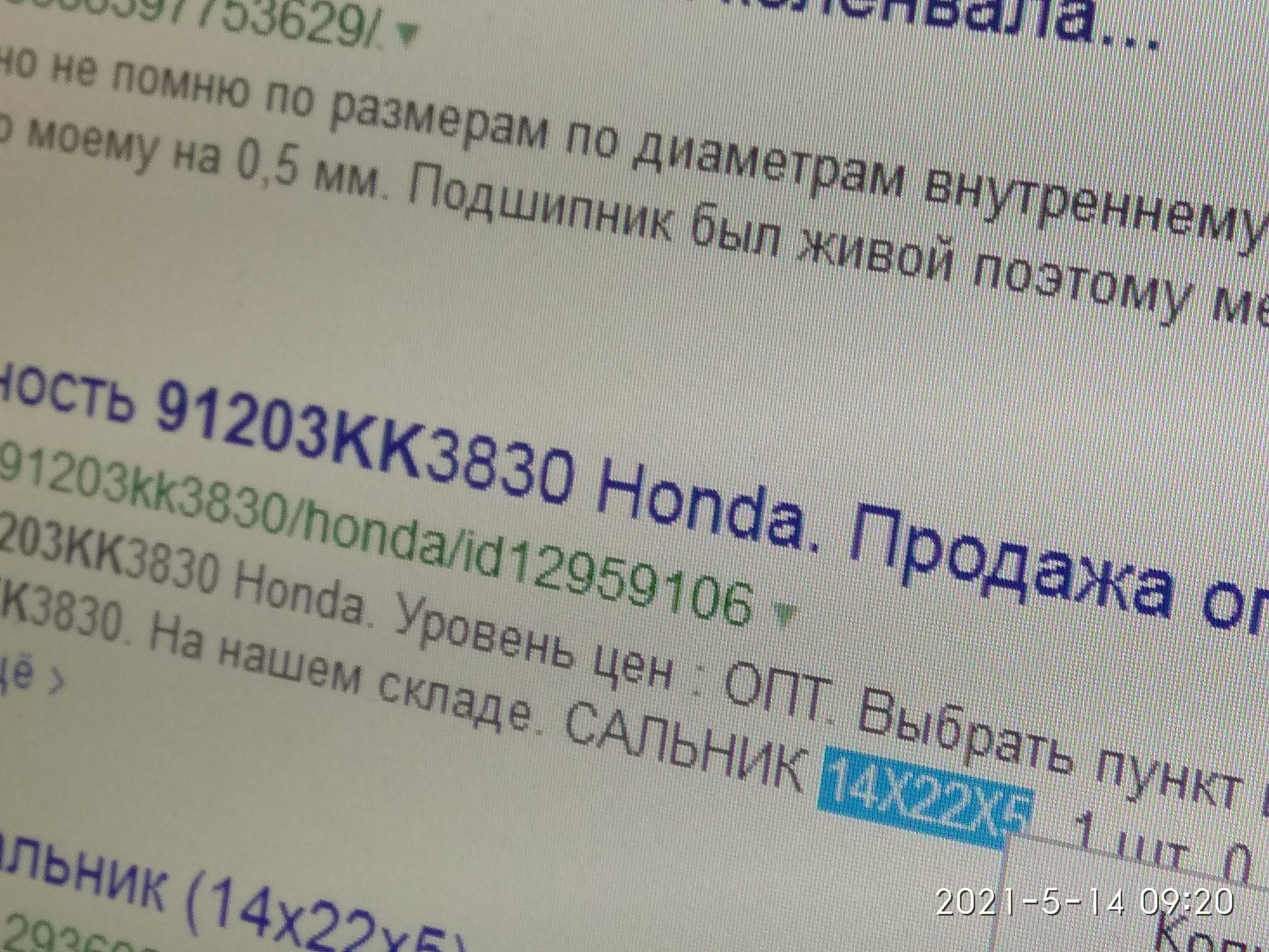

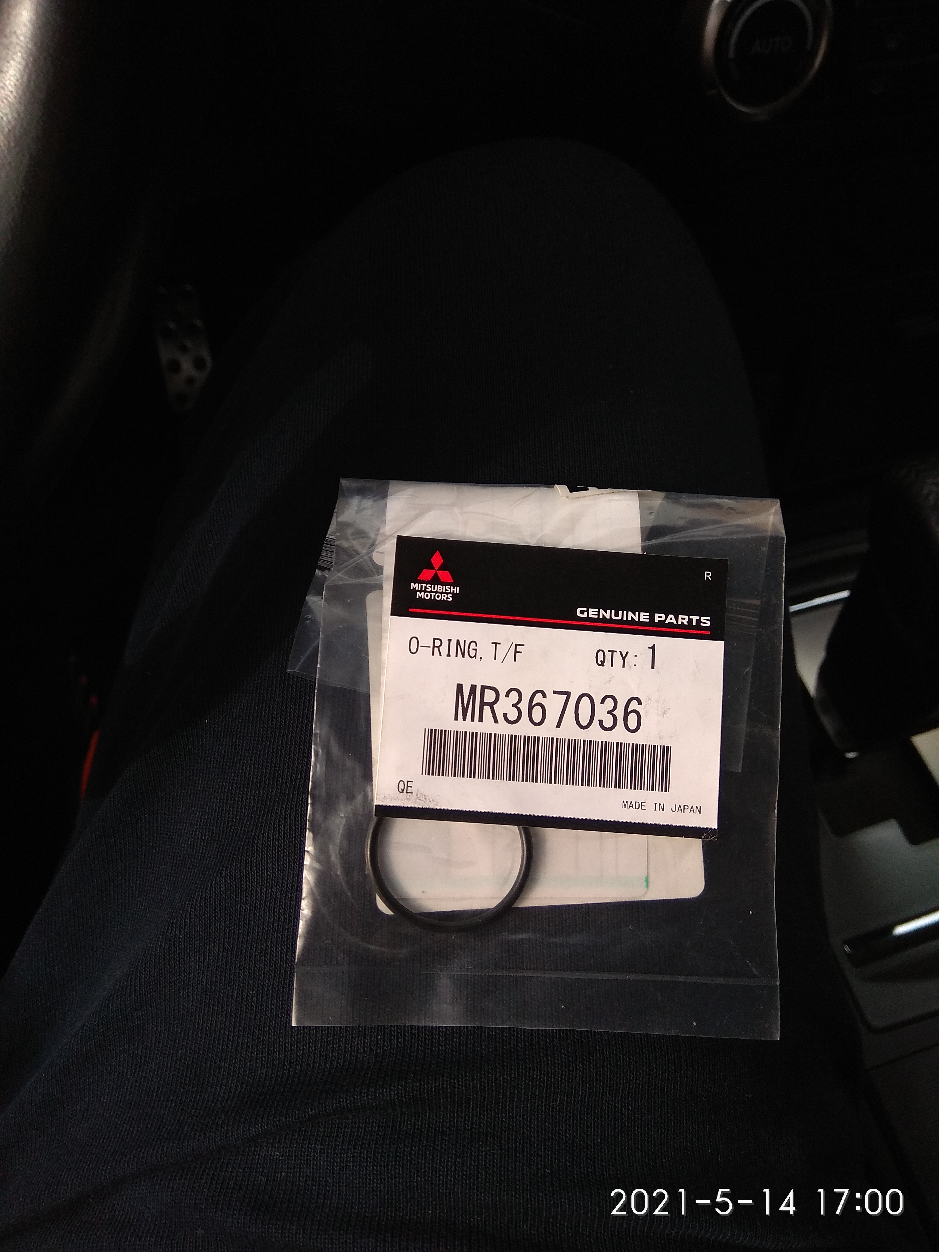

Ну,что же ,устранили течь на раздатке.Причина - надорванное кольцо актуатора,сам сальник живой.На драйве есть процедура по замене,вот мы ей и воспользовались,не снимая РК.На будущее лучше ещё дозаказать сам сальник в актуатор,на "всякий пожарный".Делов на час с перекурами,но желателен подъёмник.
Заодно почистили дроссель.
Пробег 87400.
Катаем дальше.
На очереди сетки в решетки радиатора,поперечины под бокс и возможно фаркоп.
Номера для ревизии актуатора,кольцо и сальник (хонда).
Пробег 87400.
Катаем дальше.

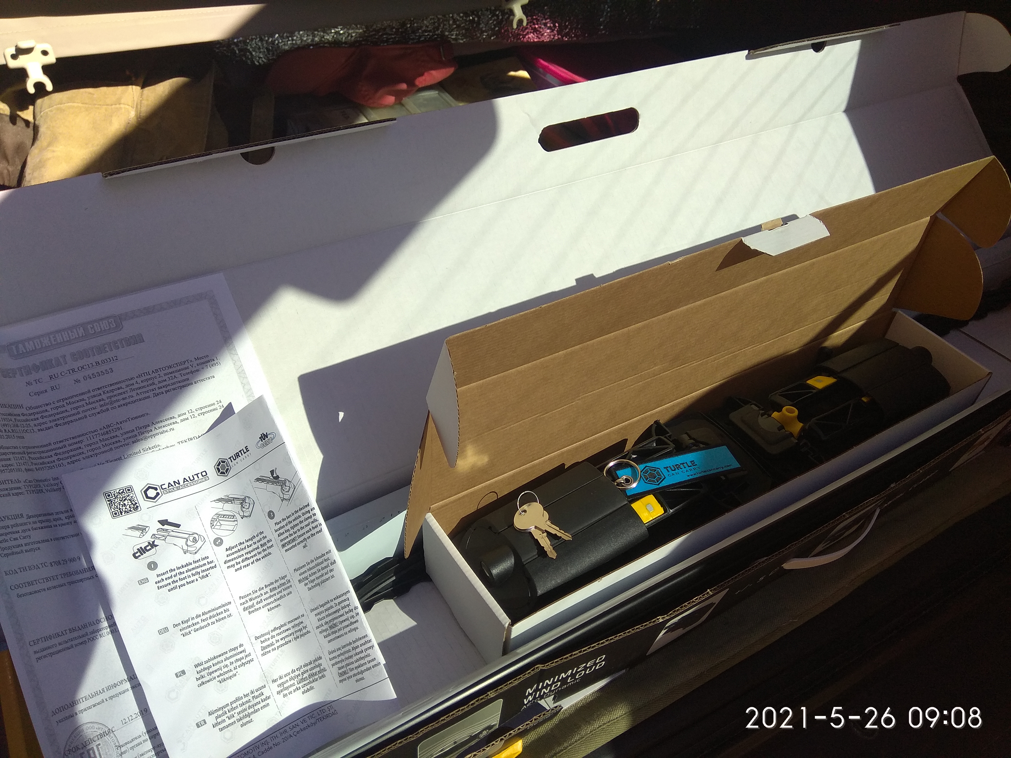

Поперечины заказал Turtle air 1.Приехали.
В среду попробую установить.
"На горизонте" поездка на ЮГа..
Фаркоп пока не выбрал,но тоже в течении месяца надо решить этот вопрос.

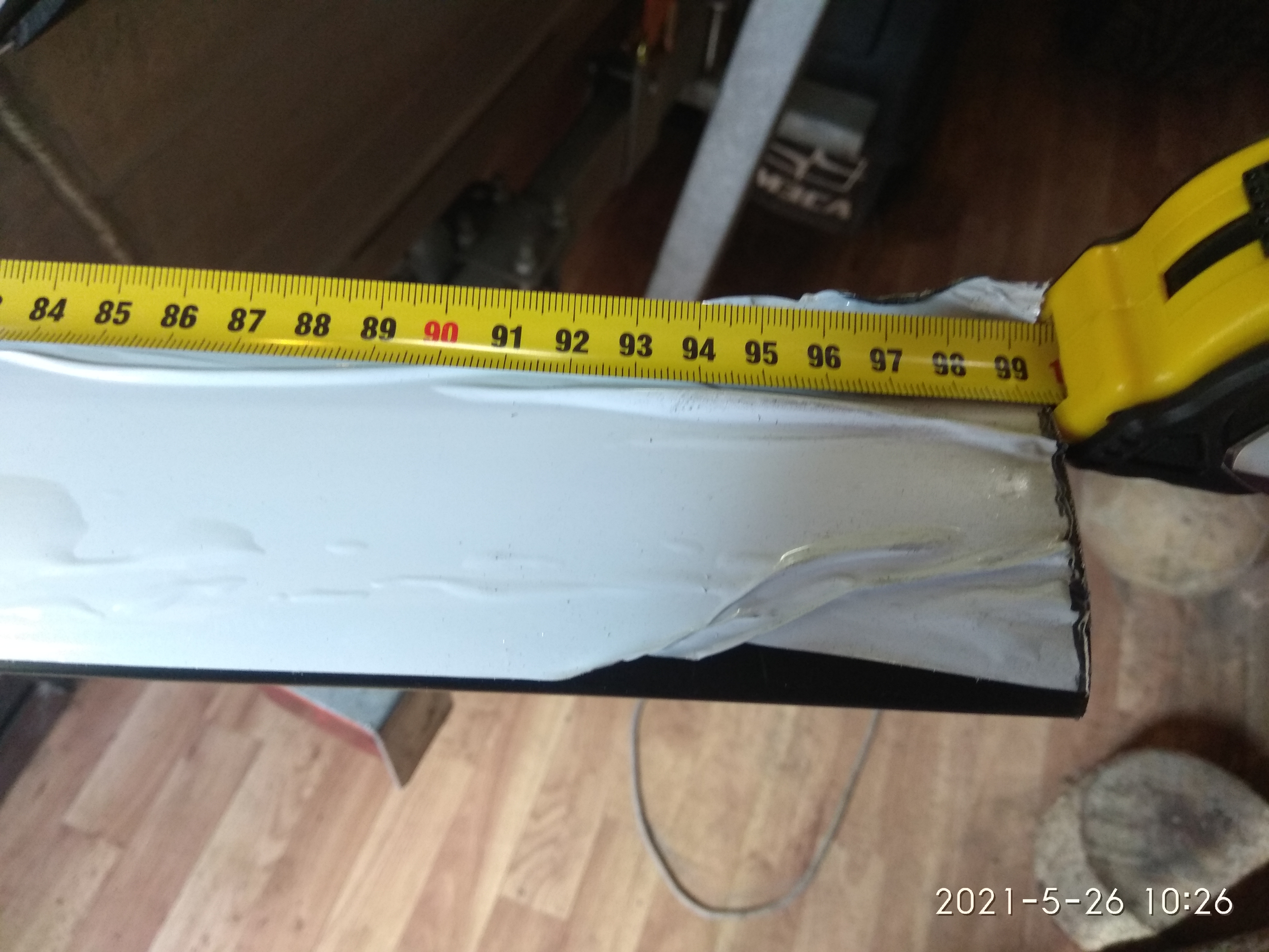

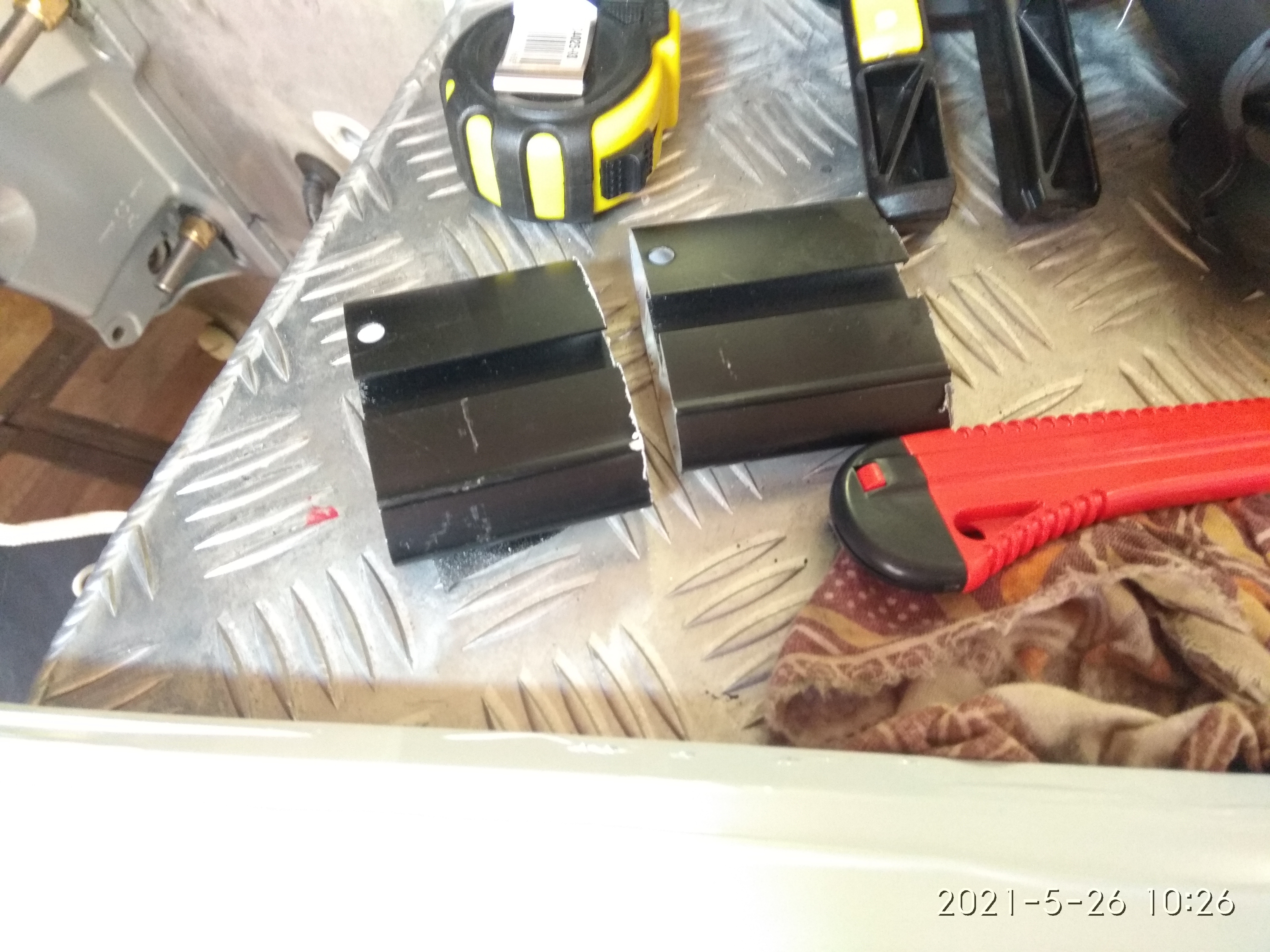

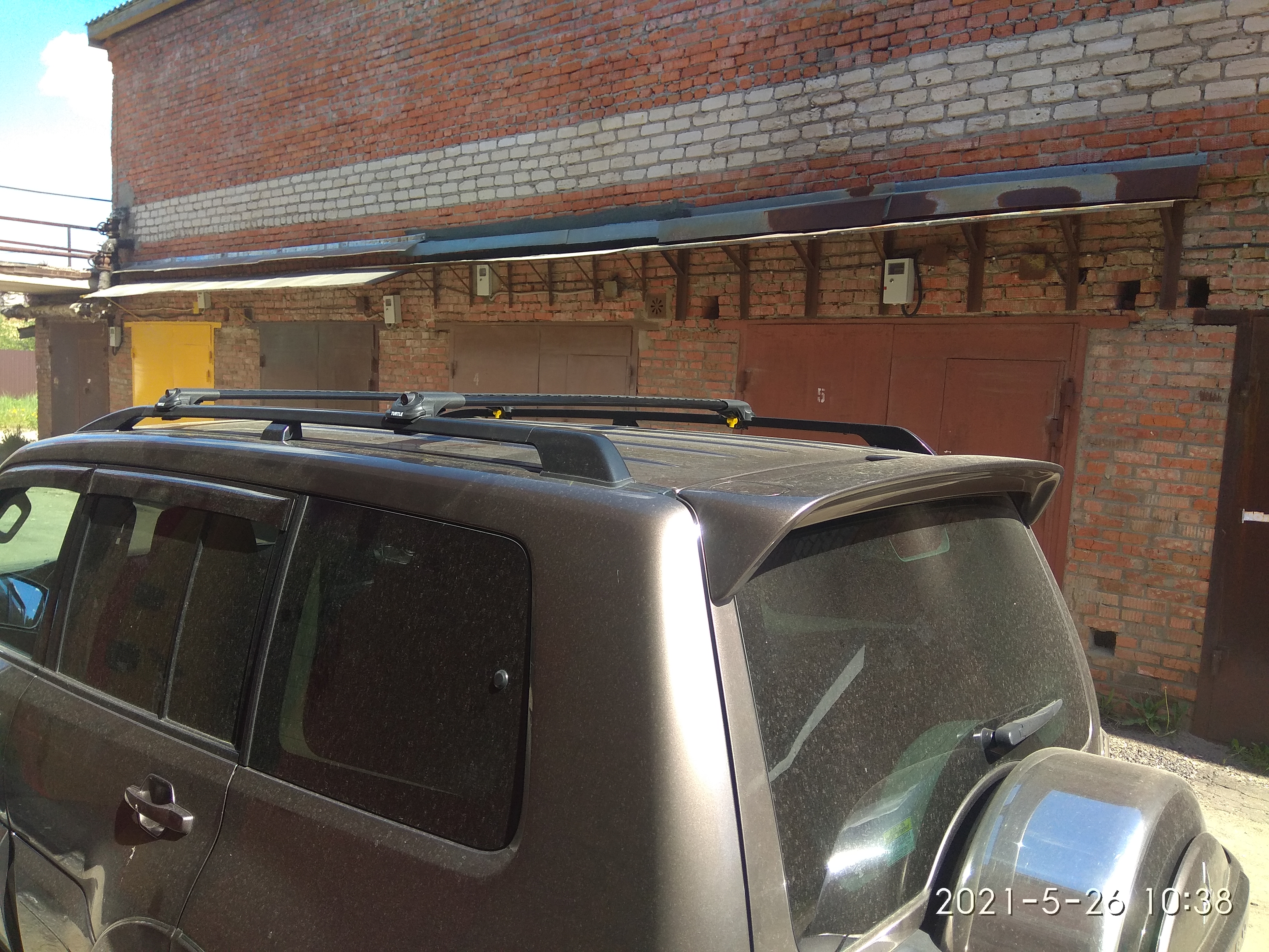

"ЗапилИл палки" под бокс
Обыденная процедура,ничего сложного.
Лишнее "нах" болгаркой.
Готовый размер на фото(одинаковый).
При 100км/ч лишних шумов нет.

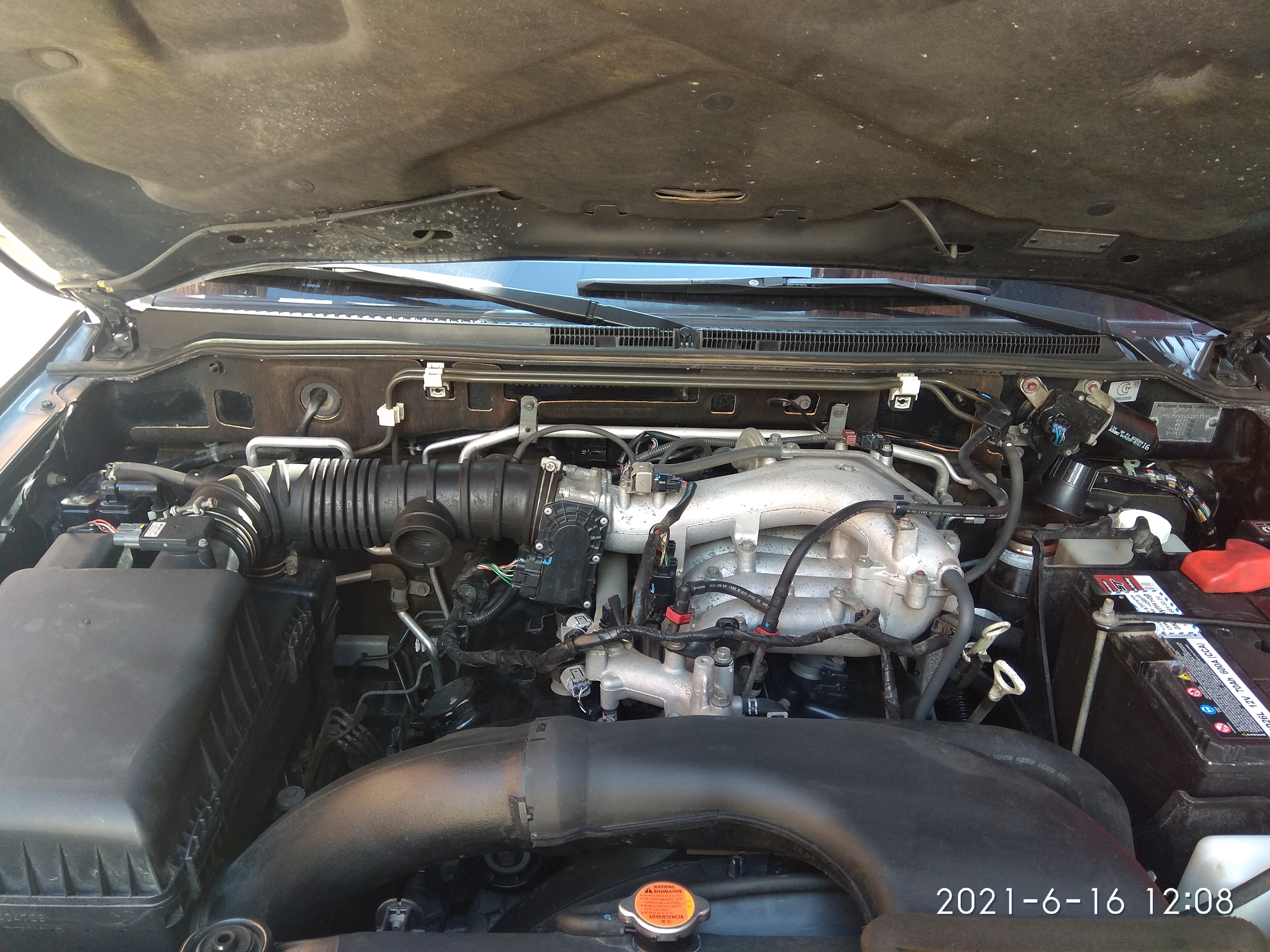

Помыл "подкапотное".....

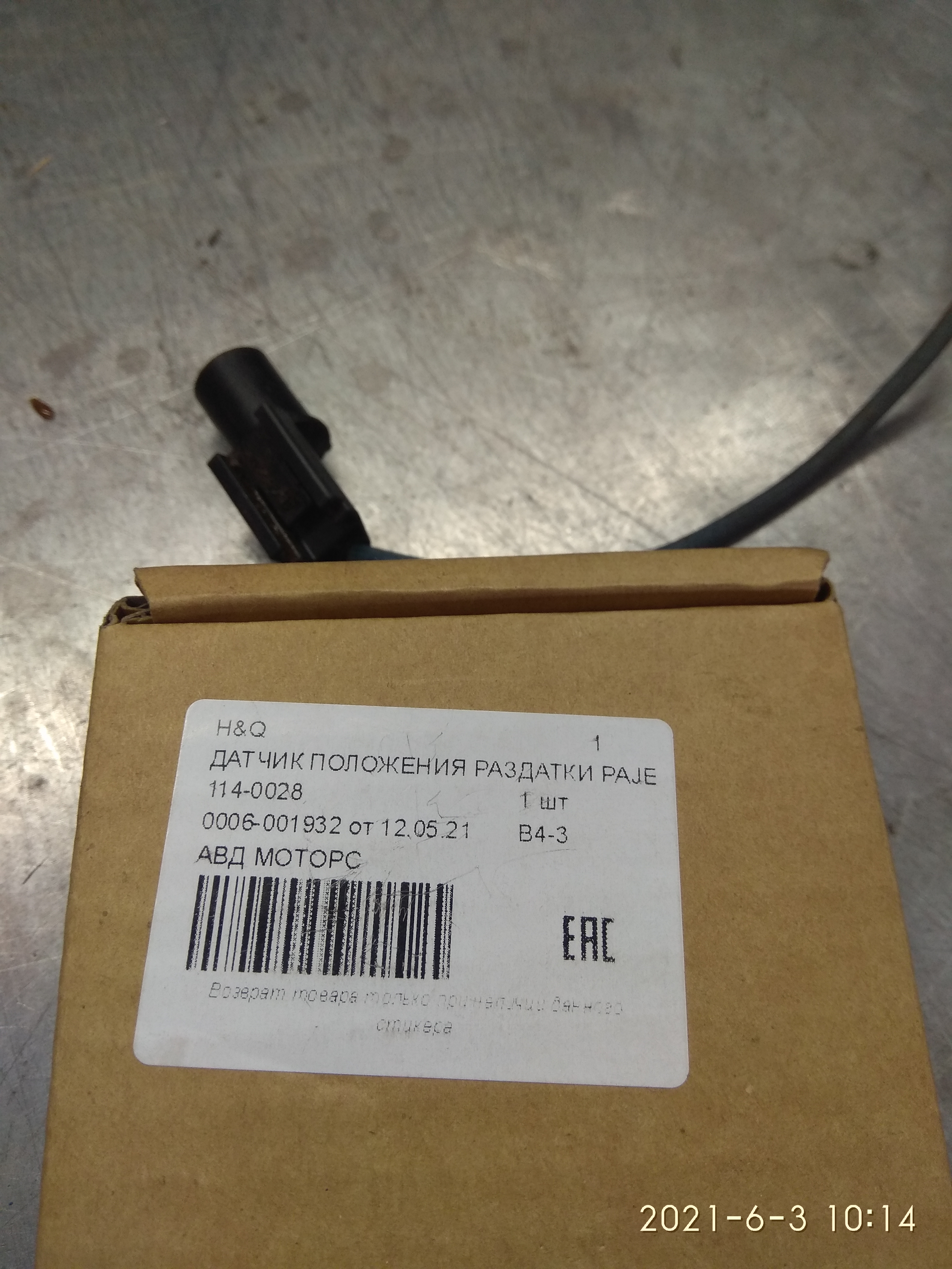

А до этого пришлось заменить датчик на РК,после рыбалки выпала в аварийный режим(умеренное бездорожье,без фанатизма,полный привод с межосевой блокировкой был включен).Когда снял,оказалось шток в датчике слегка закусывается,и не постоянно .Заменил нах.(от греха).

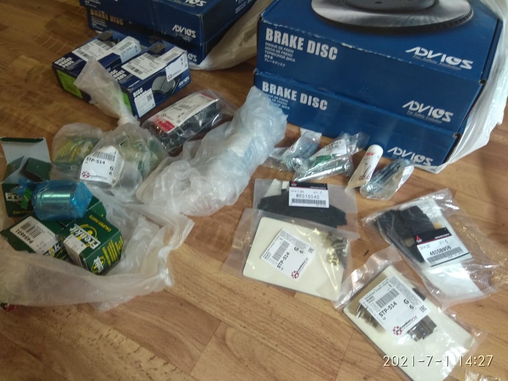

Замена тормозов вкруг.Диски ещё оригинал ,и походили бы.Заменил на Адвиксы(колодки + диски).Поршня все в хорошем состоянии,по верхнему краю только есть ржа,заменил на "френкиты",а старые оригиналы почищу и в запас,как и направляющие.Пока прикатываю.Резинки,скобы,пластины,направляющие-все новые.Смазывали тремя разными смазками,для каждого узла своя. И всё же сделали полную замену масла в АКПП с заменой фильтра.Фитинги на радиаторе охлаждения коробки установили тоже новые(покупал в Бутово).
Через неделю на югА.
Надеемся "Жорик" не подведёт!!
