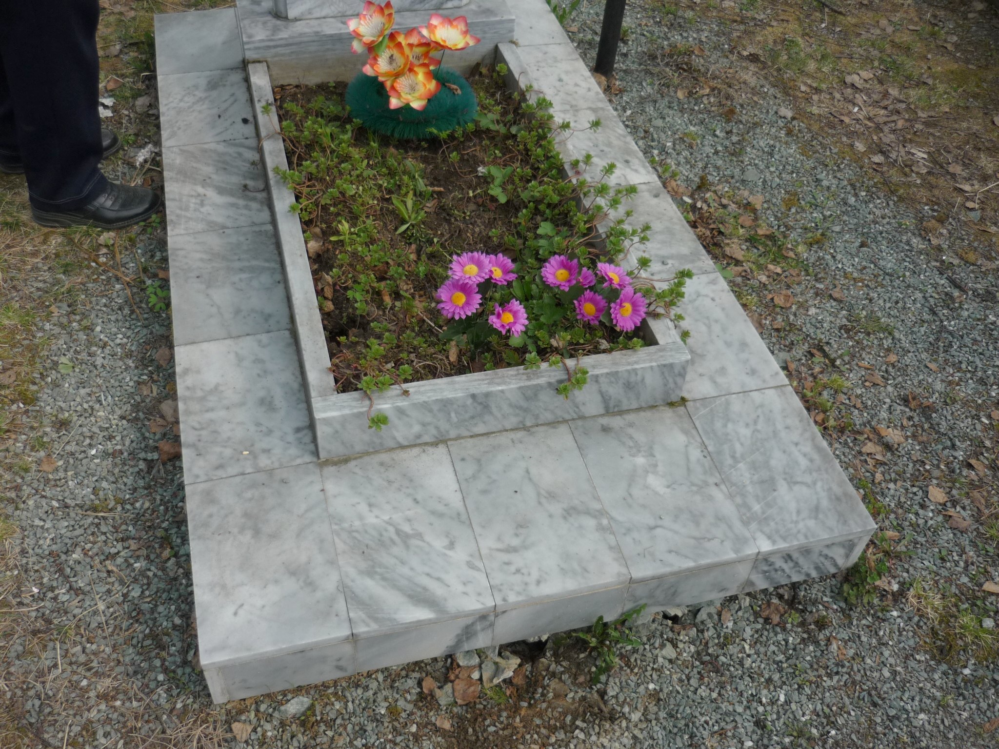

Как-то странно. Отец умер в 2007г весной, памятник ставили летом в 2009.

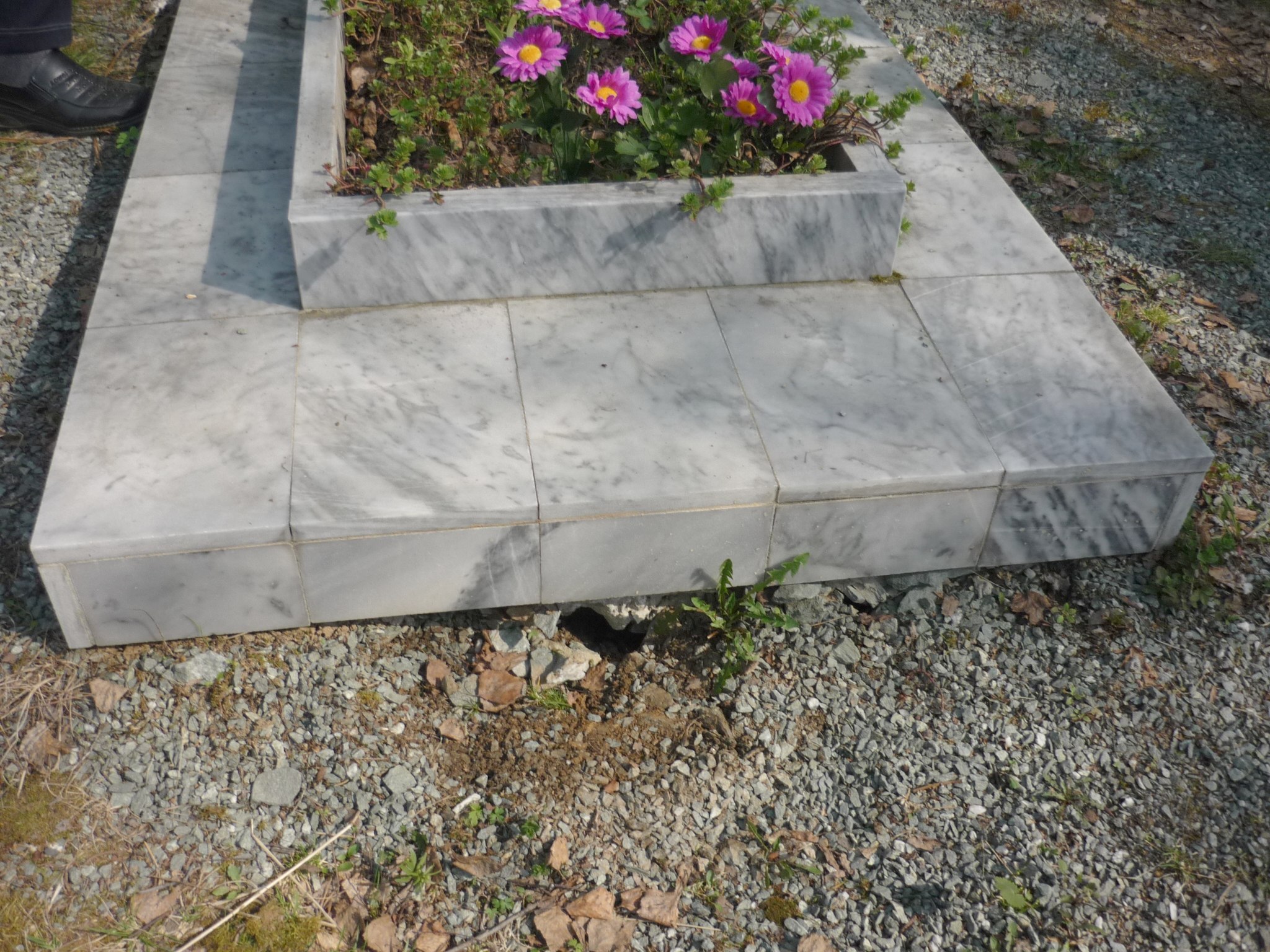

Всё было нормально, но нынче обнаружил дыру под надгробием с западной стороны.
Сунул руку, а там обширная полость сантиметров 10-15 высотой.
И цветник по сути в воздухе висит, за края держится... Т.е. произошло это нынче.
Со стороны памятника вроде всё нормально, пустот нет.
Оставлять так конечно нельзя. Но что именно делать, как-то не соображу.
Грунт- глина. Надгробие стоит на подушке из щебня.
Сейчас часть этого щебня опустилась, вторая на надгробии висит.
Думаю убрать пока цветник и через него набить в бока, чтоб надгробие не висело.
А вот что набивать? Глину или щебень?
Думал подливку туда сделать, но во-первых, нужно что-то типа опалубки, иначе под цветником бетон будет. А так не надо! Во-вторых, нет гарантии что процесс усадки грунта закончился.
Переживаю, чтоб надгробие не сложилось.

Хм... Я правда тот еще строитель... Но я бы песка туда насыпал с проливкой водой.

Когда ставят надгробие обычно поперек могилы укладывают железные трубы или бетонные перемычки на случай ,чтоб не осело. Могила осесть может , например гроб прогниет или грунтовые воды от сильных дождей подмоют.
Так что я бы подкопал края и подсунул трубы или бордюр какой . Штуки 3.
А потом можно окопать кругом и в полости чего-нтбудь для набивки. Можно бетон , если мешать на месте. А можно по-южному -тут у нас делают сухую.смесь -допустим цемент и крупная сечка 1 к 2-3 и засыпают вместо заливки , а потом водичкой проливают и недельки через 2 уже монолит.
А можно и дождика подождать.

У прадеда, когда новый памятник ставили с цветником, под него положили три уголка 45 мм на небольшие бетонные подушки. Заглубили их примерно но 30-40 см.

Вот про песок не догадался... Да, наверно это будет самое оптимальное.
