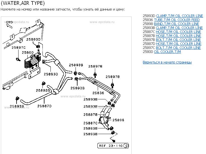

если смотреть со стороны переднего бампера, то перед левой нижней частью радиатора стоит маленький радиаторик. что он охлаждает?
он у меня весь в каком-то масле :(
что из него польется, если я отрублю трубки от него? много ли вытечет?
можь у коо было, или кто знает - помогите люди, добрые

не, от каропки-автомата, кажись, совмещенный с большим. на некоторых японках есть отдельный маленький радиаторчик моторного масла.

Странно, но в CAPS вы этого маленького радиатора не найдете.
Скорее Мицу - поставили его т.к. автомат перегревается.
Поток жижи из АКПП поступает из коробки сначала в общий радиатор,
проходит сквозь его, потом выходит и едет дальше в МАЛенький радиатор - а из него в коробку.
Почему у тя радиатор в масле ???? Думай, пробуй, ищи,
В каком масле - моторном? из ГУРа? В тосоле?
В дексроне? - это оч.плохо. - смотри источник.
Тщательно промой радиаторы, обезжирь, припудри тальком,
заведи, смотри где начнет темнеть - появляться пятно....
ну и т.д.

Декстрон, другому там неоткуда взятся.
ari100krat
Подай воздух под давлением и опусти в воду или нанеси мыльный раствор на радиатор.

Дак тут и думать нечего внизу радиатора охлаждения двигателя у многих машин с автоматом стоит дополнительный радиатор.
Т.к в коробке автомат при работе масло разогревается помоему до 130с . Его надо чем то охлаждать, вот тосолом его и охлаждают!
Но тосол не идёт в коробку, а наоборот масло из коробки проходнит через тосол!
Вобщем думаю смысл понятен!
