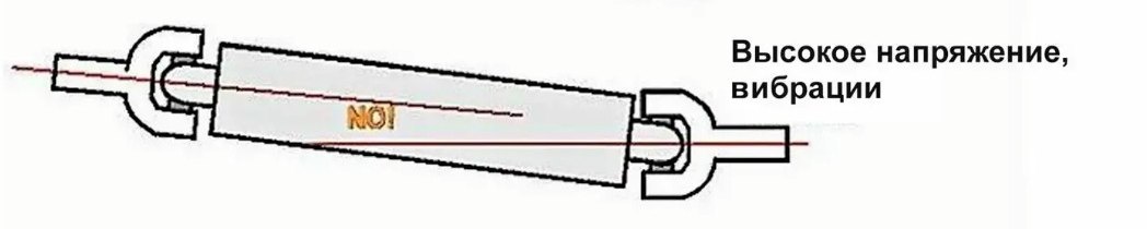

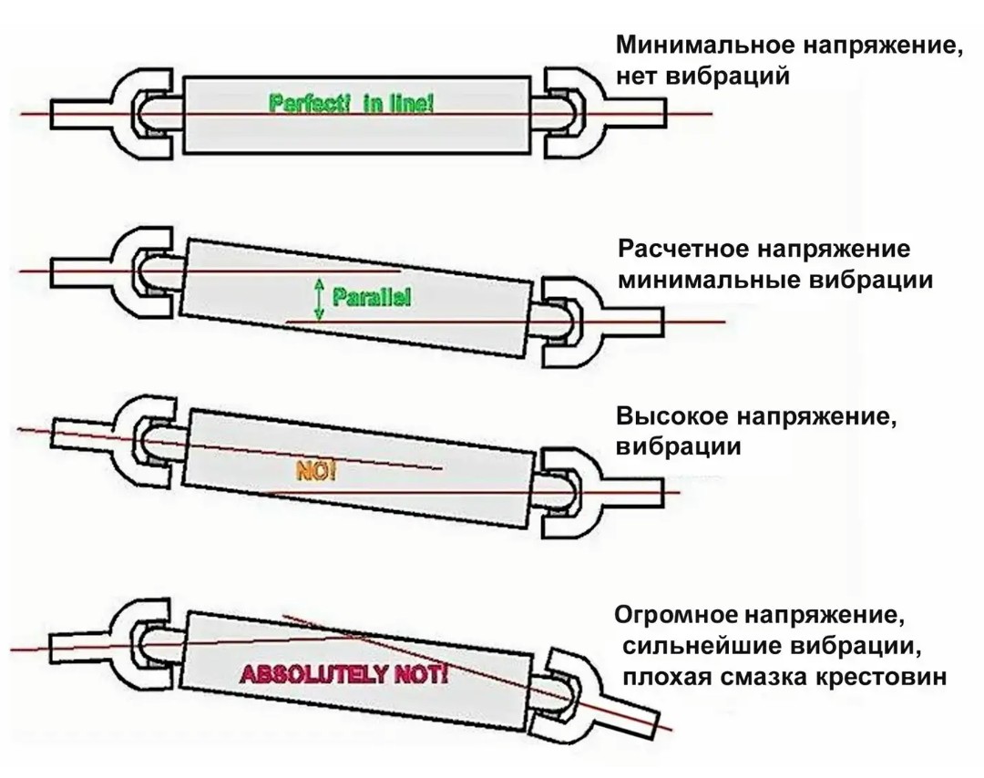

А положение агрегатов?
Юр, там надо мерить углы хвостовиков, причём как в покое, так и при ходах подвески.
Вот Старлей хорошую картинку выложил для понимания (я видел раньше, но подзабыл про неё).
Ситуация крстовина-ШРУС хорошо подойдёт для третьей картинки.
Если справа будет стоять крестовина, а слева- ШРУС,
но при условии, что при работе подвески угол работы крестовины минимален и находится вблизи нуля (как на рисунке),
и все основные углы достаются ШРУСу.
Это зависит от места установки и длины рычагов, а так же пространственного расположения раздатки и моста.
Естественно, производитель всё это рассчитывает.
Дык ШРУС- он на то и ШРУС, что ему пох как работать, т.е. к расположению узлов и положению хвостовиков не привязан. = Гуляет как хочет.
А вот крестовинам не пох.

Дима, я ж не зря писал, что ВСЁ одинаковое.
И положение агрегатов тоже = хвосты в параллели.
И да - ты же щас приведешь пример авто с завода с НЕпараллельными хвостами?
Капитан ОЧЕВИДНОСТЬ?

Заменил ШРУС на переднем кардане...ППЦ.
Блин, еще один.
Такое же расположение как и на п2
И на втором рисунке
Если было бы по другом, хрен бы кто смог переделать на 2 крестовины.
Ты еще скажи, что на одной половине коротышей П2 задние хвосты параллельны, а на другой нет.
