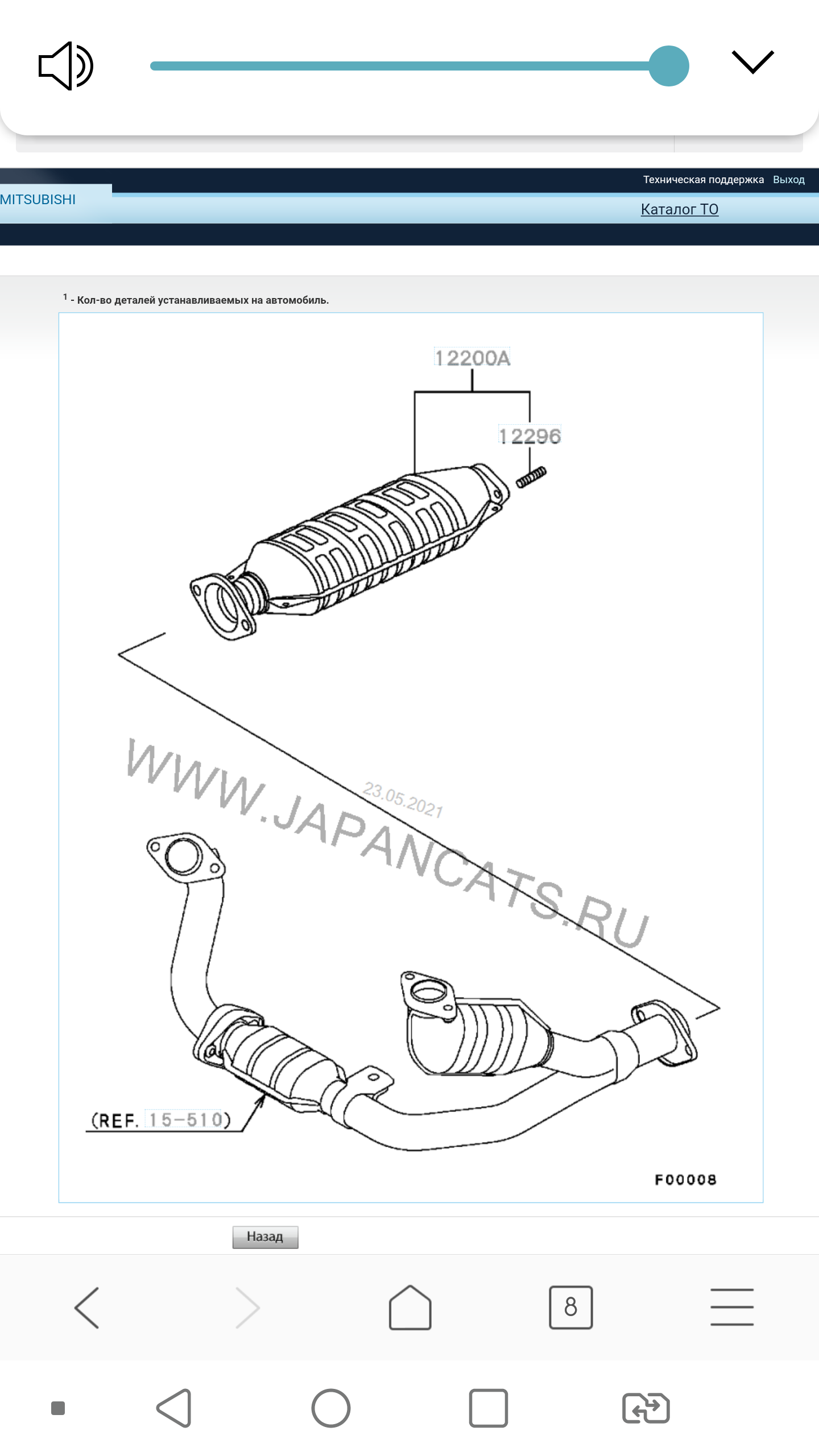

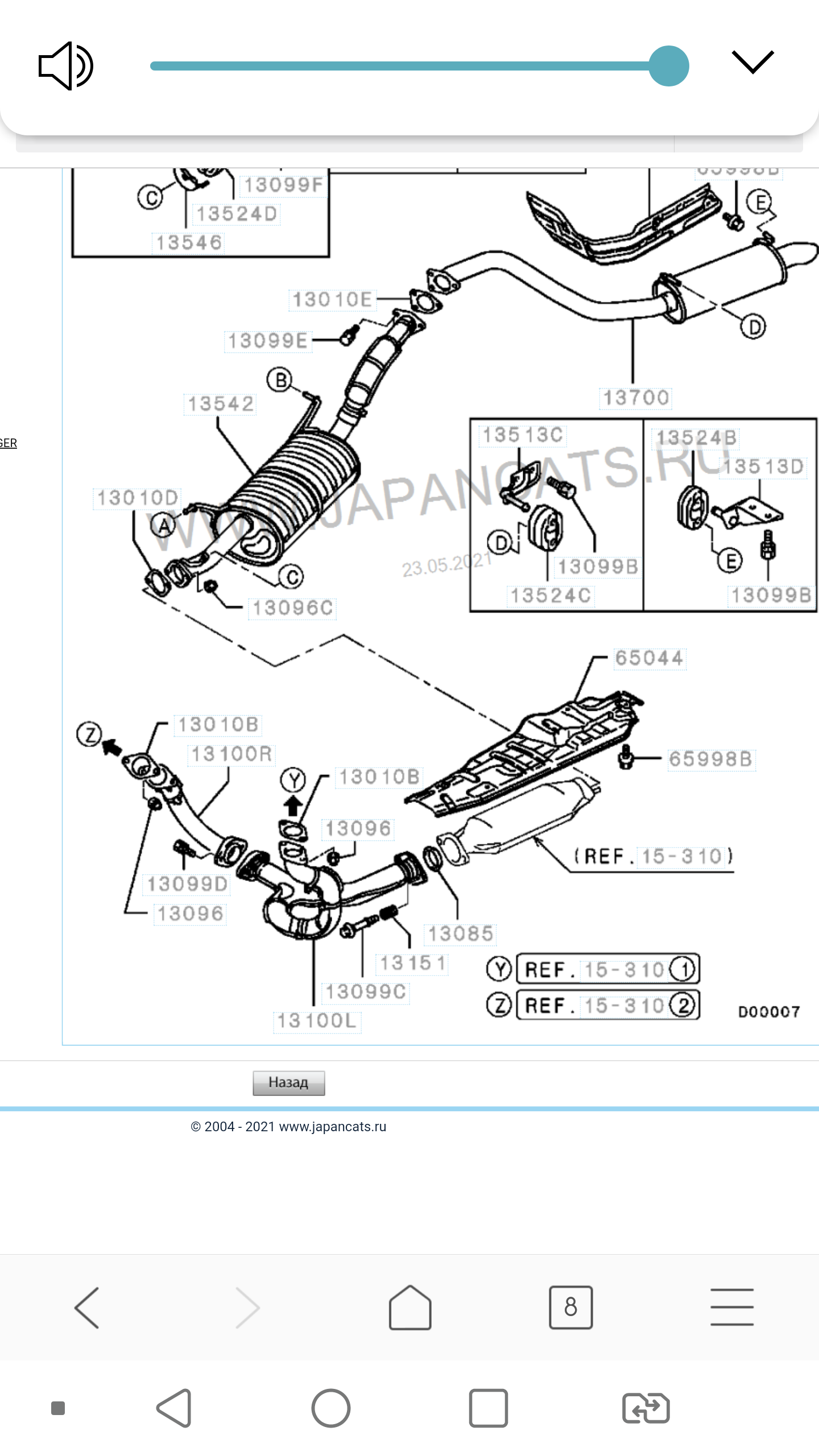

Подскажите, что за штука, маленький типа глушителя, что расположен горизонтально после правого выпускного коллектора, но до резонатора?
На фото на него указывает стрелка с подписью: 15-510. Но при переходе по ссылке 15-510 (другое фото) его там просто нет.
Машина громко ревет. Немного пробит правый коллектор, думал, что это из него звук, а вот явно слышно под машиной, из этого маленького глушителя.
Что за деталь?

Это нейтрализатор выхлопных газов.
Скорее всего у тебя его банально вырезали.
Вместо него надо установить пламя гаситель и будет счастье.

Да у меня-то он как раз на месте, я имел ввиду, что на одной из схем его нет.
А из него рев может исходить? Машина у меня уже лет 7, а рев только недавно появился.

Так он на месте и будет, в смысле сама банка.
Значит он у тебя развалился и вылетел. И тебе повезло, что он не попал в двигатель...

Ааа, кажись, доперло.
Но я же правильно понял, что если на этом переднем вылетела, а банка осталась, то он может громко реветь (больше на холодную, дальше тише становится) ?
Я уже и под машину лазил, не пойму точно откуда, из него, или из подкапотного.
Поездку планирую дальнюю в ближайшее, заняться глобально всеми катализаторами все-равно не успею, расход бензина уж куда деваться, думал, хоть потише сделать перед поездкой. Предполагал хотя бы коллектор заменить, а теперь не пойму, коллектор или этот маленький катализатор такой звук издает.
