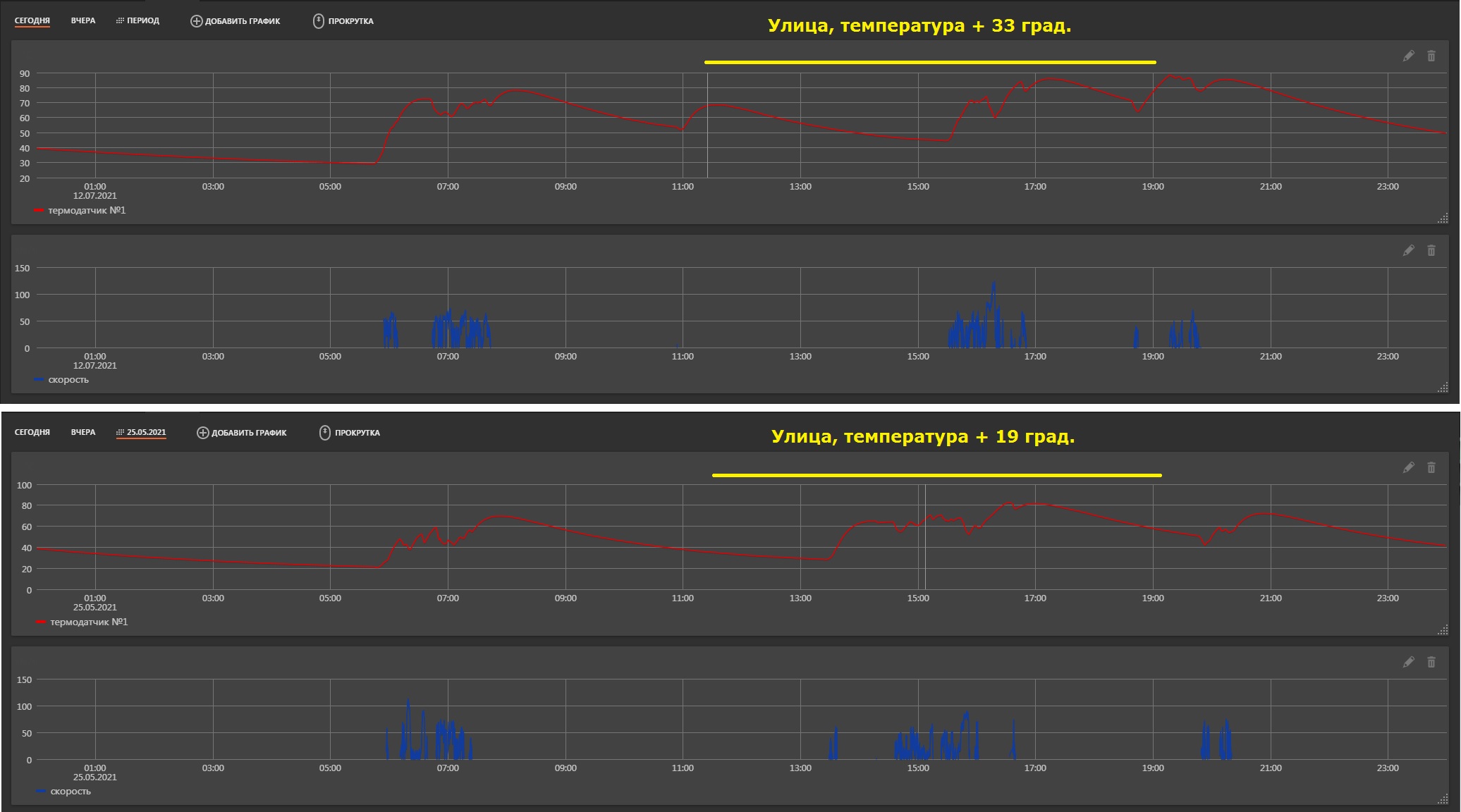

mikmari
Сообщения: 6
Зарегистрирован: 08 мар 2021, 22:53
радиатор v75
Сообщение mikmari »
Решил посмотреть свои графики температур. Получается сегодня, в жару, выше 90 не поднималось. Радиатор грязненький... Верхние два графика - 12 июля, нижние два - 25 мая 2021г.
Сообщения: 20431
Благодарил (а): 101 раз
Поблагодарили: 1348 раз
радиатор v75
Радиаторы нужно мыть периодично, лучше даж со съемом, 10пр забитости + 10гр к температуре
