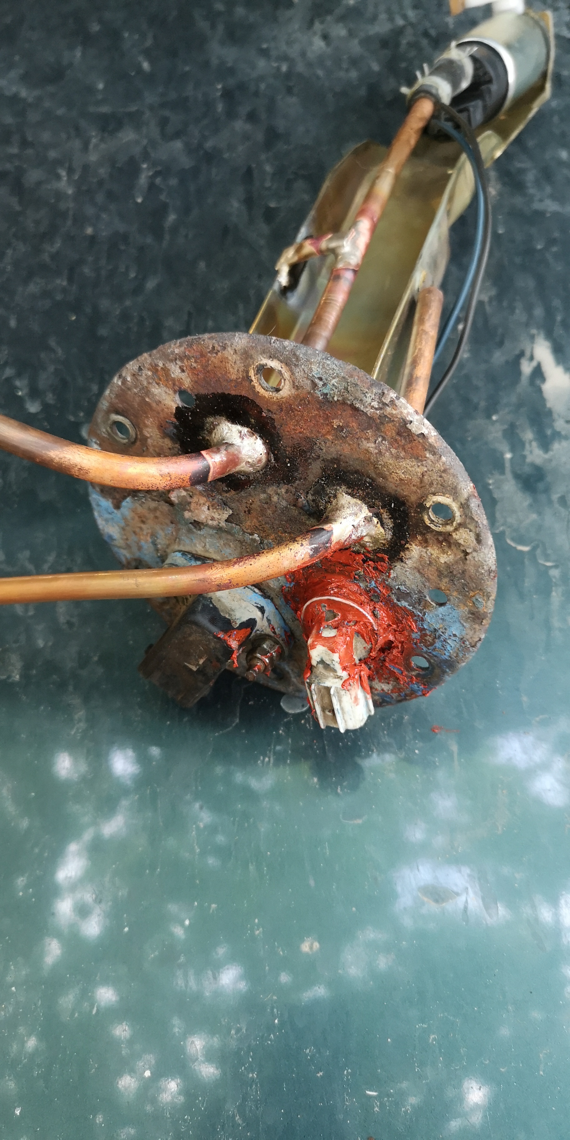

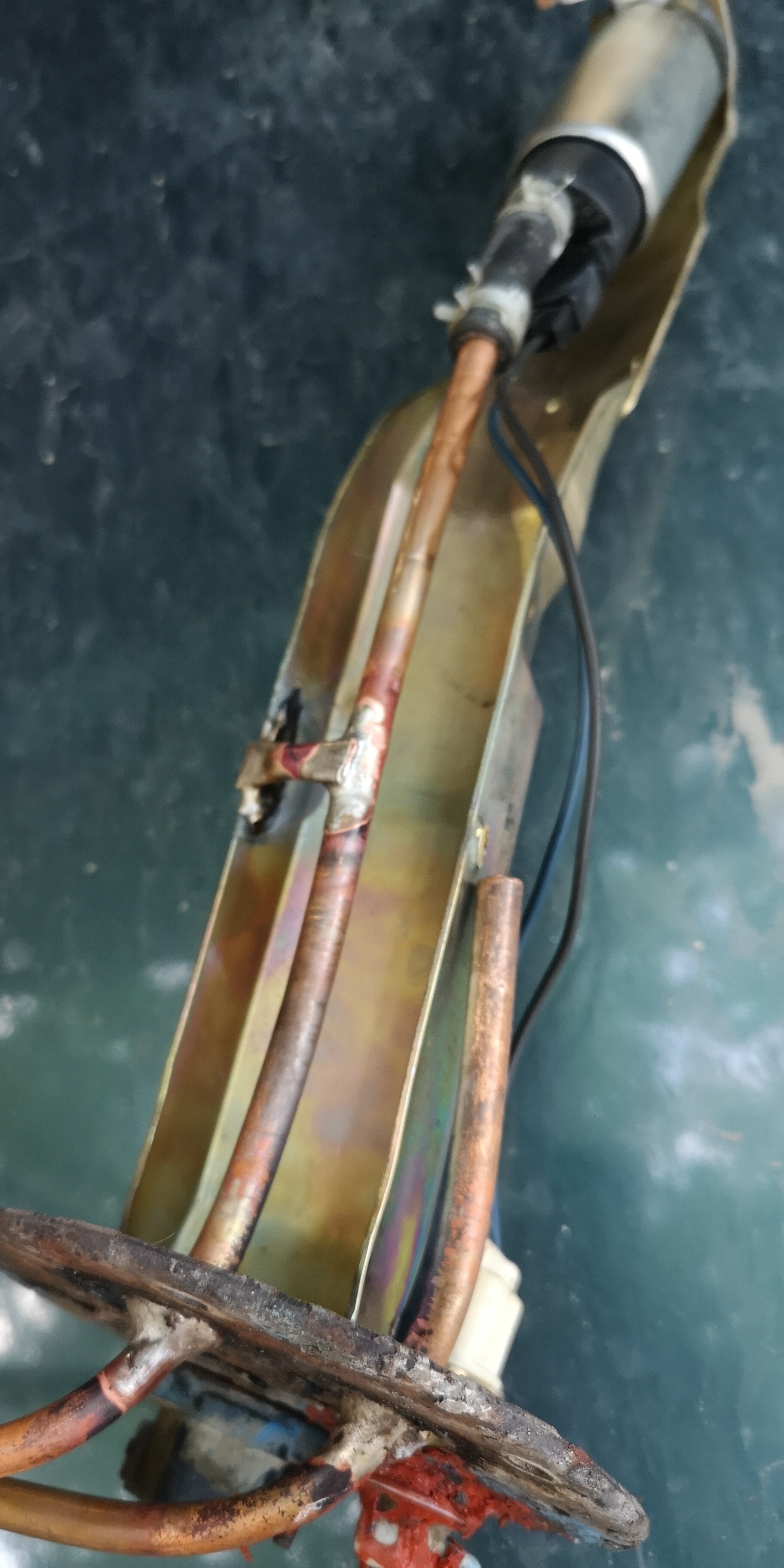

Ну а так правильно написали - трубки станции погли погнить и сифонят. Мог сам бак прогнить и выпот (обычно по заднему шву) воняет.
Вчерась вот себе трубки как раз переваривал:

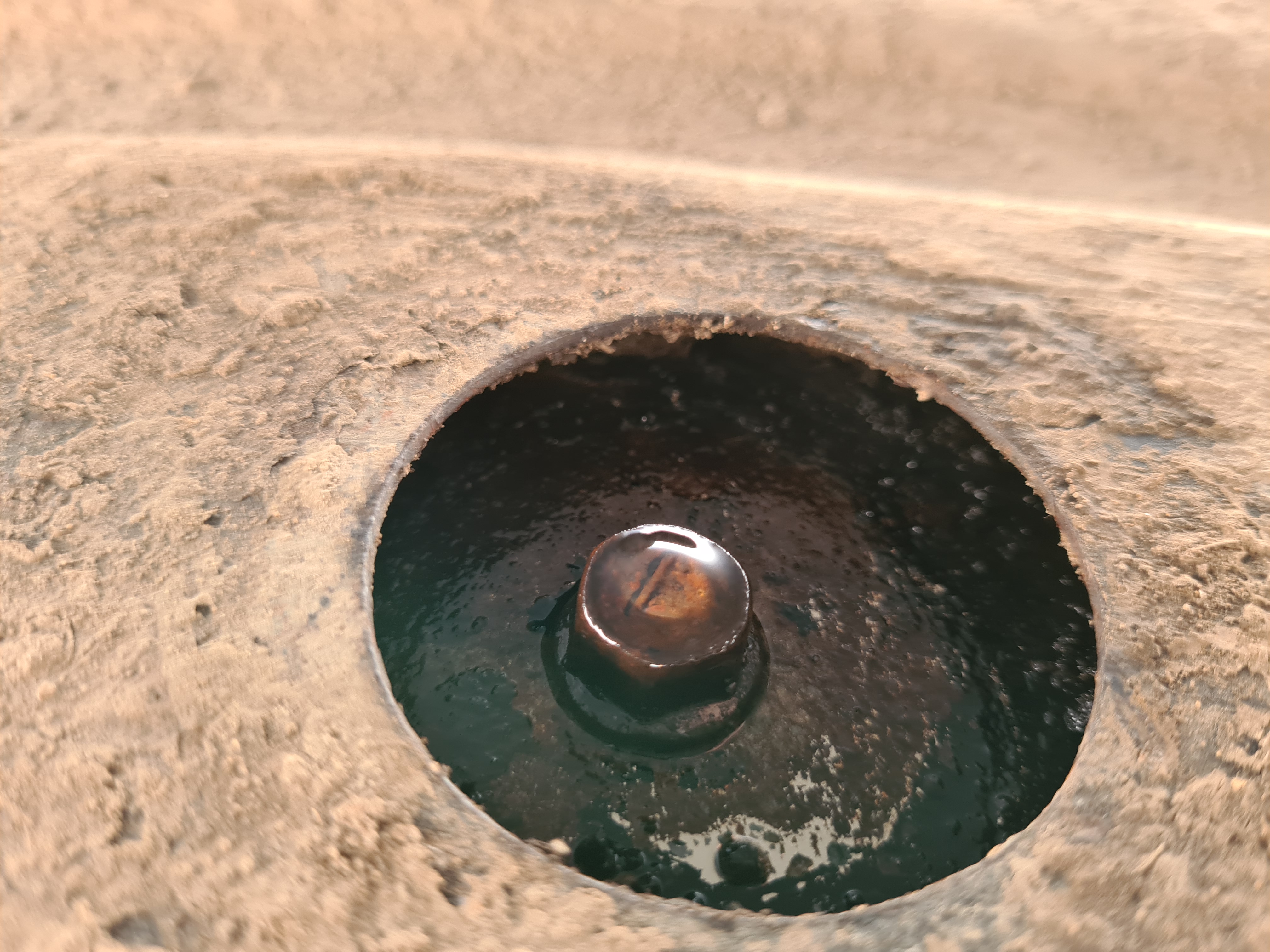

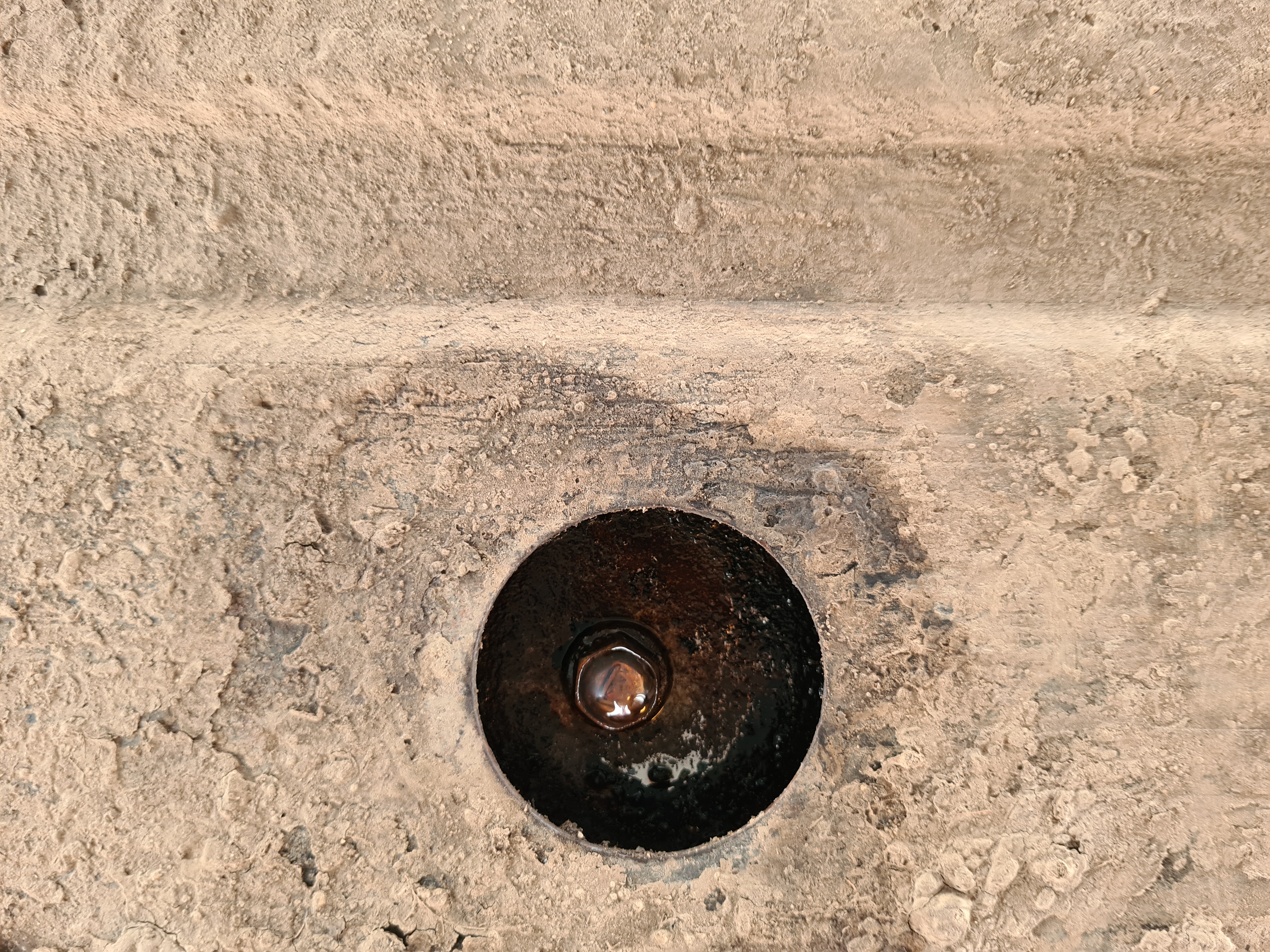

Ребята, сопливые сливная пробка бака, не сильно но все же. Не могу в каталоге найти, можете номерок подсказать?

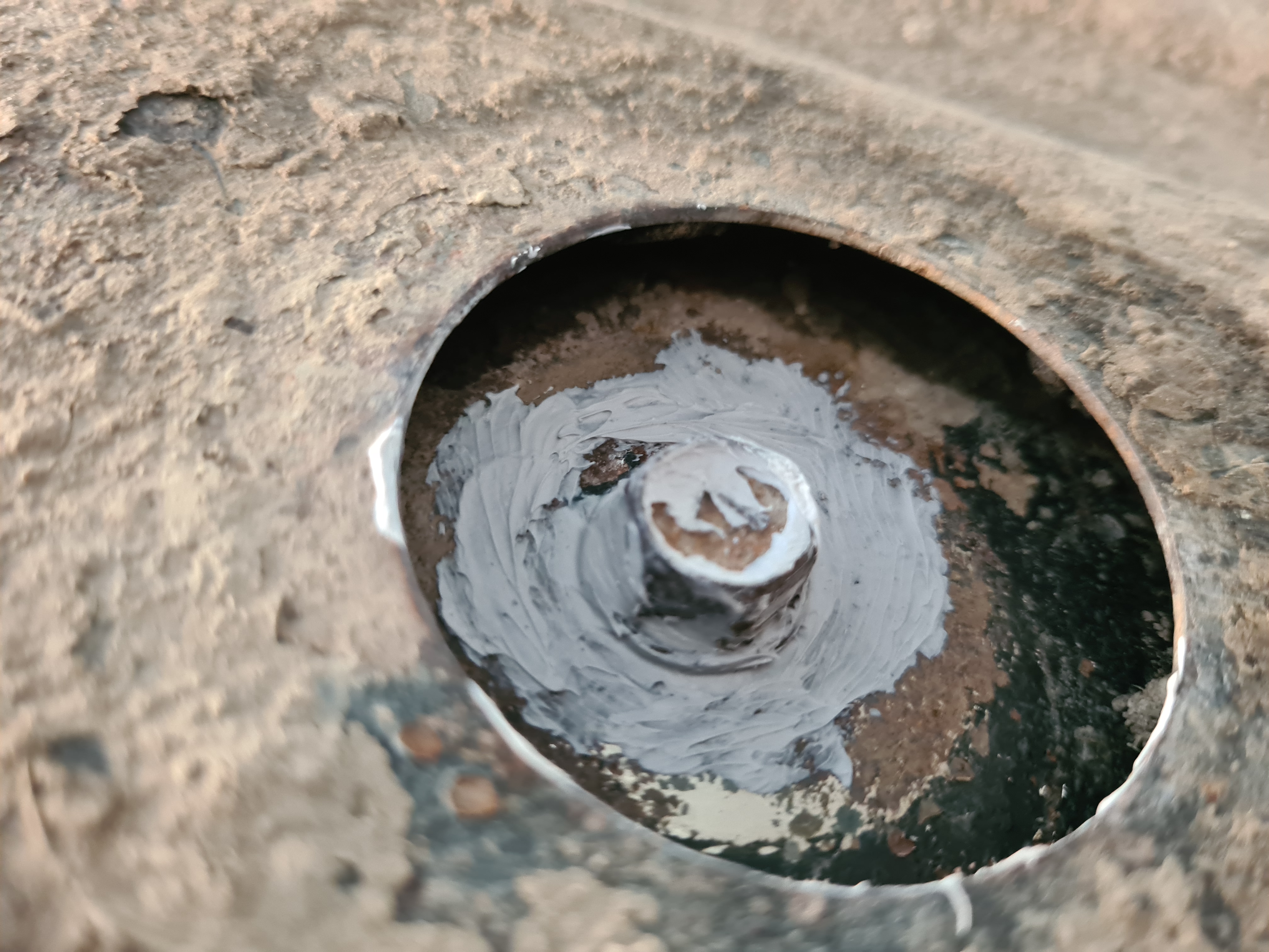

Вопрос временно снимается) Маслостойкий герметик помог)

D.Kalash писал(а): Ребята, сопливые сливная пробка бака, не сильно но все же. Не могу в каталоге найти, можете номерок подсказать?
Если точно она.
Шайбу прокладочную замени если лямень, или обожги если медь.

Опять в бензе весь буду, очень неприятно.. Если опять потечет, тогда-в первую очередь колечко медное куплю и поставлю. Вообще нигде не видел что б у кого-то б тек этот болт, но в любом случае-теперь кто будет искать по форуму-может и поможет мой пост=)

Не видел потому как редко смотришь.))
Сплошь и рядом.
