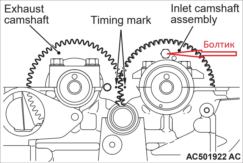

Горячий вал можно смело снимать. Двигатель установить в положение ВМТ первого цилиндра такта сжатия.GDL писал(а): ↑ При регулировке клапанов выяснилось, что сорвана резьба на регулировочном винте коромысла выпускного клапана (или на самом коромысле). Видимо под замену необходимы регулировочный винт и коромысло (если можно обойтись без замены посоветуйте как).
Подскажите для замены коромысла возможно снятие одного распределительного вала выпускных клапанов без снятия распределительного вала впускных клапанов (в мануале порядок разборки указан сперва распредвал впускных клапанов потом распредвал выпускных клапанов)?
Если возможно, то как производить разборку, в каком положении должен быть распредвал, как выставлять метки при разборке или самостоятельно поставить метки на распредвале и по ним собрать?
Так же следует НЕ ЗАБЫТЬ ЗАФИКСИРОВАТЬ перед снятием, шестерню на холодном (впускном) валу коротеньким болтиком М6 или "гвоздём"....

Спасибо за оперативный ответ, нужно фиксировать шестерню на впускном распредвале если ремень ГРМ не снят?
Положение ВМТ первого цилиндра такта сжатия - совместить метки на впускном и выпускном распредвалах, как на картинке?

Да всё правильно.
Ремень ГРМ не трогаем, если не нужно менять сальники.
Болт фиксирует разрезную пружинную шестерню на холодном валу.
К ремню это отношения не имеет. Это сделано чтоб шестерни не стучали зубьями при работе.
Фиксируем ДО снятия вала.
