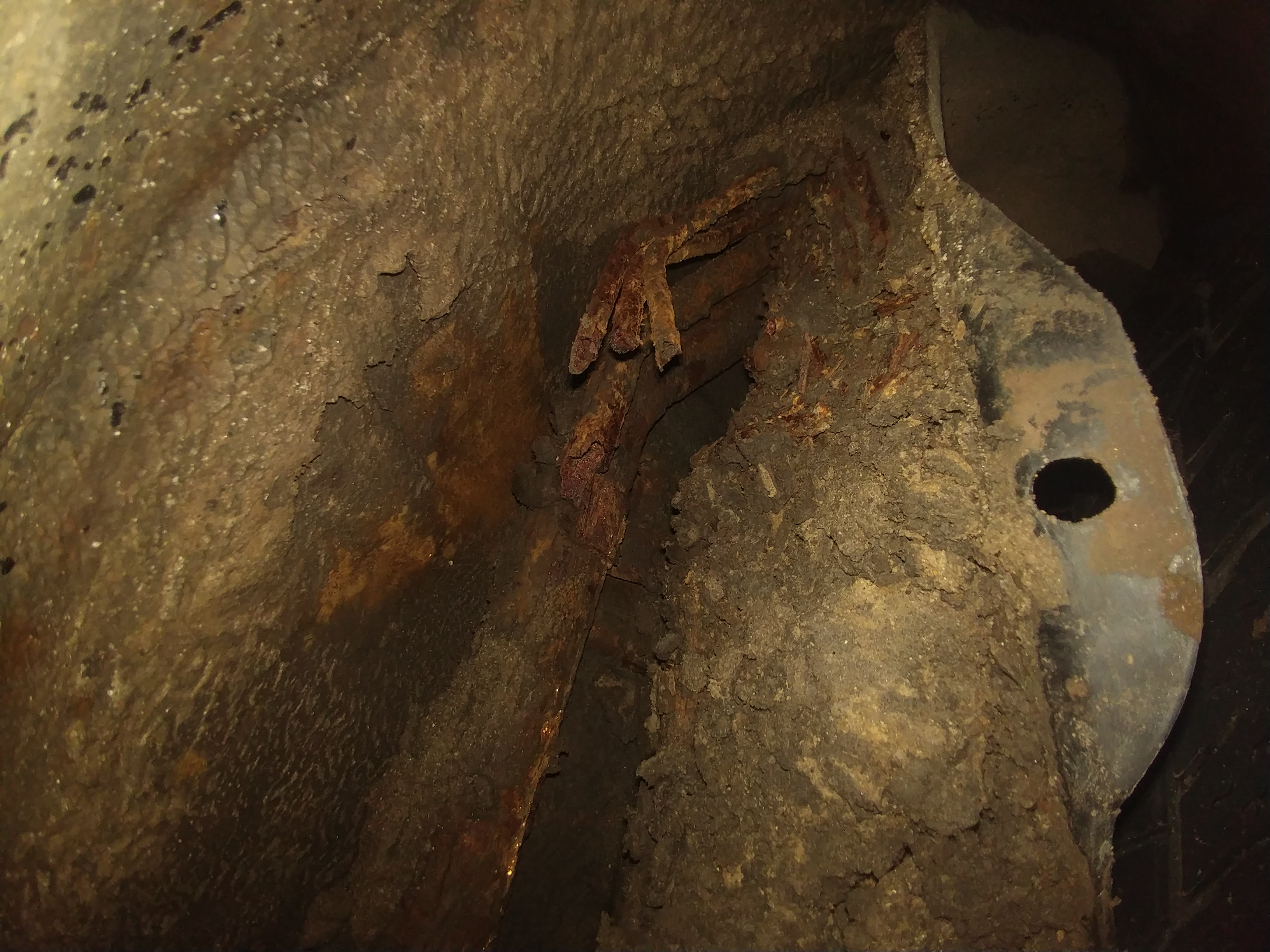

Обнаружил тут случайно.. Подскажите, что за трубки проходят над задним правым подкрылком рядом с бензогорловиной? 3 тонкие, 1 толстая. Трубками-то сложно это уже назвать.. Надеюсь, это задний кондей и печка? (давно уже заглушены).

Под крылом идут трубки от бака к горловине (у меня на дизеле так). После того как им пришла хана, бак набрал всякой нечести и отдал все ТНВД - тот не пережил. Пришлось менять

Этим явно давно хана пришла. Я их не отламывал, они валялись на подкрылке, вообще поначалу в куче грязи подумал, что деревянные палки попали.
А бензотрубки разве бывают резиновые смешанные с железом?

Там переходы сделаны резинкой.
Еще сделана газоотводящая трубка от редуктора заднего моста

maudincev писал(а): Еще сделана газоотводящая трубка от редуктора заднего моста

Наверное тогда уж от пассажиров заднего ряда. ::-[:
то что вы назвали - трубка сапуна. она идет там же неподалеку, и втыкается в лонжерон ))

Так что, в самом деле бензотрубки? Или все же что другое? Не похоже по виду просто, что они шли к горловине, и как-то их много для бензотрубок.

Вот интересная тема из ФАКа.
http://www.pajero4x4.ru/bbs/phpBB2/view ... t=саксофон
