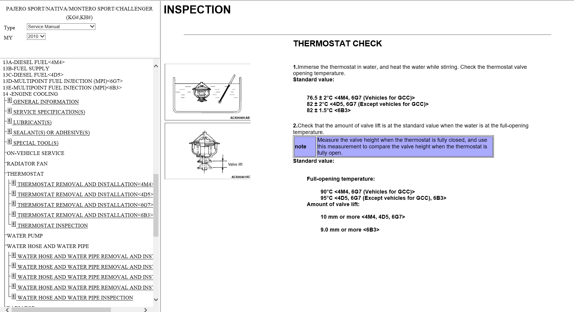

kav946 писал(а): Пошел изучать матчасть
Вот тут: http://mmc-manuals.ru/manuals/pajero_sp ... dex_M1.htm
Далее - пункт 14 Engine cooling -> Thermostat -> Thermostat Removal and Installation <4D5>
Спасибо!!!!! Сниму, сварю, отпишусь.

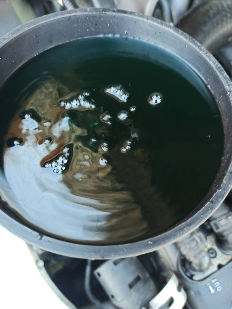

Залил систему вошло все что слил остатки влезли в воронку с которой и запустил чтобы продавило. В итоге уровень воронке поднимается и активно идут пузыри.

LightWriter писал(а):
kav946 писал(а): Не обращал внимание раньше, сейчас систему прокачаю буду смотреть
Не хотелось бы их увидеть, конечно...
А насчет температуры патрубков и радиатора почитай вот тут: viewtopic.php?t=80909&start=40 Сообщения от Napic, 06 октября 2011 17:37
Чем чревато?

kav946 писал(а): идут пузыри
Это нормально. Воздух из системы выйти должен. Печку включи кстати, чтоб и оттуда вышел.
Вот когда система у тебя заполнена и обезвоздушена, вот тогда и надо смотреть на предмет пузырей в расширительном.
kav946 писал(а): Чем чревато?
Съемом ГБЦ.

Ок буду наблюдать. Правда что-то уж больно активно пузырит.

kav946 писал(а): Правда что-то уж больно активно пузырит
Пусть выходит воздух. не спеши.
