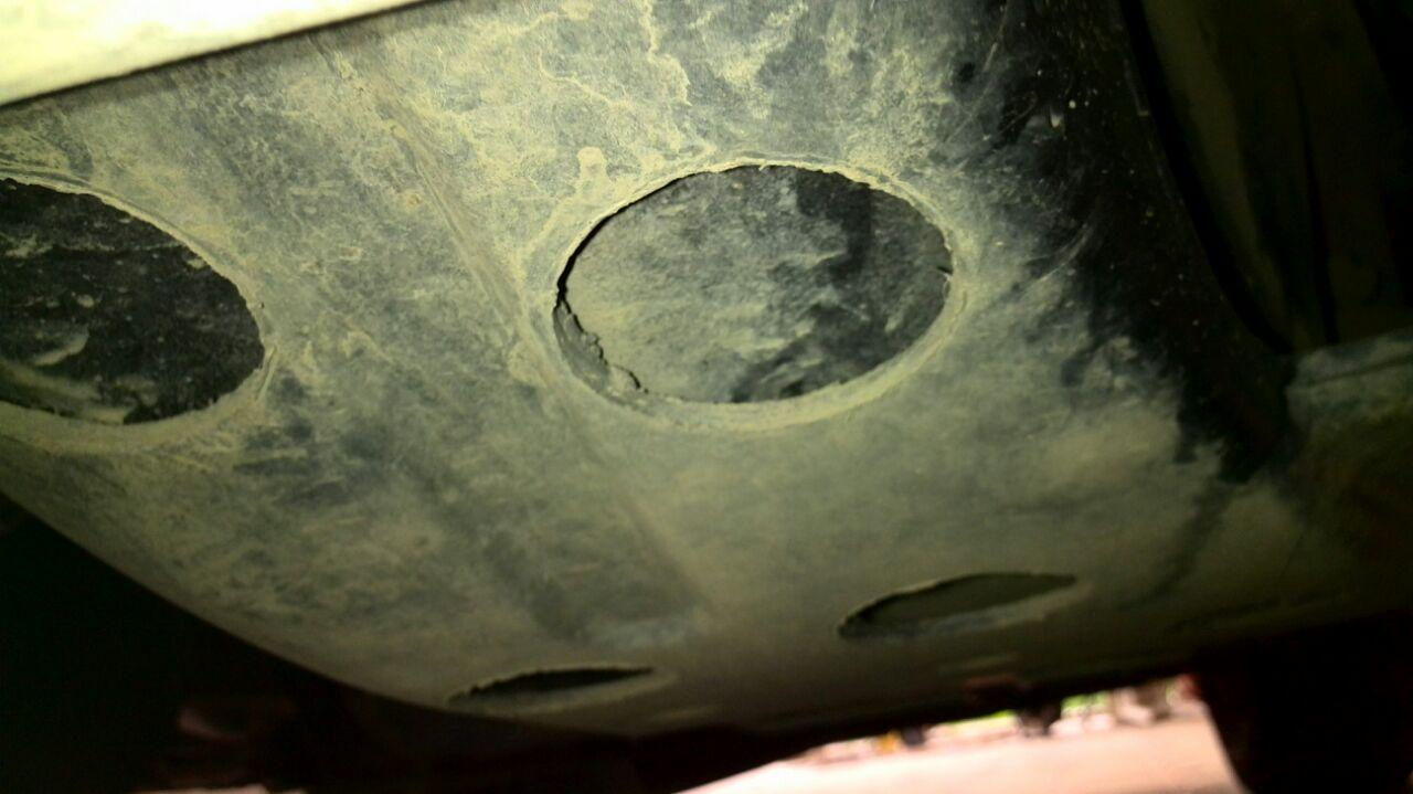

Sergey36 писал(а): (из-за ее накопления в задней части защиты)
Там между защитой и баком зазор миллиметра 3 :*PARDON*: приходили мысли убрать клипсы и повесить защиту на болты , сдвинув от бака на 10 мм :*SCRATCH*:
Вечного ничего нет - надо просто следить регулярно - тогда и пройдет миллион!

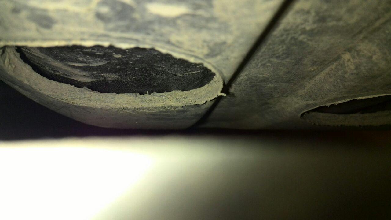

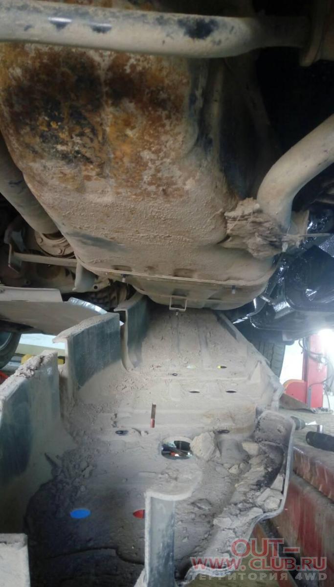

Saur писал(а): Там между защитой и баком зазор миллиметра 3
Судя по фото, дырки дополнительные у вас сделаны. Когда их нет эти 3 мм очень быстро забиваются грязью. Было бы больше расстояние - и оно бы забилось.
Фотка не моя, с другого форума. При желании можно поискать, их полно (в смысле фоток).
Вот что значит ошибочное инженерное решение. Думаю были бы отверстия, никакой антикор бы и не понадобился, ну по крайней мере в течении 5-7 лет

А фото я делал тут дважды до дыр и спустя 2 года
http://www.pajero4x4.ru/bbs/phpBB2/view ... 0#p2862520
