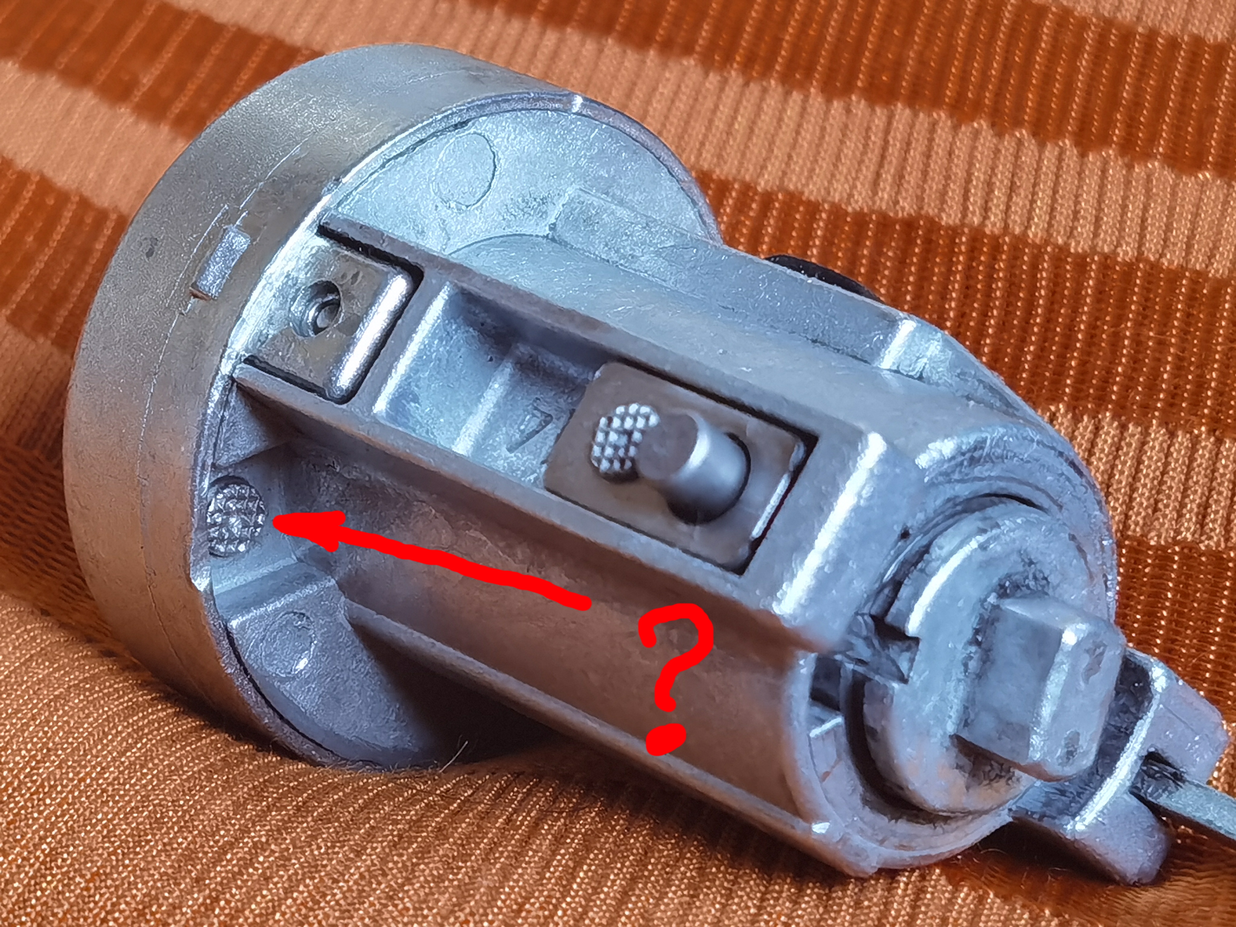

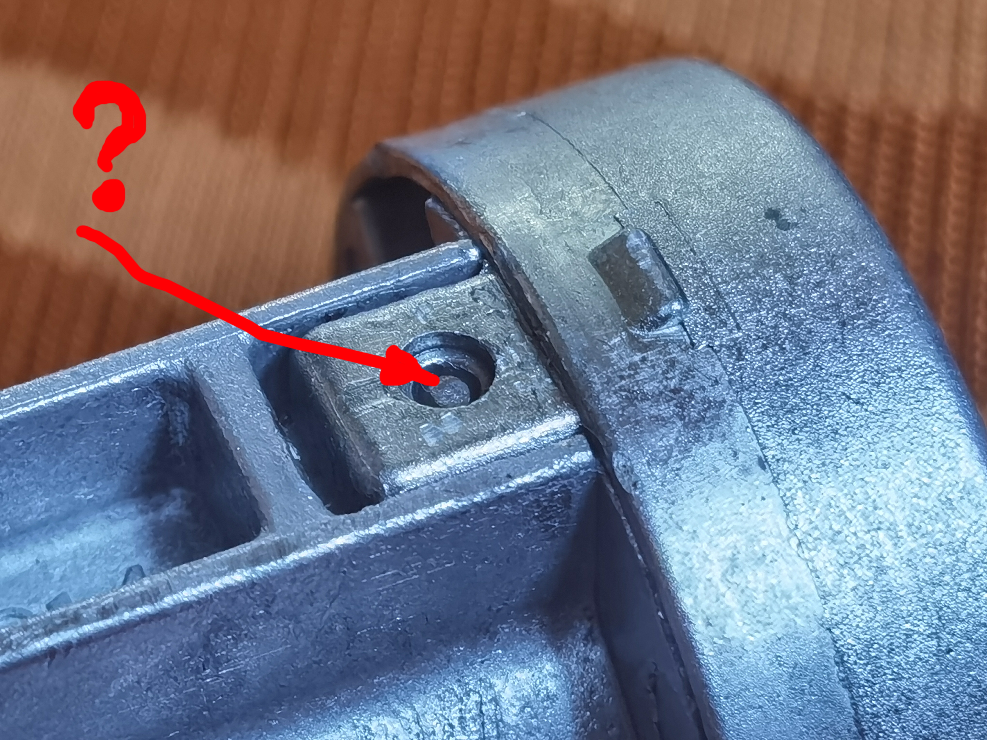

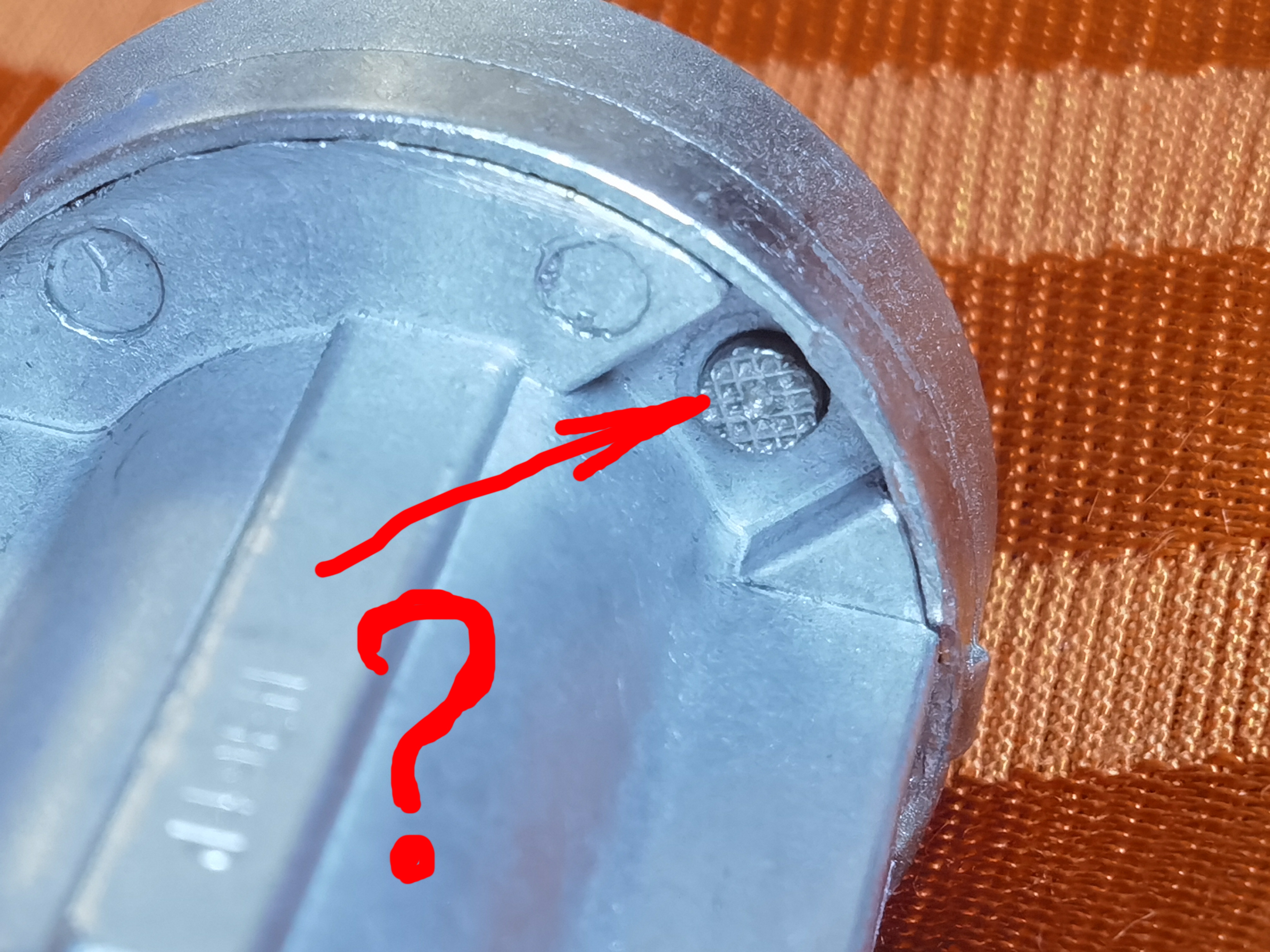

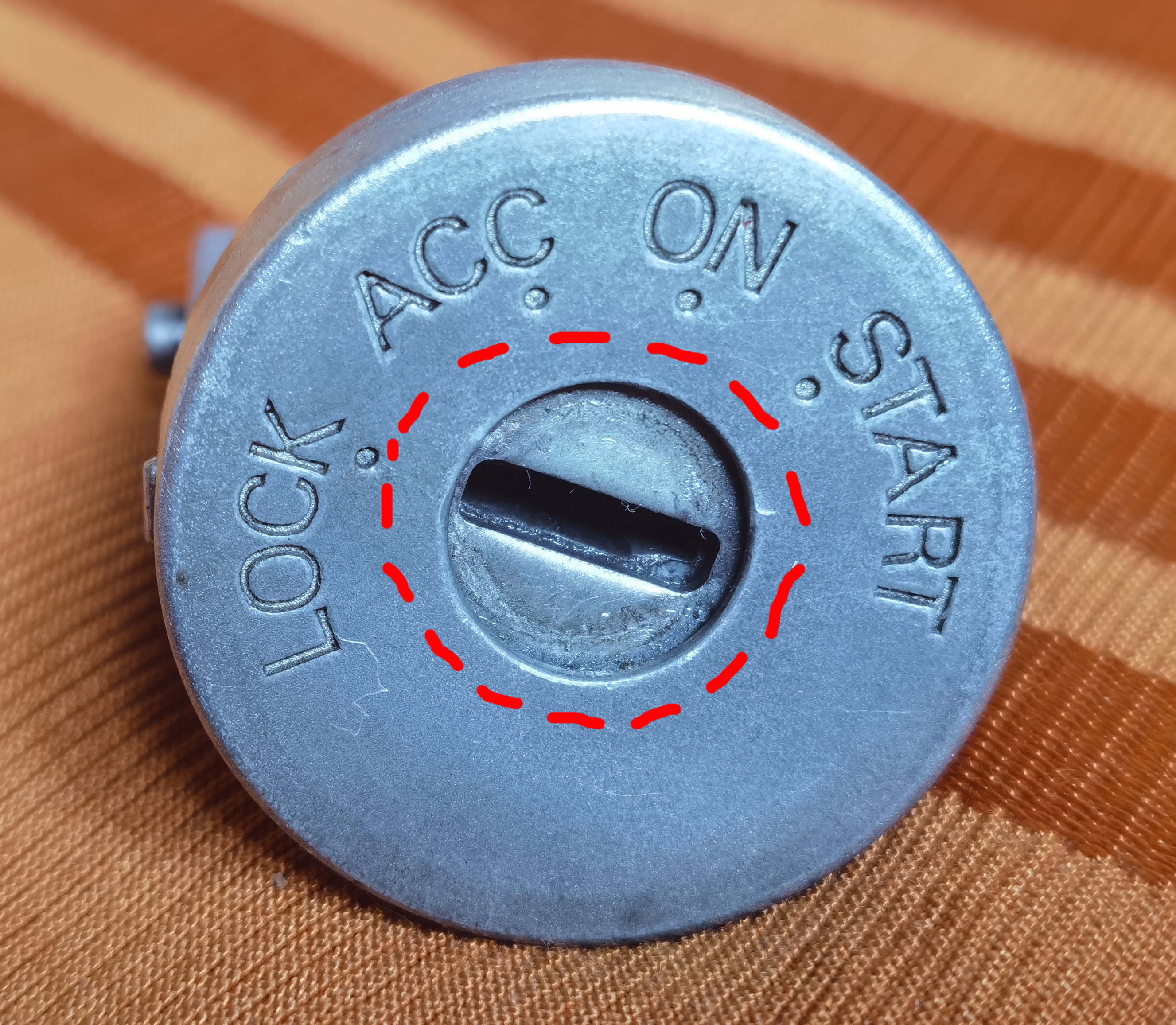

Всем привет! Заклинил замок зажигания. Ключ не поворачивается. Всё снял, достал личинку, снял кольцо-фиксатор, а она как-бы и не разборная. Не вытащить пока не снимишь деталь с надписями Lock, ACC, On, Start. Читал тему по Паджеро 2, там всё грамотно расписано, но одно но...Именно та часть с надписями имеет больший диаметр, и через неё всё и вытаскивается. А здесь маленький диаметр и внутренности не вынуть. На фото это показано пунктиром. Стрелочками показаны возможные места крепления. Грубо снять-то проблем не составит, а вот как назад всё чётко поставить-это вопрос. Может кто разбирал? Подскажите советом.

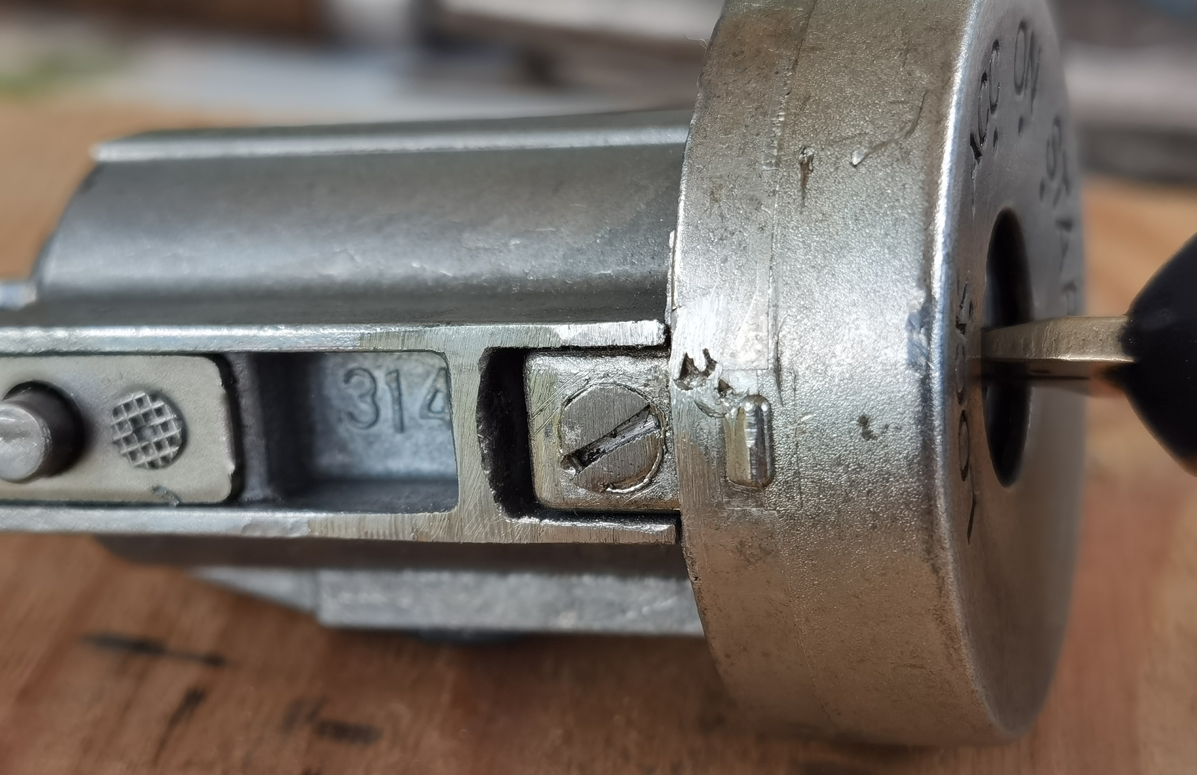

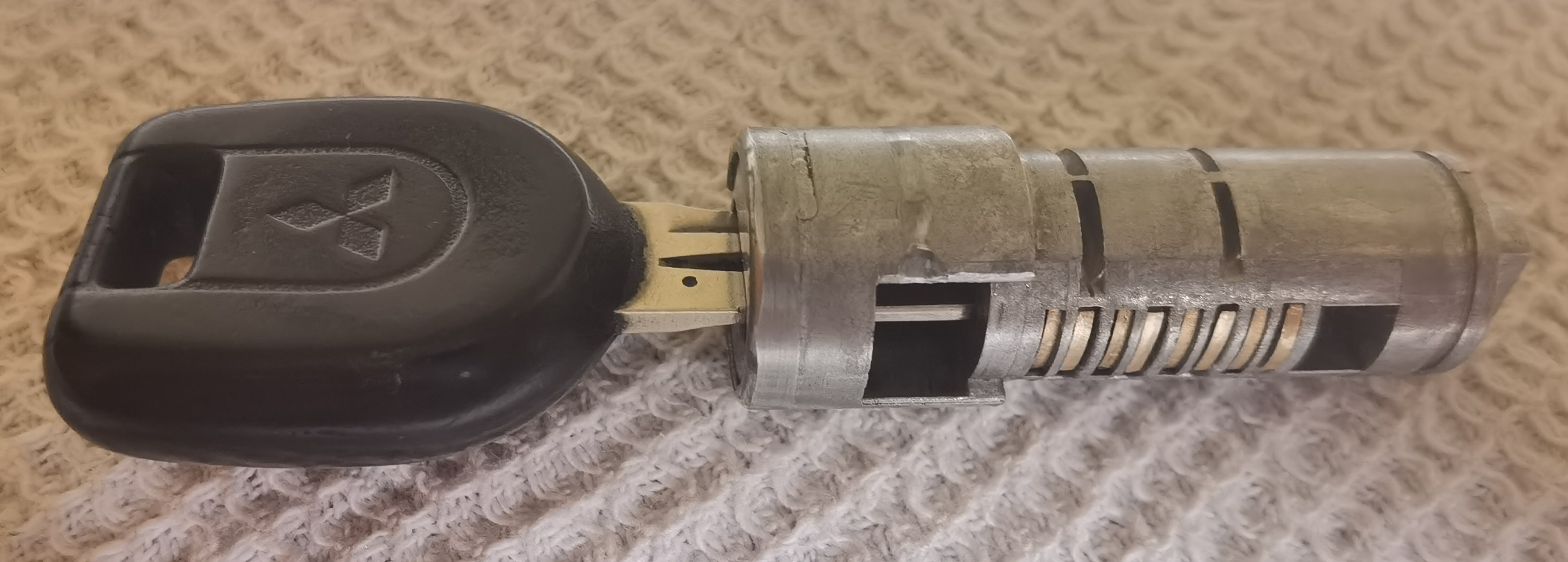

Рассверлил три места со стрелками. Разобрал. Диагноз-выработка на секретках и на ключе! Из-за этого, при вставленном ключе, секретки "выпирали" от 0,5 до 1 мм. Отсюда и клин в замке. Так как нет второго ключа, надфилем подточил все секретки заподлицо (проверять только при вставленном ключе!). Всё заработало чётко. Собрал и поставил на резьбе стопорный винт без головки и пропилом под отвёртку (на последнем фото). Был-бы второй, ключ (без выработки), возможно проблема-бы и не всплыла.
