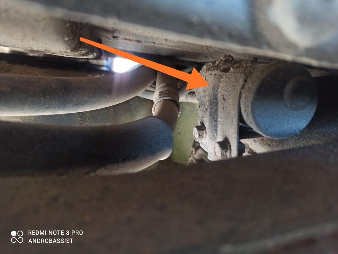

Мужики, подскажите что за штука висит возле бензобака? Машина стала плохо заводиться - всё на бензонасос указывает. Заказал - жду, а тут вспомнил что еще одна приблуда висит снаружи и от нее шланги в бак идут, дай думаю спрошу что это! Тоже на бензонасос похож но у меня то он внутри бака стоит, вроде... уже не уверен... Или это какой добавочный, низкого давления?

Вай мама, кто ето???
Фильтр топливный
О как! Я думал фильтр под крылом, возле заливной горловины.... По мануалу посмотрел.
Ну тогда вообще здорово! Проще менять.
Это сепаратор от системы вентиляции бака. Их две штуки, второй находится возле горловины.
Любят гнить, от чего в баке появляется мусор.

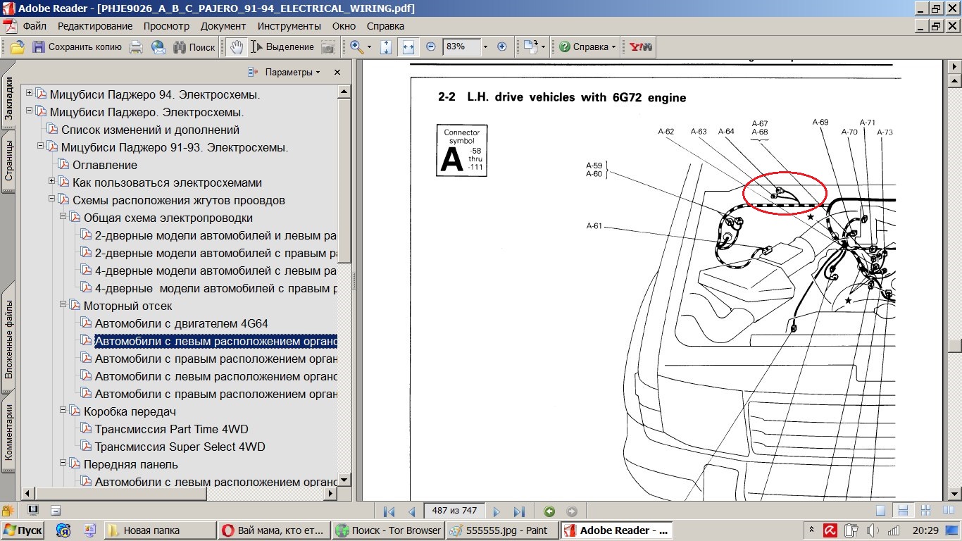

Кстати, насос можно включить принудительно. Под капотом на косе сверху в правом углу (если левый руль, на пруле- наоборот) находится два одинарных разъёма: чёрный и коричневый. Чёрный- твой. Если на него подать +12 В, насос заработает. Это можно делать хоть на заведённом моторе, хоть на заглушенном.
Мало ли, вдруг с питанием проблемы...

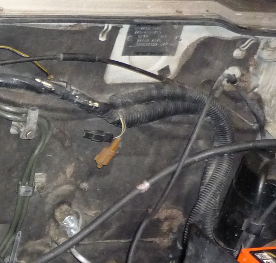

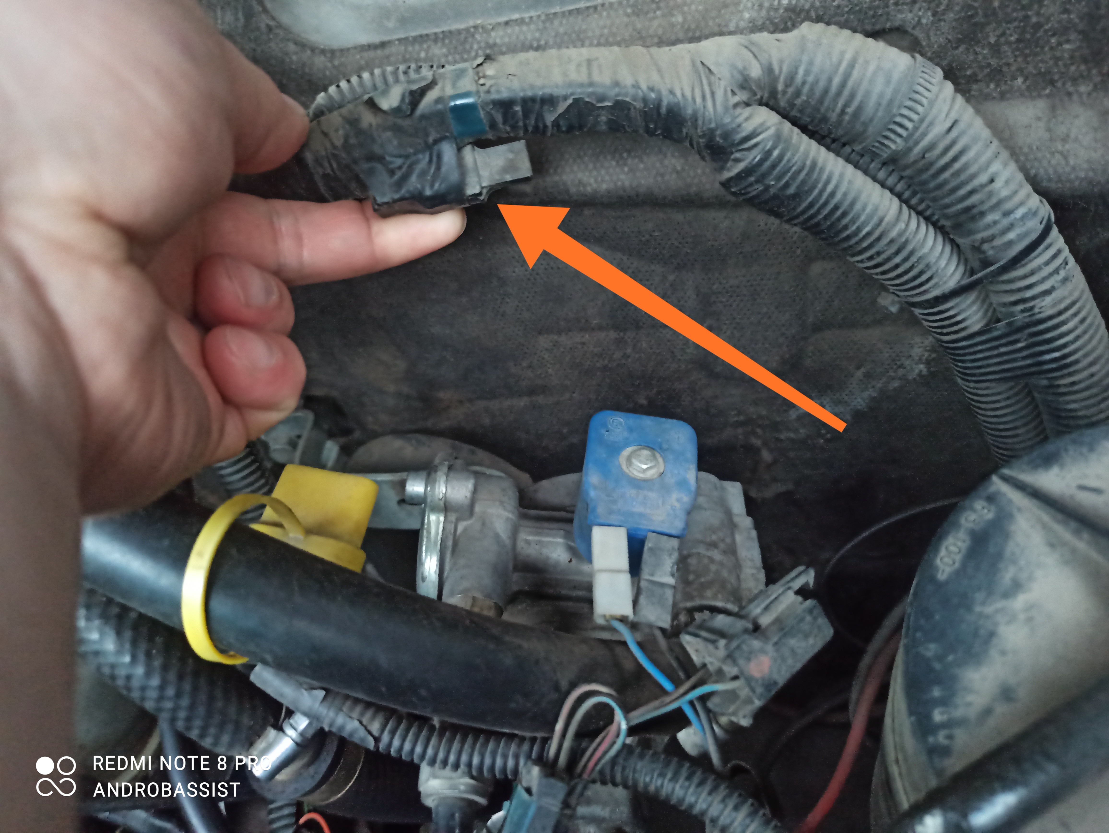

У меня пруль. Нашёл с пассажирской стороны чёрную одинарную фишку, которая видимо и нужна. Рядом коричневой не обнаружил. Завтра буду пробовать.
Да, это он! На нём заглушка, под ней контакт...
А коричневый скорее всего под изолентой .

Коричневый для установки зажигания в 5гр( для проверки) бывает торчит и синий он для тахо.но встречается не на всех бричках
а черный- насоса оч полезен при первом пуске апосля ремонта, снятия фильтров и особо при замере давки в стену

Доброго денёчка! В общем, подключил я на фишку +12, снял шланг с обратки и в бутылку - давит очень мощно. 2х литровая бутылка заполнилась за 50 сек. Вроде норм. Датчика для замера у меня нет, но думаю это хорошее давление.dvm99 писал(а): ↑ Кстати, насос можно включить принудительно. Под капотом на косе сверху в правом углу (если левый руль, на пруле- наоборот) находится два одинарных разъёма: чёрный и коричневый. Чёрный- твой. Если на него подать +12 В, насос заработает. Это можно делать хоть на заведённом моторе, хоть на заглушенном.
Далее снова поиграл с фишкой ДМРВ. Да простят меня специалисты - теперь с утра сразу открываю капот, завел машину, и пока она не успела заглохнуть резко вытаскиваю и сразу же ставлю фишку ДМРВ на место на заведенную. Ву а ля! Машина работает как по мануалу. Чуть потраивает пока не прогреется, но обороты не скидывает, не глохнет. Короче, пока так...
