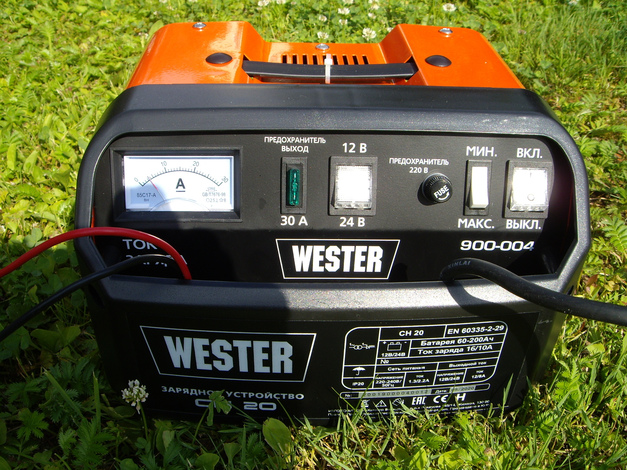

Сейчас ситуация следущая:
Вопрос - все ли нормально с показаниями амперметра? Ждать когда совсем до нуля дойдет стрелка?

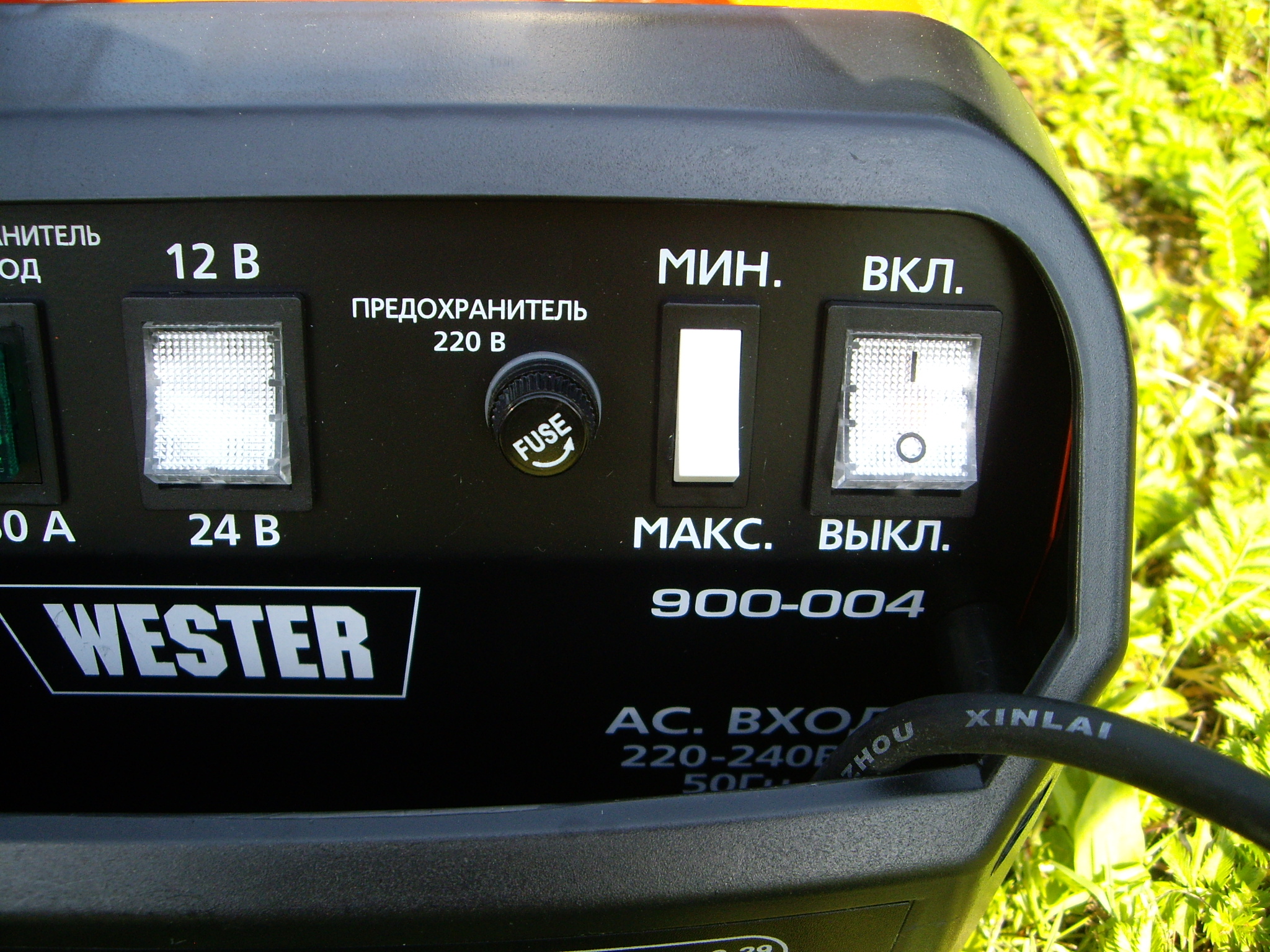

Еще момент, может кто знает...
Зарядное устройство ВЕСТЕР CH 20
КАк пользоваться вроде понял
Один вопрос фото прилагаю - там есть клавиша МИН --МАКС
Сейчас стоит на МИН..
Назначение МАКС не понятно
В инструкции написано Переключатель диапазонов выходного тока МИН/МАКС
МАКС - для какого случая?
Спасибо.
Спасибо.

Макс для быстрого заряда( большим током) но это слегка вредно для батарейки. как правило заряжать малым током. но долго на полный заряд уходят почти сутки

Подержу с 7.00 до 12-13.00 или до 0 на амперметре...
Какая то непонятная ситуация...

Ноля может и не быть.
Считается заряд окончен когда ток перестаёт падать. А напряжение расти.

Как то микроскопическии стрелка влево идет
Ехать пока не надо. Подержу до 13.00. 5 часов для зарядки нормально будет?

Что то стрелка пошла вправо...
Отсоединил подзарядку
Померил аккум при подсоединенных клеммах авто - 12.37 в.
Если через какое то время будет меньше 12.37 - утечка через что то идет?

Померил минут через 10-1ё5 - 12.27...
Идет утечка тока?
