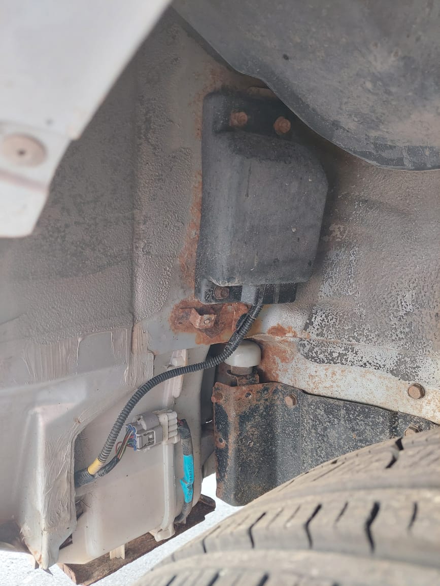

Сняли защиту арки правого заднего колеса, а там вот этот блок стоит и ещё что-то с белым колпачком. Помогите определить, что это? Если это TPMS, то где остальные стоят блоки? Слева в арке такого нет.

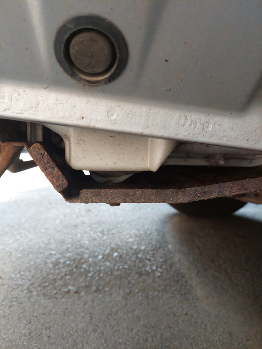

И ещё там же снизу что-то из белого пластика, как ёмкость какая то. Тоже что это?

MR968399 колпачок от абсорбера беленький.
MN103001 крышка антенны TPMS

SNOOPER писал(а): крышка антенны TPMS
эта антенна на все пять колёс или только на правое заднее?
Sedoi
Сообщения: 57475
Поблагодарили: 4803 раза
Кто знает, что ЭТО?
Это крышка. Антенна под ней и только на это колесо.

SNOOPER писал(а): MR968399 колпачок от абсорбера беленький.
и к этому вопрос: пока арка вскрыта - надо как то обслуживать что-то тут или нет?
