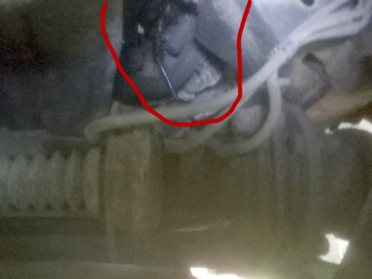

Фото снизу справа походу движения. Сзади внизу двигателя, чуть выше правой опоры. Снизу выходит провод. Все это в масле, пытаюсь понять что такое. Проблем с двигателем нет, просто залез снизу и увидел непорядок.

:nezl6: забей или поменяй датчик

За бить на что и какой датчик поменять?

Я могу ошибаться но судя по плохому фото это датчик давления масла

Да это датчик давления масла, возьми кисточку да бензин отмой. на него просто попадает масло при замене фильтра :) даж под брюхо лезьть не нать, из под колеса хватает места
