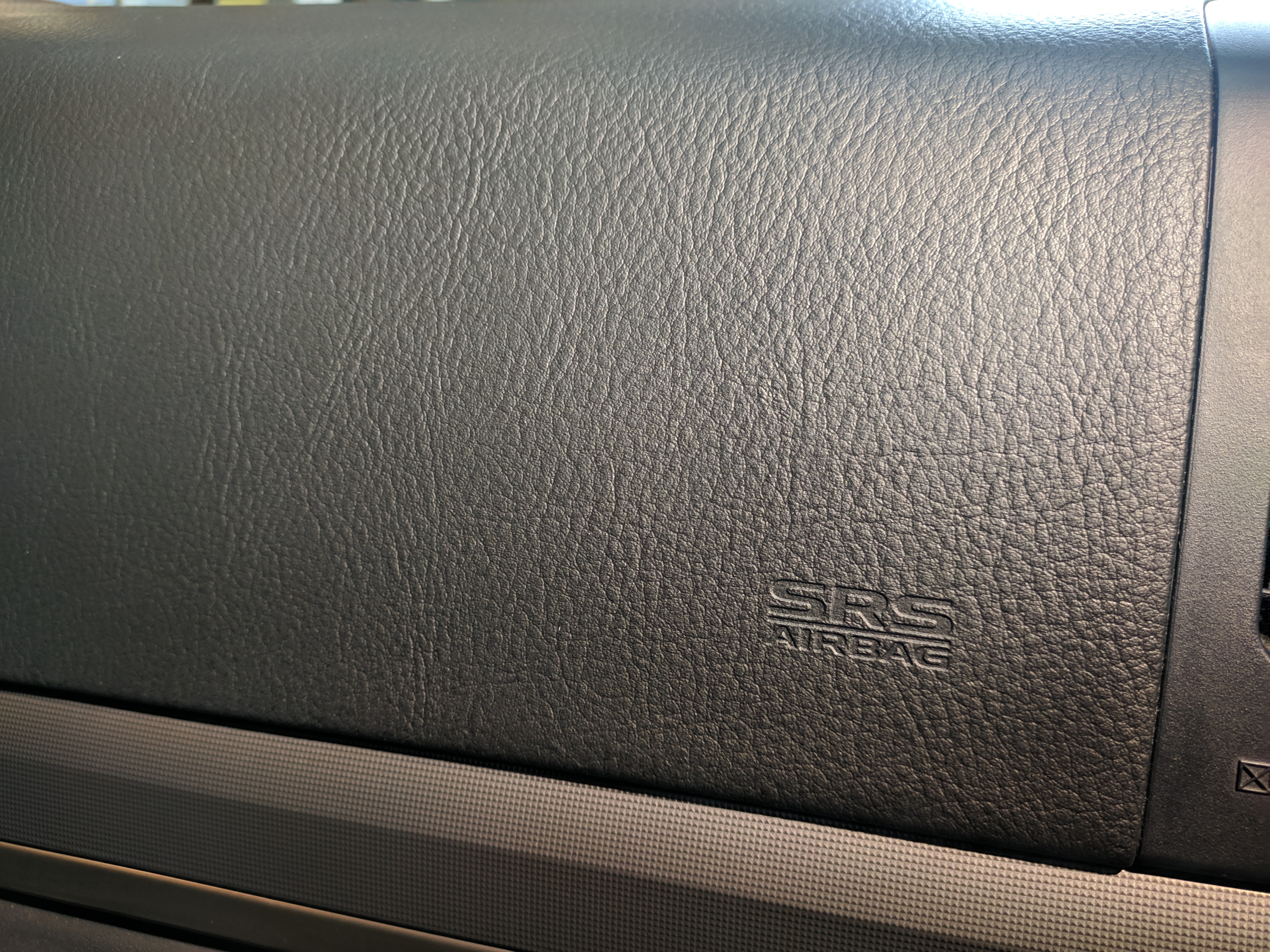

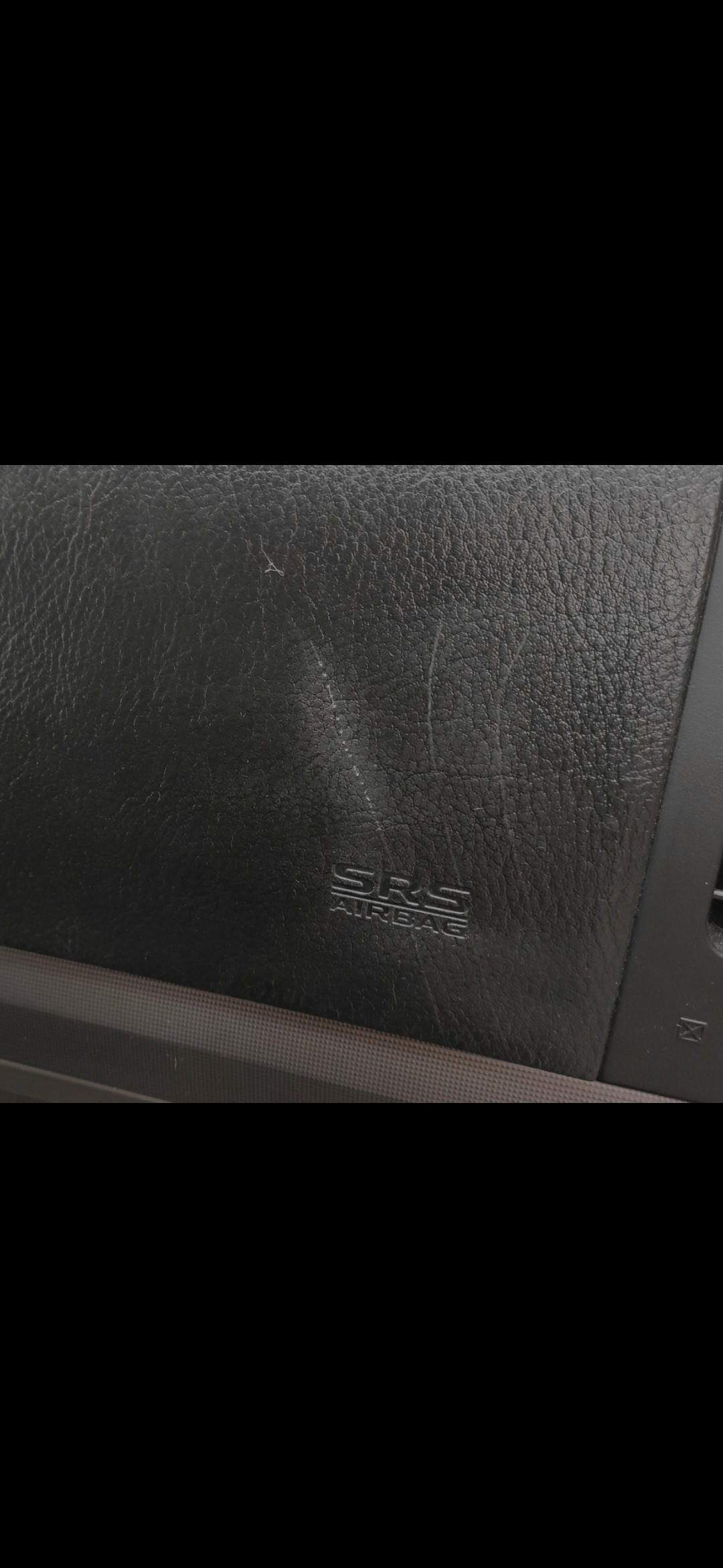

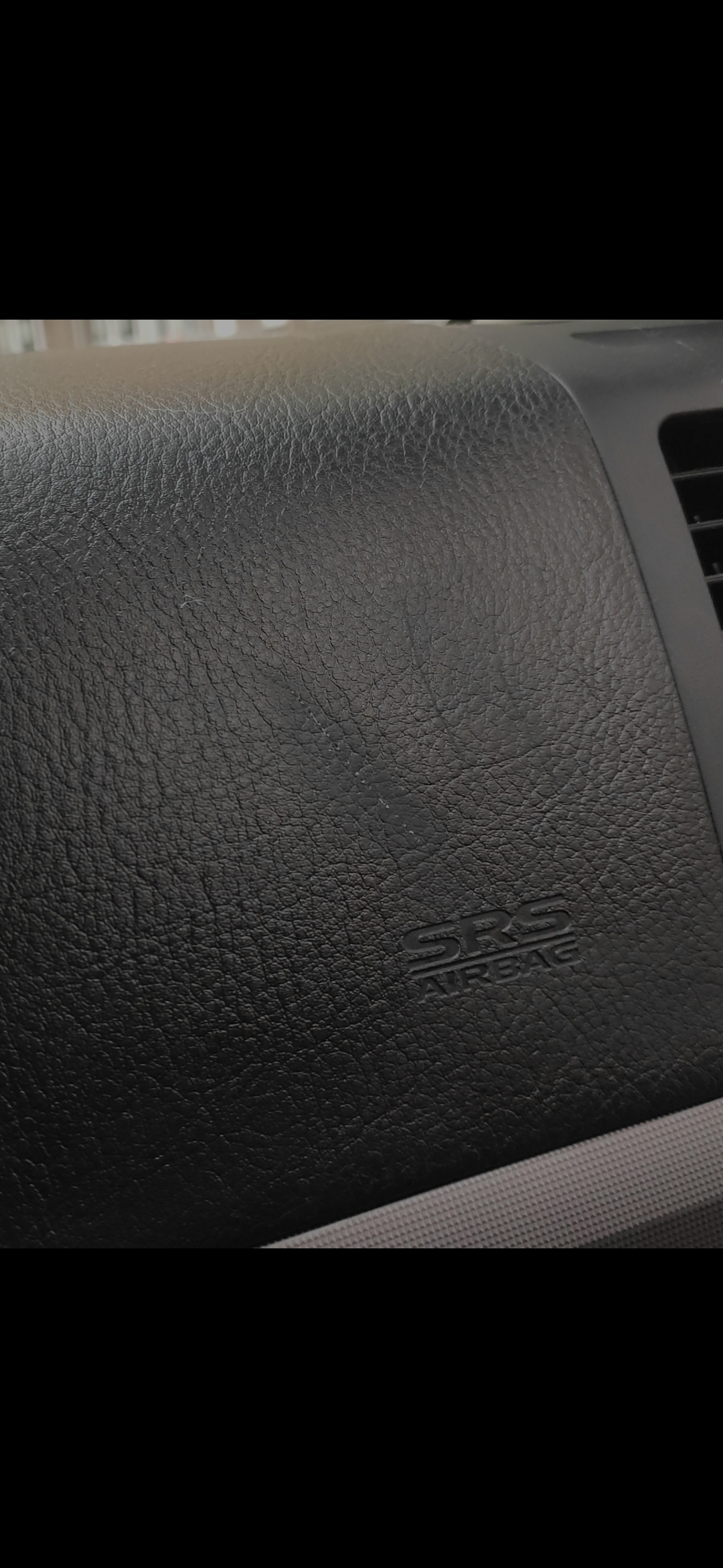

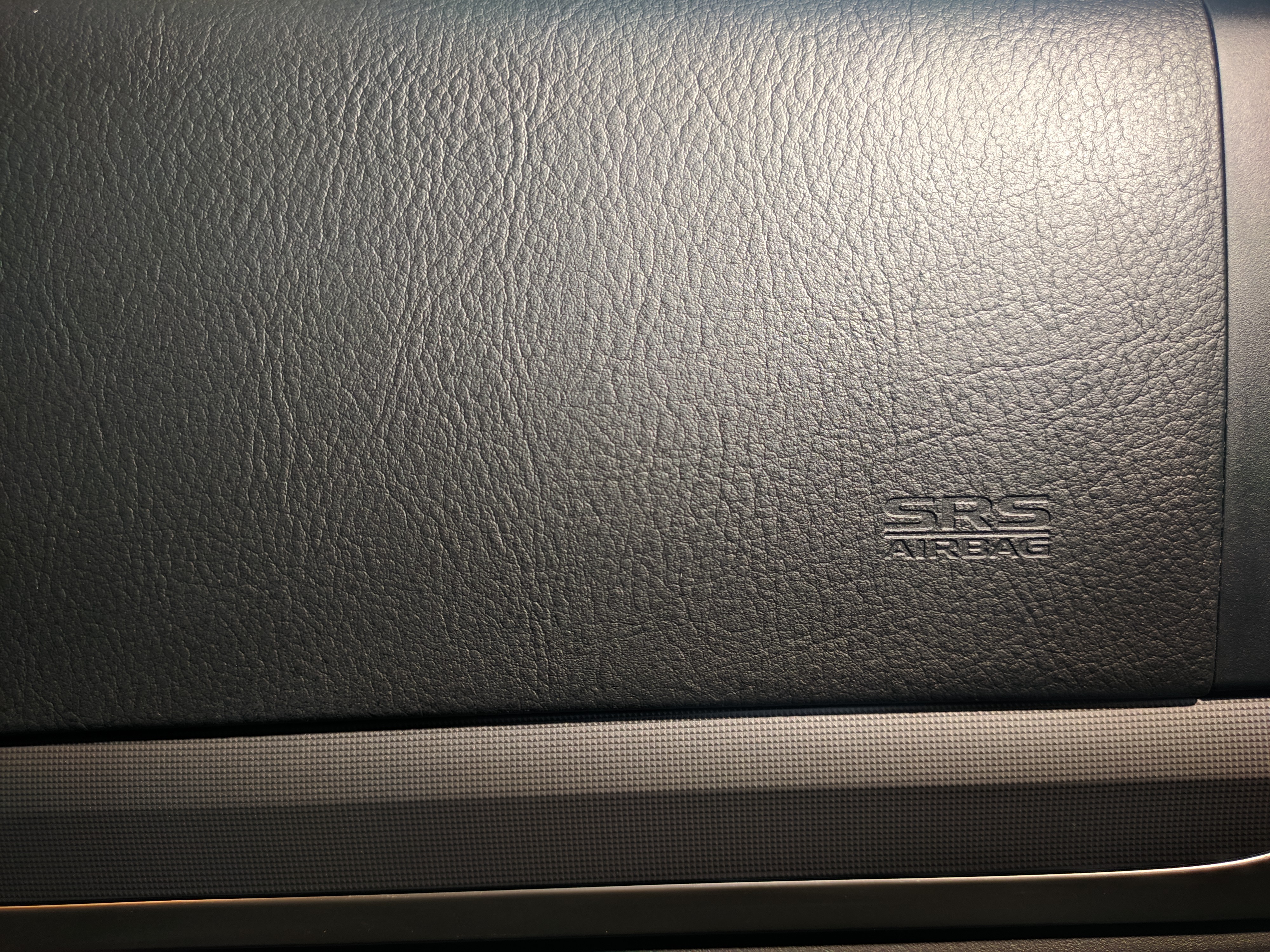

Хочу поделиться опытом ,поиском чет не нашел))перевозил тут недавно племяшку с котейкой из общаги на квартиру, машин забил под завязку и переноску некуда было вкорячить...Решил, что котейка вроде спокойная, доедет 30 мин. на руках у хозяйки на переднем сидении...Но т.к. я "собачник". видно психологию котейки я оценил не верно.....Короче эта "кошачья жопа мохнатая" поцарапала торпедо.....Полез в инет, откапал контору -"АМД Плюс " на Красного маяка..Позвонил починили в этот же день (повезло).Что могу сказать, мне понравилось как сделали и вообще подход ребят в работе..Все четко и по-делу..Спасибо им (котейка осталась живой)..И "да"-ни разу ни реклама!))

Спешу не расстроиться-Нихрена это не работает на П4.... Даже бльше скажу-я уже пробовал это делать на пластике салона-хрен!на спорте получалось, здесь нет.А торпедо-это не целиковый пластик-а обтянутый ВИНИЛОМ пористый пластик. ти ремонт выполнялся не феном, а точечно пояльником с мелким жалом, а потом красилось краскопультом...Так что-вот так...
