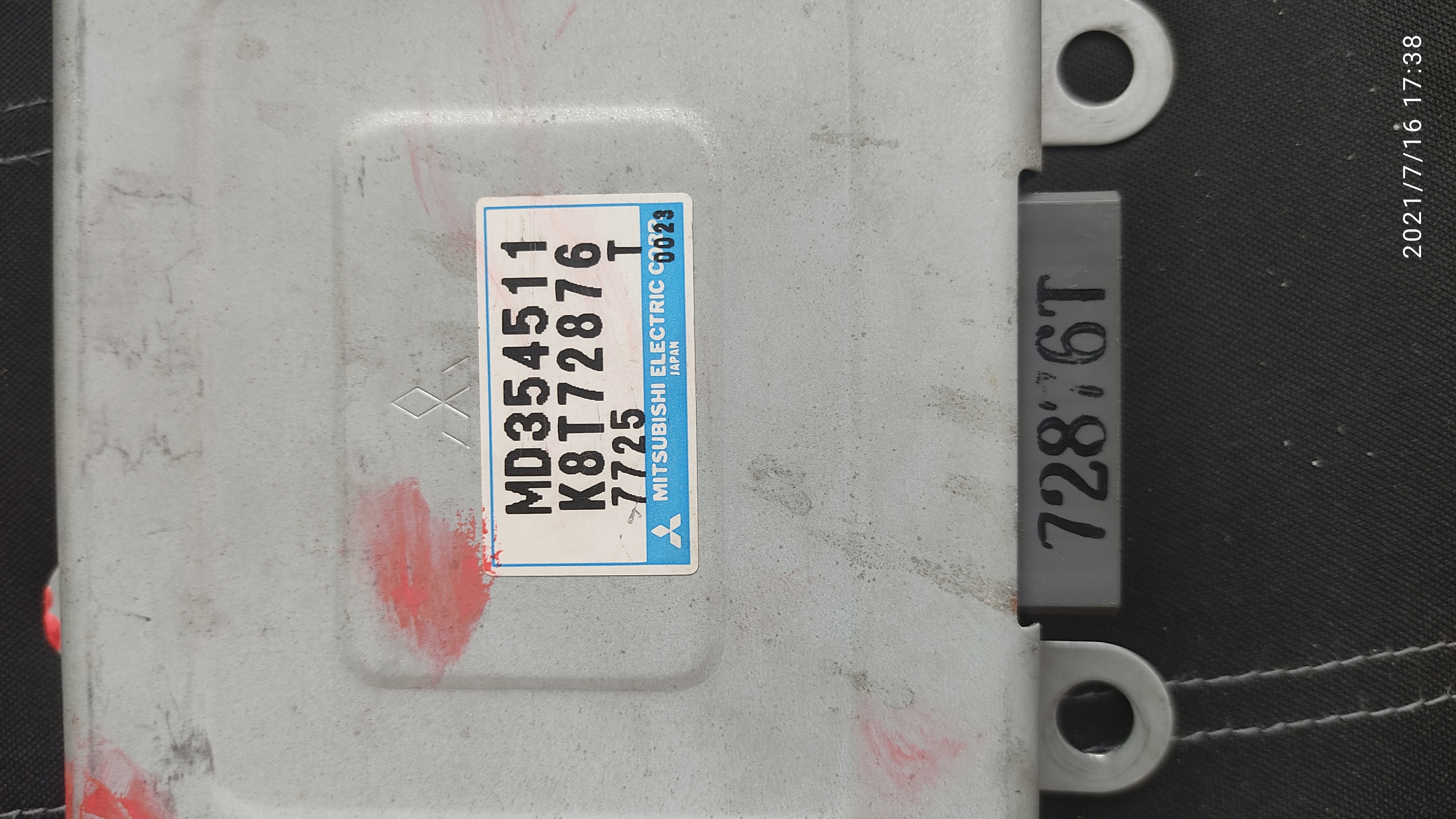

Добрый день коллеги. Случилась проблема: при подключении к диагностическому разъему, сканер не видит эбу. Питание есть, сигнал есть, тупо выбрасывает и не подключается. Нужна распиновка ЭБУ (в приложении), чтобы понять где проблема.
Машина не заводится, нельзя даже продиагностировать.

И у 99 кобыльного мотора нет ЭБУ ::-D: срубай эммо и наступит счастье :) и инструкция для отключения это зубило ::-D: А то что на фотке это не ЭБУ а блок накала свечей

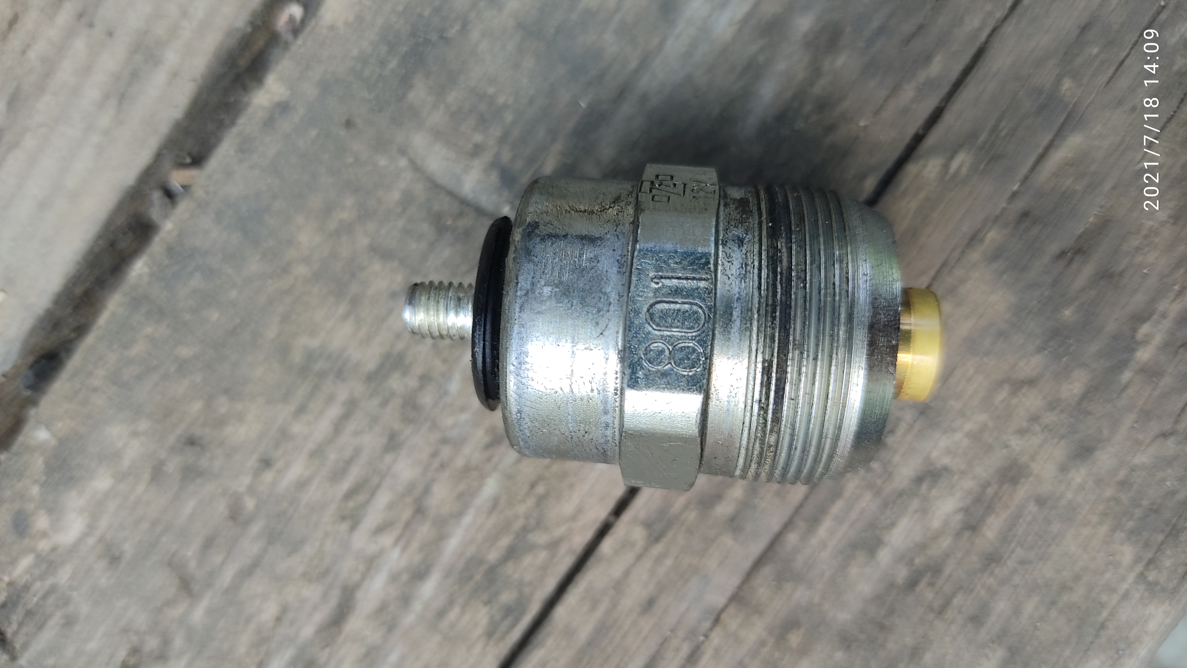

В кратце; на тнвд стоит черная коробочка с трех контактным разьемом это и есть эммо. берешь зубило и разносишь ея к хренам, под ней стоит клапан подачи топлива. после разрушения запитываешь клапан черным проводом из этого разьема, два остальных не нужны.

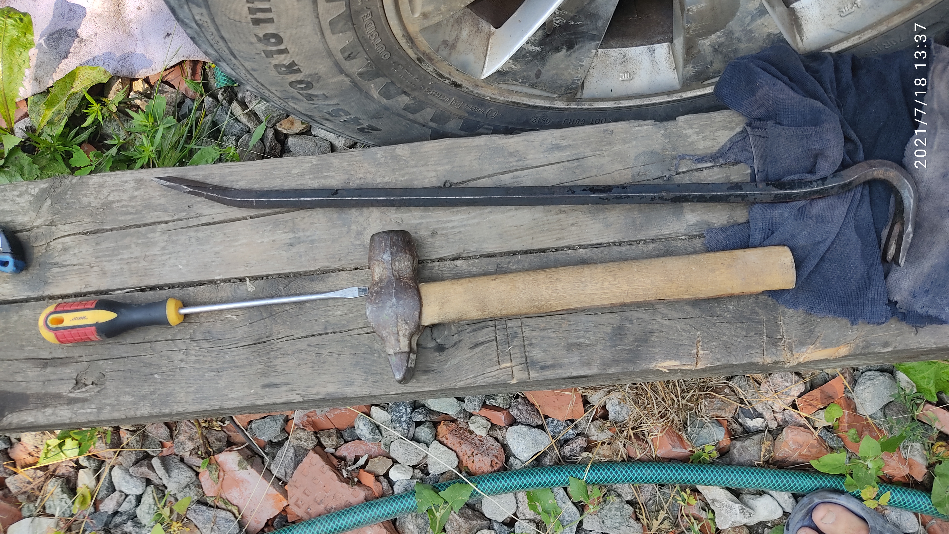

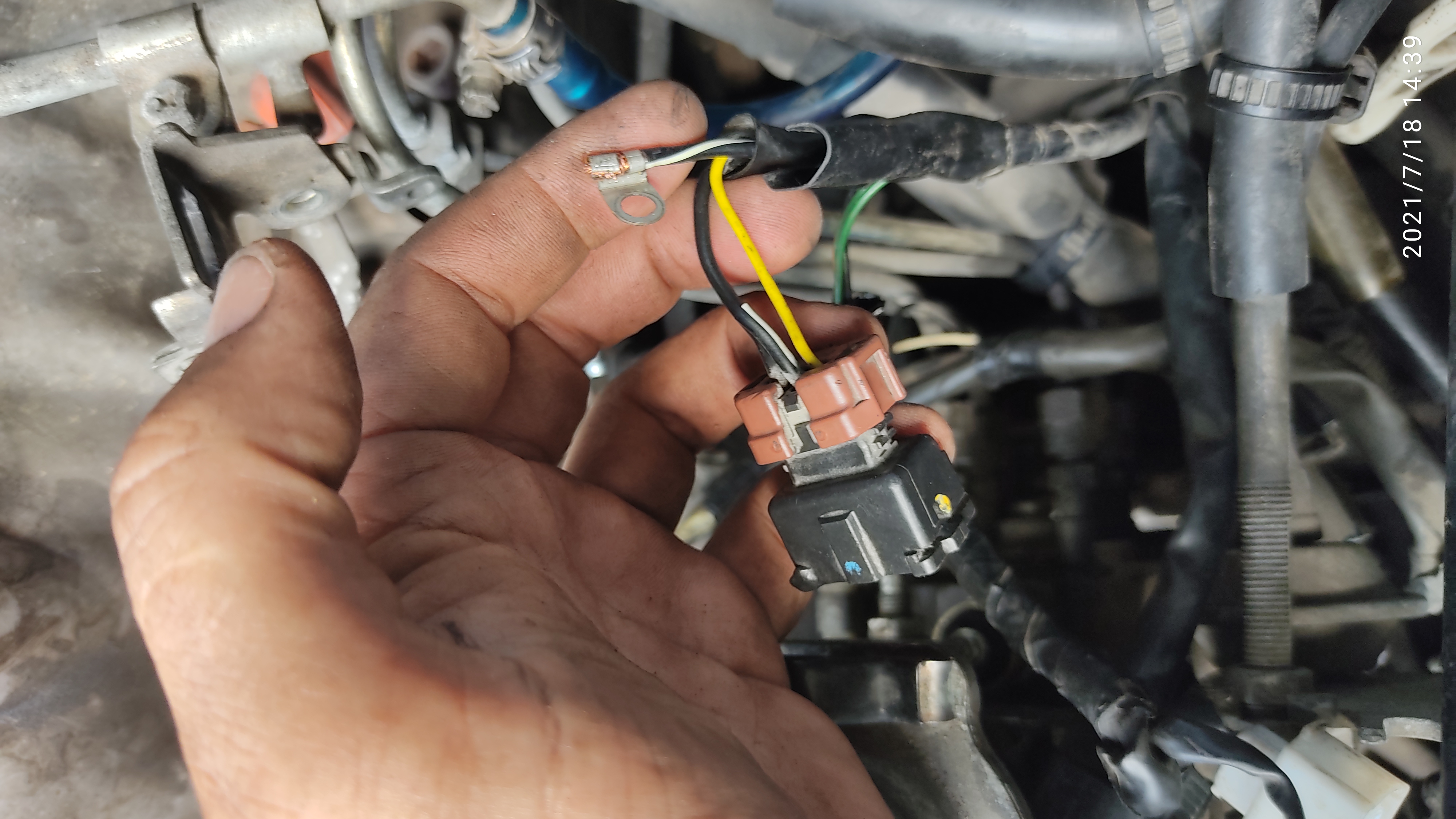

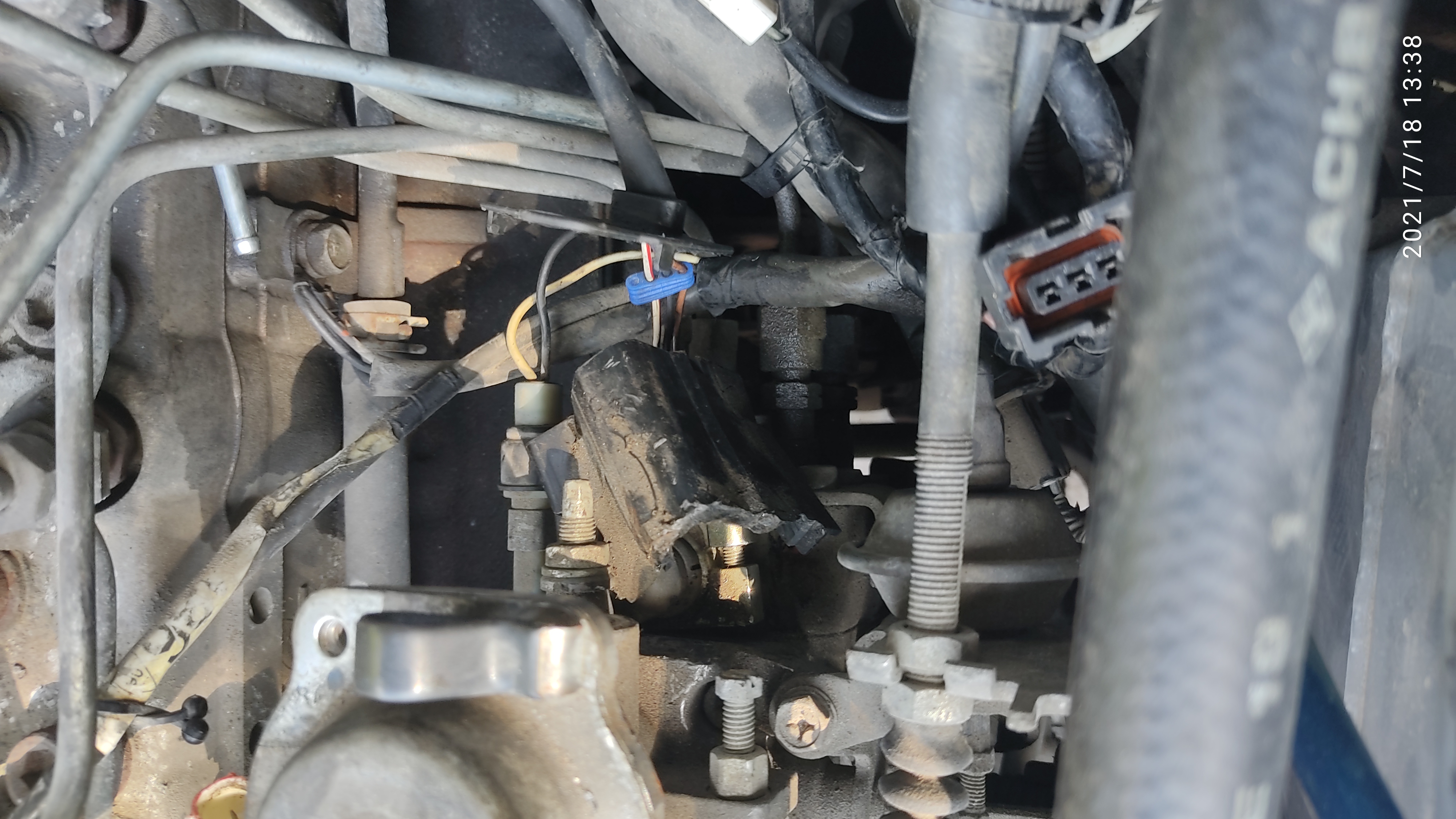

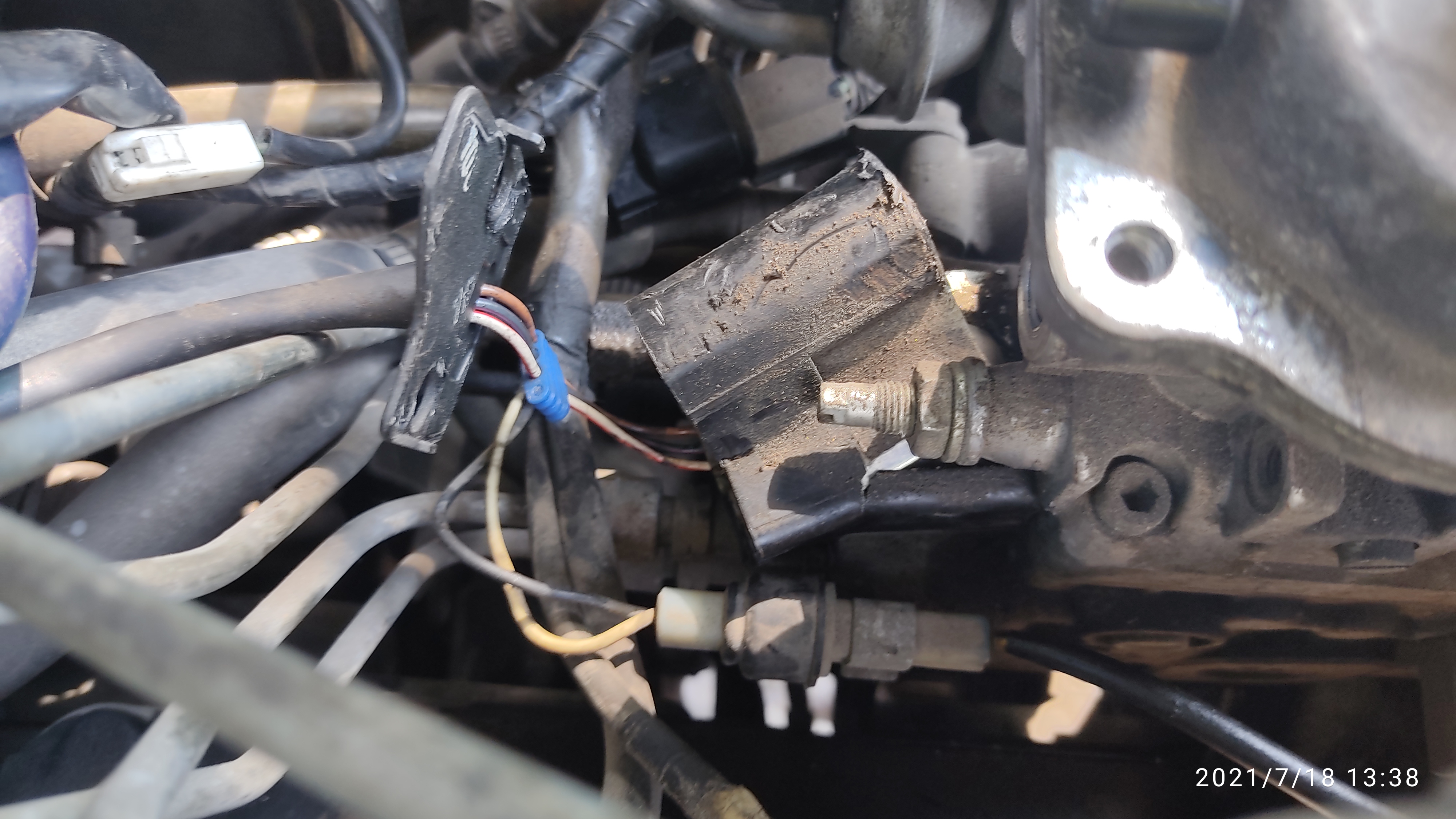

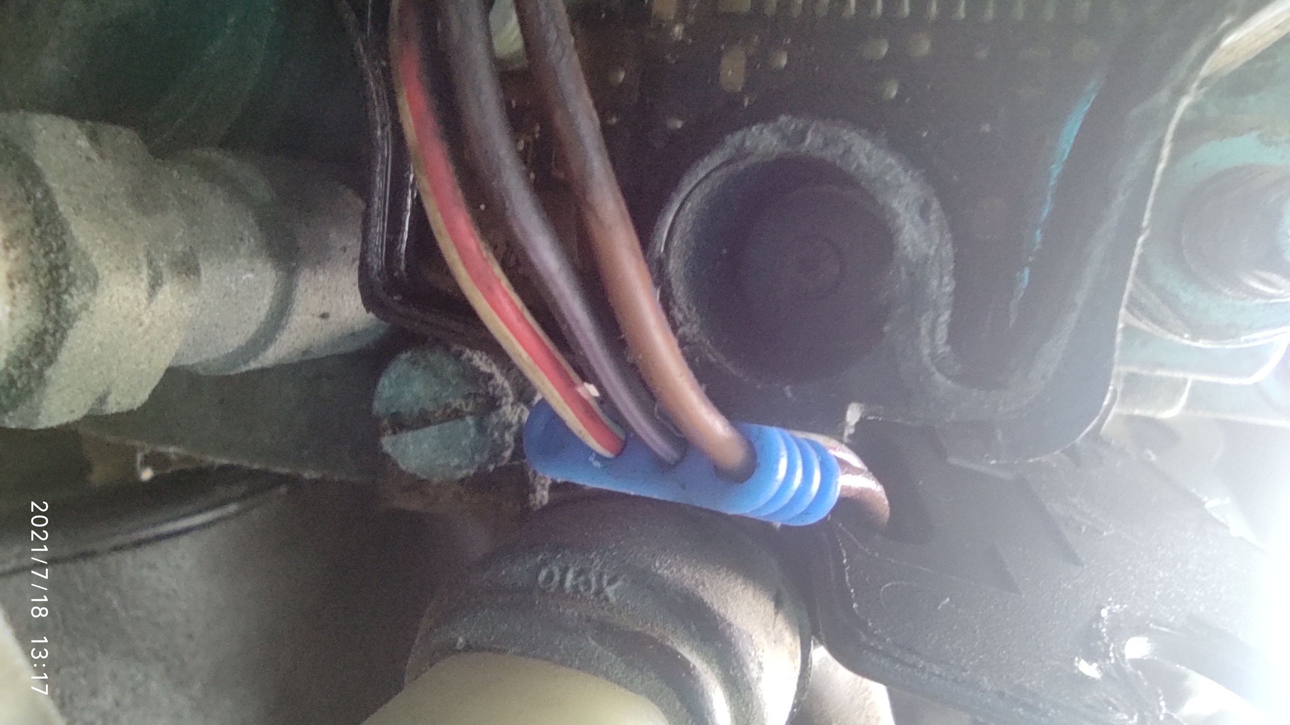

:*YAHOO*: :*DANCE*: завелся! Всё как ранее писали: отверточкой подковырнул, вставил фомку, вывернул иммо. Чёрно-белый провод с 12в напрямую подсоединил к клапану подачи топлива. Алей ап. С полпинка завелся. :*OK*: Грею до рабочей температуры. Завожу. Огонь. Сдается мне он стал работать мягче (или это от того что не слышал его неделю).
Черно белый провод, при включении зажигания подает 12в на клапан подачи топлива.

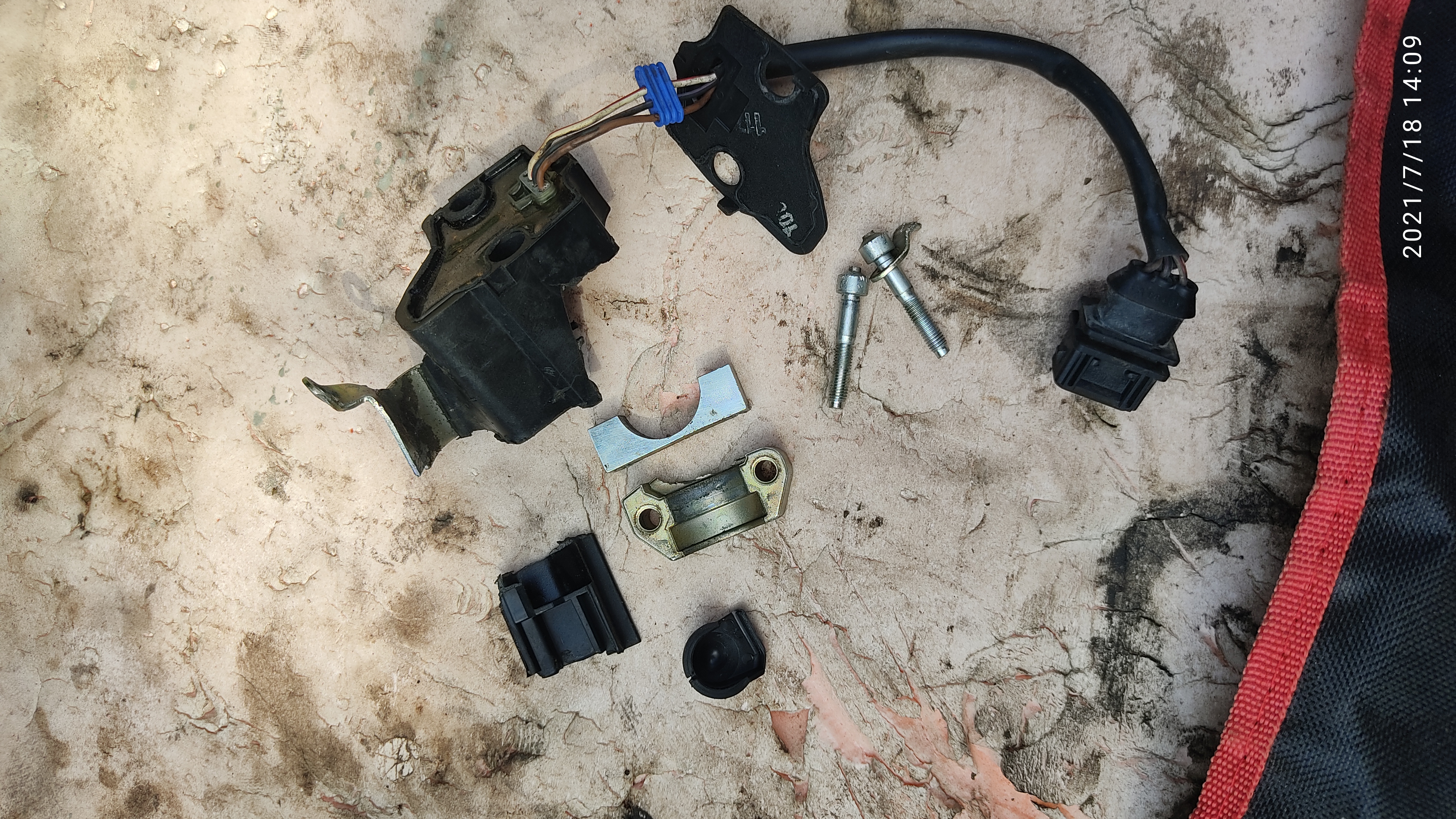

Винт иммо.
Винт иммо.
Набор инструмента для удаления иммо.
Удаление иммо, отвертка, потом фомка.
Вид со стороны двигателя.

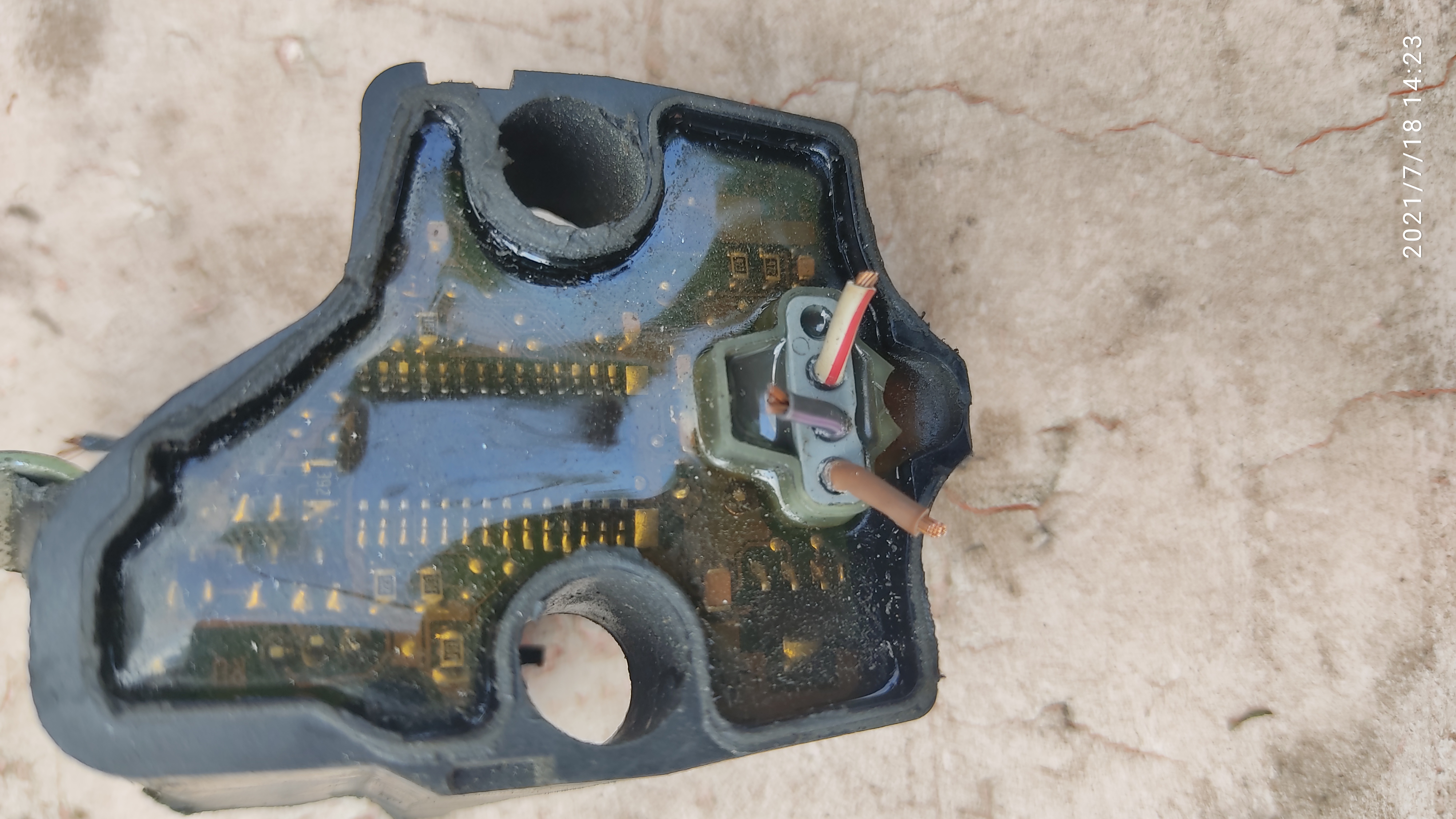

Удалённый иммо.
Удалённый иммо.

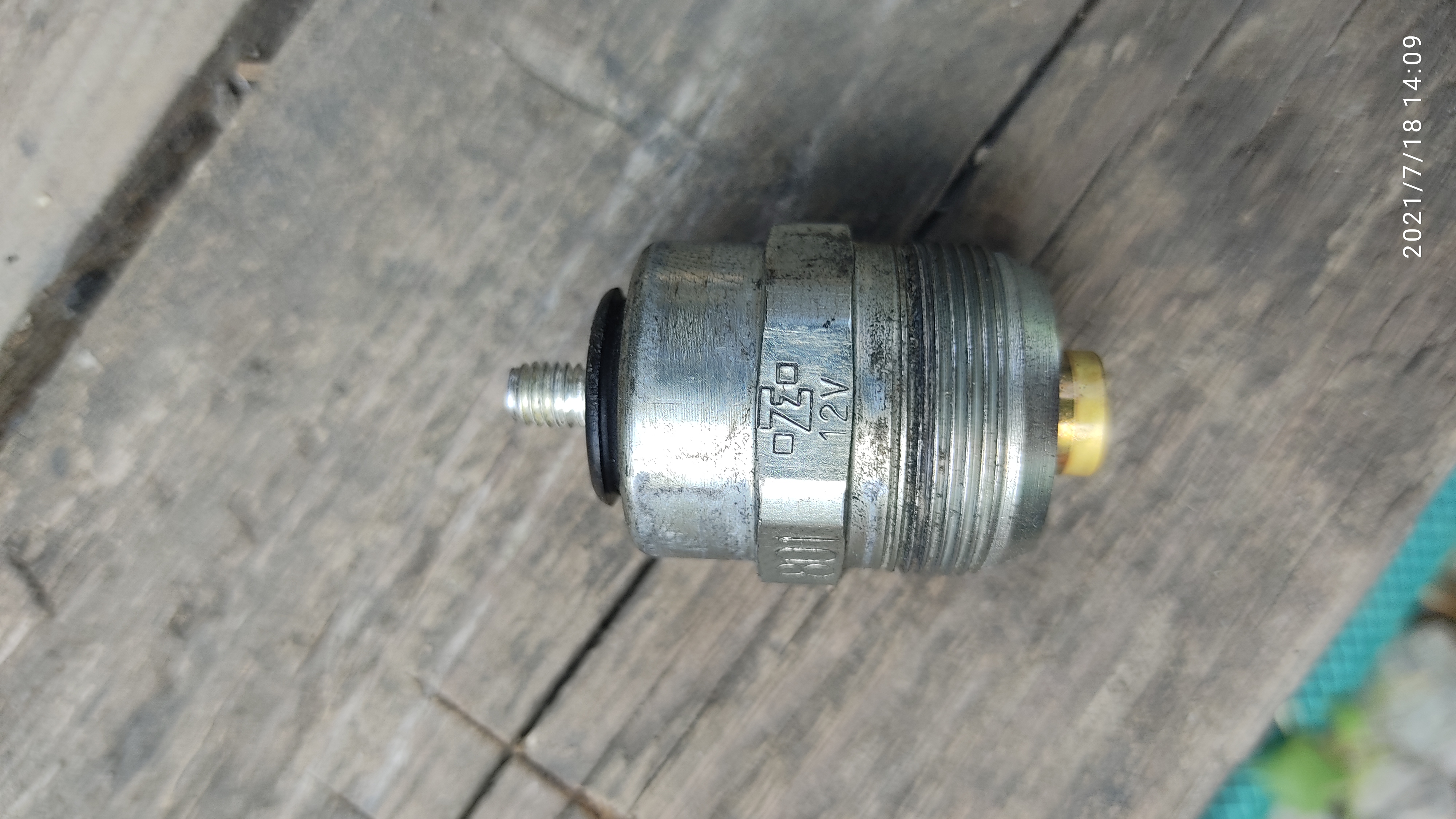

Клапан подачи топлива.
Провода на иммо. Красной белый 9.6в, черно фиолетовый 12в, коричневый ноль.

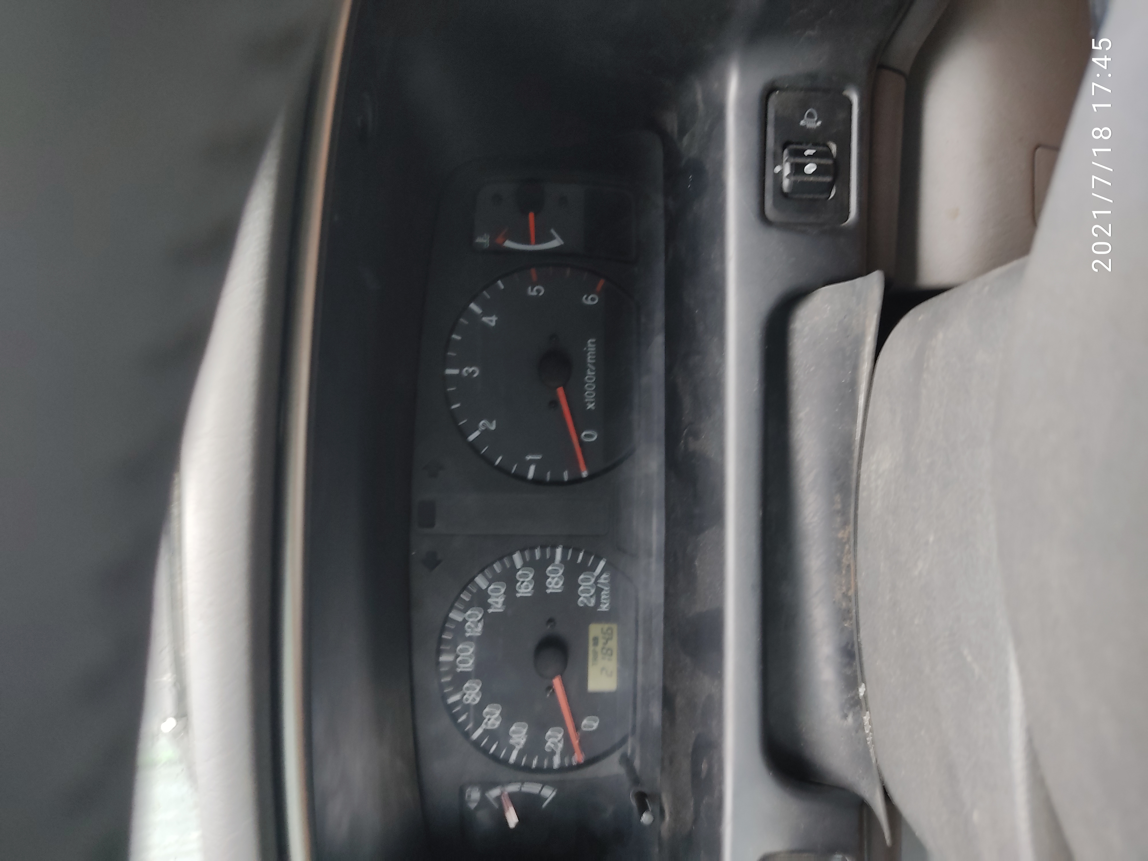

Теперь осталось разобраться с датчиком давления масла (при включении зажигания стрелка ложиться на максимум) и с неработающим тахометром.

про тахо иди в ветку электрика, тема есть (большая) датчик давления тож жопа, выкинь его и поставь маленький тот что на лампаччку, вместе они не работаюь, шунтируют друг друга, тема тож есть

По указателю давления масла, малость разобрался, нужно смотреть массу на масляном радиаторе и сам датчик возле масляного фильтра. С тахометром пишут схемы пропаивать нужно, я как-то разобрал, посмотрел вроде все норм. нигде нет ни трещин ни выгоревших дорожек. Электрик говорит нужно под микроскопом смотреть.
