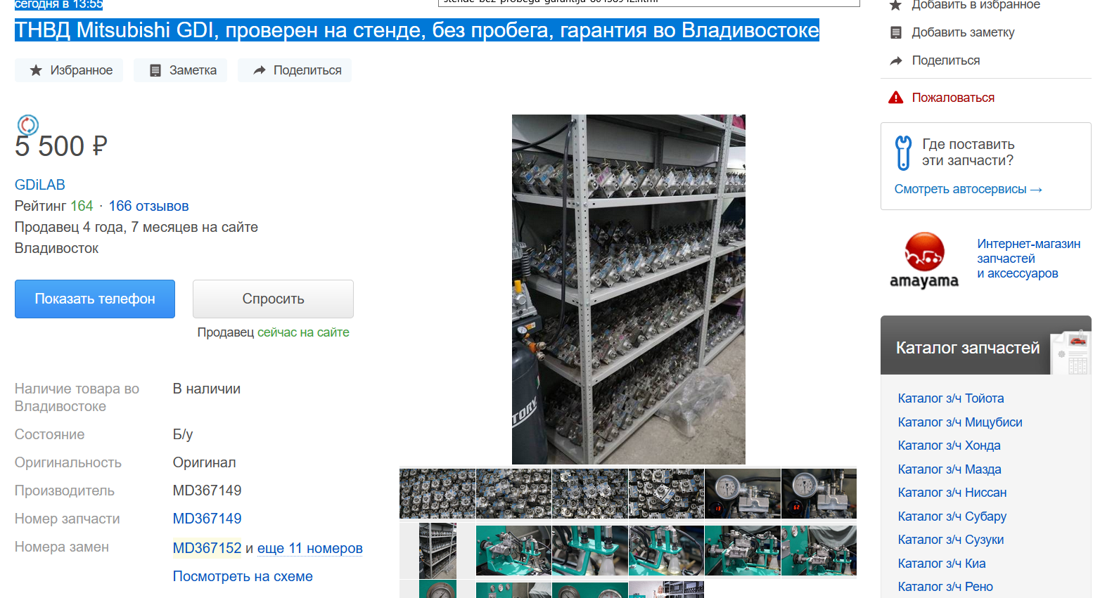

Для затравочки...

Нашёл ремонт ТНВД в Москве.
Проверка на стенде на выдаваемое давления отремонтированного насоса перед продажей.
С их снятием моего насоса и установкой ремонтного 22500.
Предложения по рынку есть от Владивостока до Краснодара.
Знаю меняют потроха от аналогичного насоса в другом корпусе.
Дают гарантию.
Да сканер у меня свой есть показывает давление ТНВД в GDI
так что проверю прямо на авто после установки на прогретом движке.
К полировке пластин и переборке пока не готов но жизнь прижмёт сделаю.
Уж головку на 32 под гайку хитрую переточить найду, как и наждачную бумагу с плоскостью для шлифовки.
Смысл пассажа как понимаю был в скрытом предложении в помощи с ремонтом.
Ценник в студию.
Ну а это ответочка на затравочку. У этих например ребят с нормальной репутацией ценик около 25-28 тыс.
Пользуйтесь если надо кому.

Я не занимаюсь ремонтом не своих авто.
Своих двух хватает, а вот ремонт заключается не только в пластинах.
Как показала практика, самая проблема это обратный клапан, "профи", начитавшиеся интернета про него мало знают.
И да, ремонт твоего насоса, в таком состоянии обойдётся в 5-10 килорублей, решать тебе.
