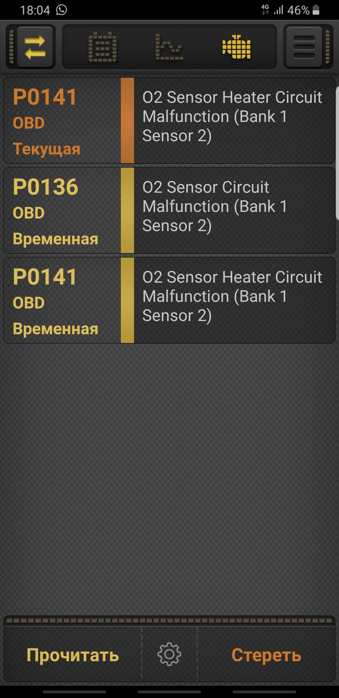

А можно поднять тему? Загорается чек сразу после запуска авто P0141 P0136 после этого если стереть, до следующего перезапуска тишина. дождался режима продувки, раньше вторая лябда работала по синусоиде от 0 до 0,859В, а теперь редкие вспышки до 0.039В, в основном на 0 лежит. Все второй лябде или как?

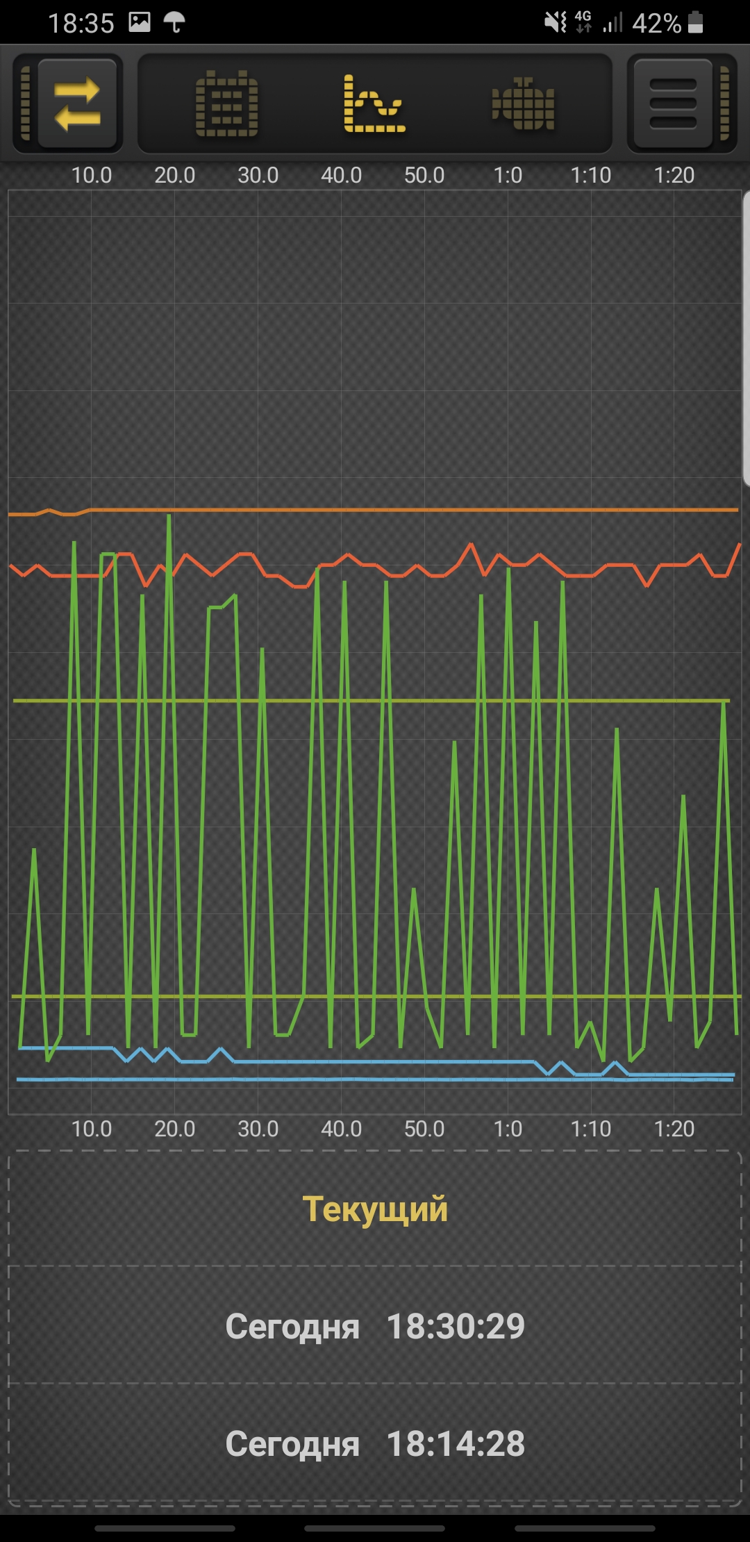

Раз никто не пишет, отпишусь сам, вдруг кому пригодится. Машину забирал с сервиса, бак меняли, защиту ставили, загорелся джекичан, разъем проверили, все подключено, ну решил что глюк, либо лямбда сама сдохла, пробег 300т.км всетаки, машину надо было забирать. Посмотрел ЕЛМ что происходит с датчиком
текущие ошибки
текущие ошибки
на графике видно что вторая лямбда (голубой) лежит на 0 и иногда подпрыгивает на 0.03в

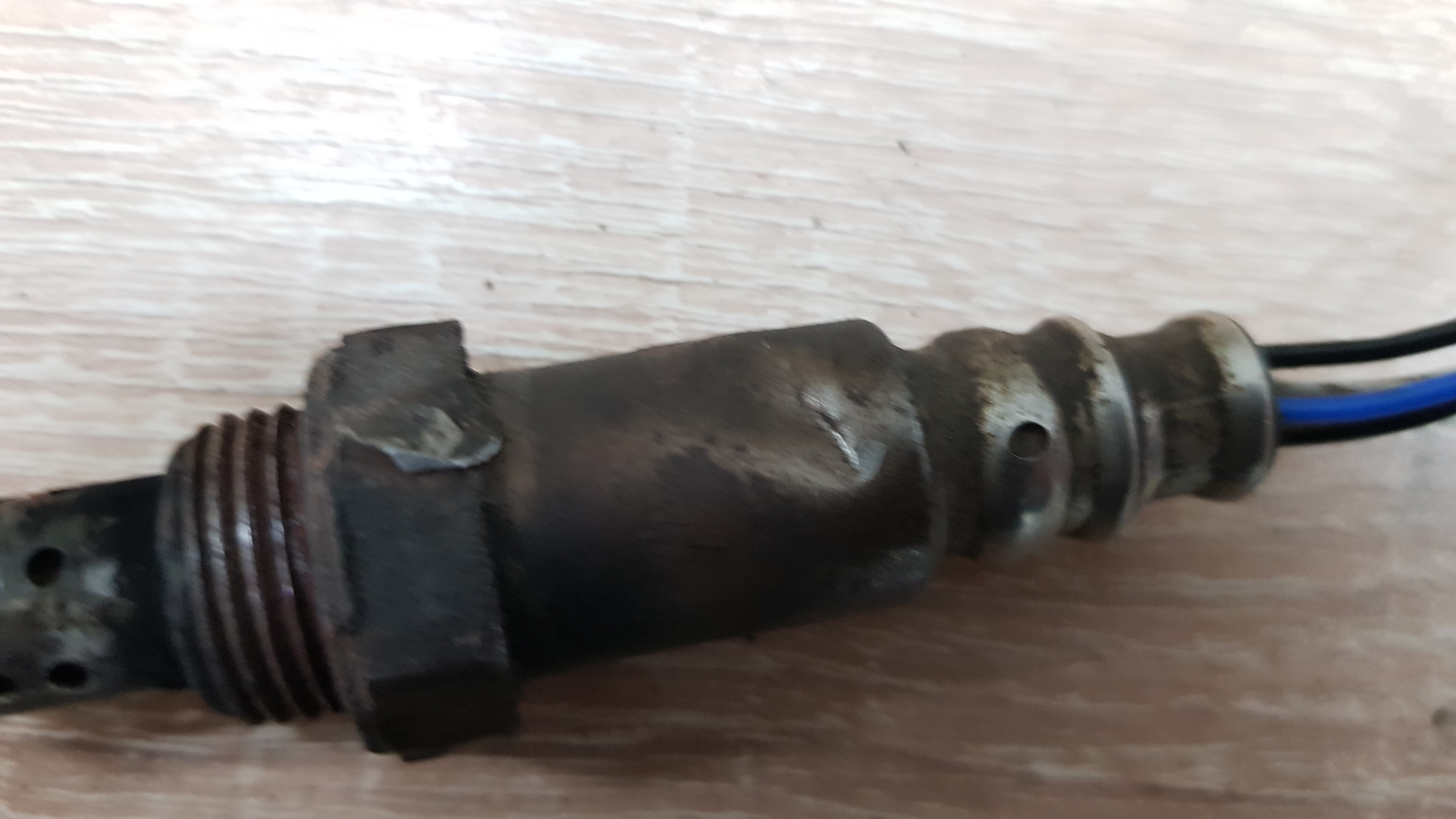

Как видим вторая лябда на 0 (в режиме продувки) с редкими прыжками. Купил универсальную лямбду DOX-0109 и сняв старую, понял в чем была проблема. На подъемнике в сервисе подсвечивал наскоряк телефоном и не увидел что датчик имеет следы свежего удара
свежий удар по лямбде
. Присоединил разъем к новой лямбде, собрал на место и естественно все ушло. Всем удачи и хороших сервисов!
