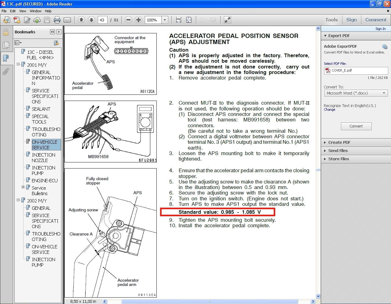

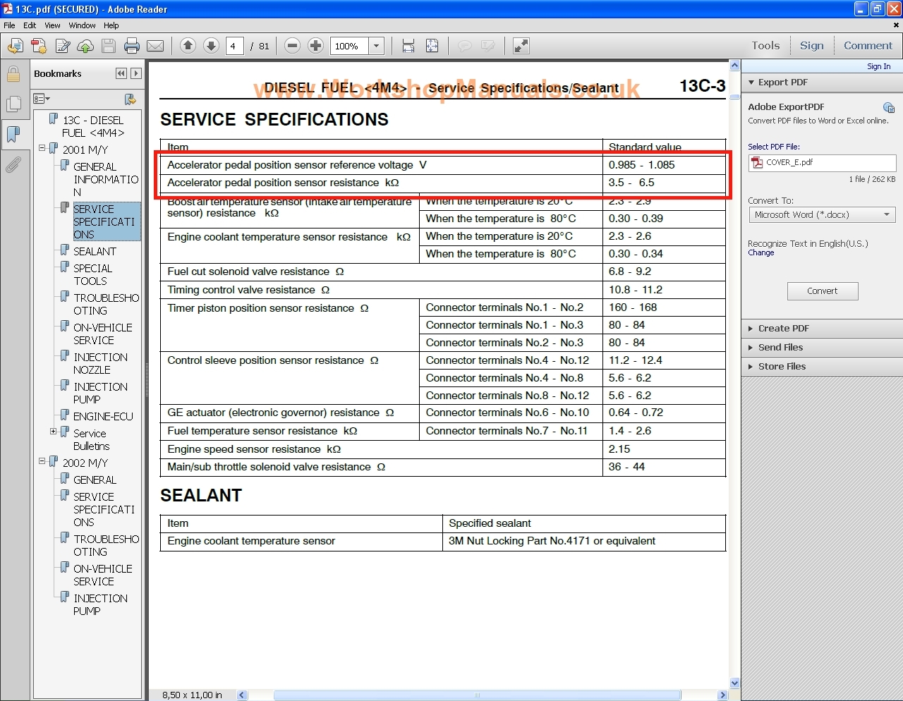

ioniamichael, TPS - это датчик в ТНВД. Вы настраиваете датчик APS (Accelerator Position Sensor).
Его параметры несколько отличаются от указанных выше (они для джидая, а не для дизеля).
Для 4М41 цифры такие: значение датчика по цепи APS1 - 0,985-1,085 В (зажигание вкл, педаль отпущена). При полностью нажатой педали - 4,5 В.
На цепь APS2 внимание можно не обращать, настраивать только APS1, параллельно поглядывая на сработку датчика полностью отпущенной педали газа.

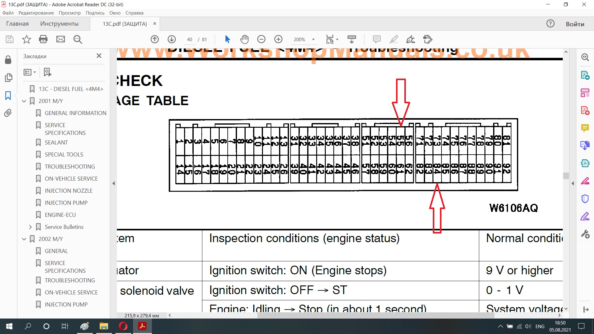

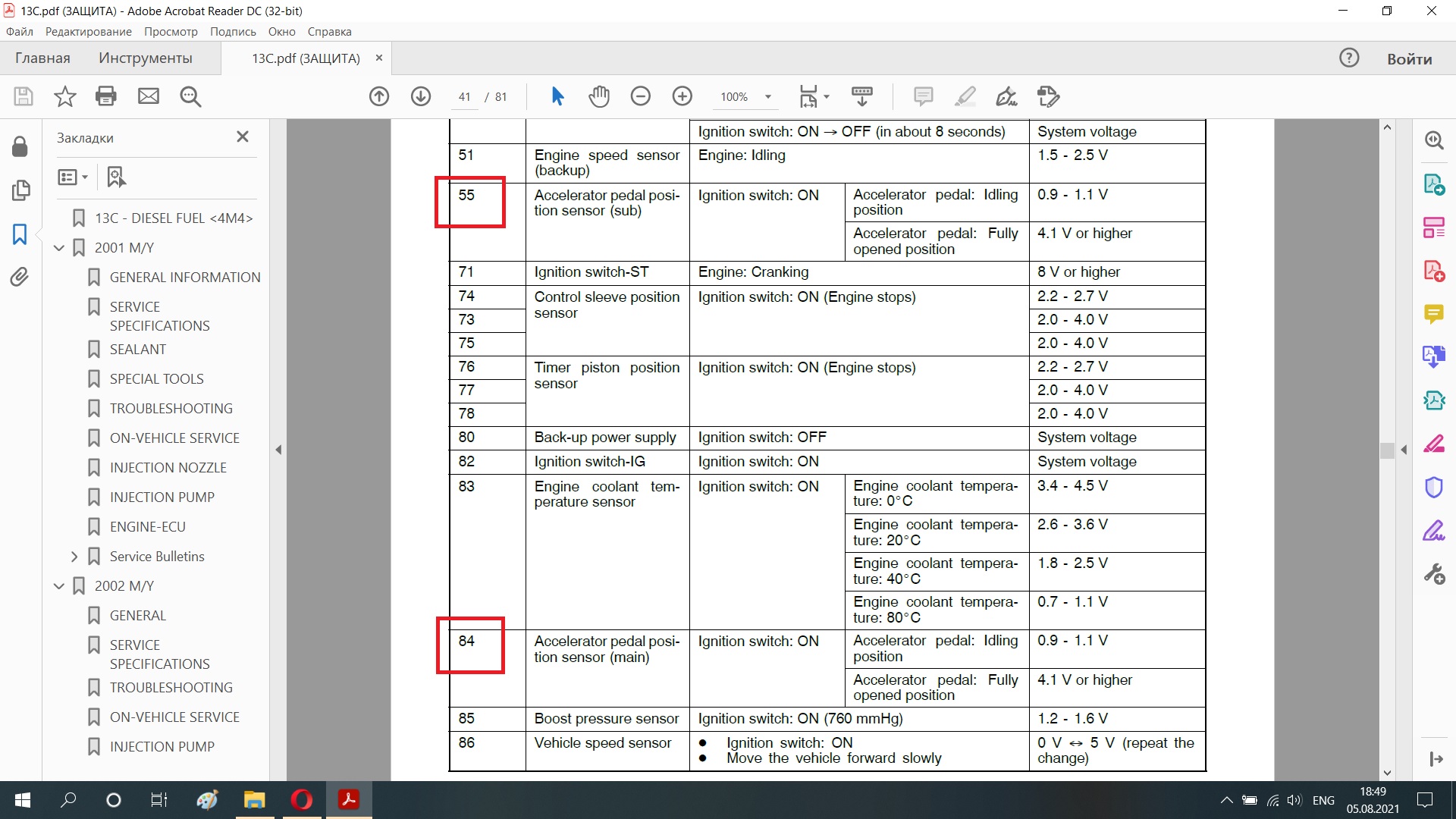

Действительно что то замкнуло и выложил по джидаю.
Отличия конечно есть.
Ну и настроить/проверить лучше всё же оба.
Главный на 84-й ноге, вспомогательный на 55-й

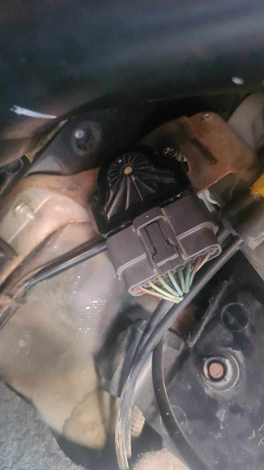

Настройка датчика TPS
у меня датчик выглядит вот так ,
Подскажите к какому подключатся мультиметром?
А где находится этот коннектор с 84 и 55 ногами ?
Коннектор который идёт на сам датчик АПС совсем по другому выглядит, там все 8 проводов от максимум...
