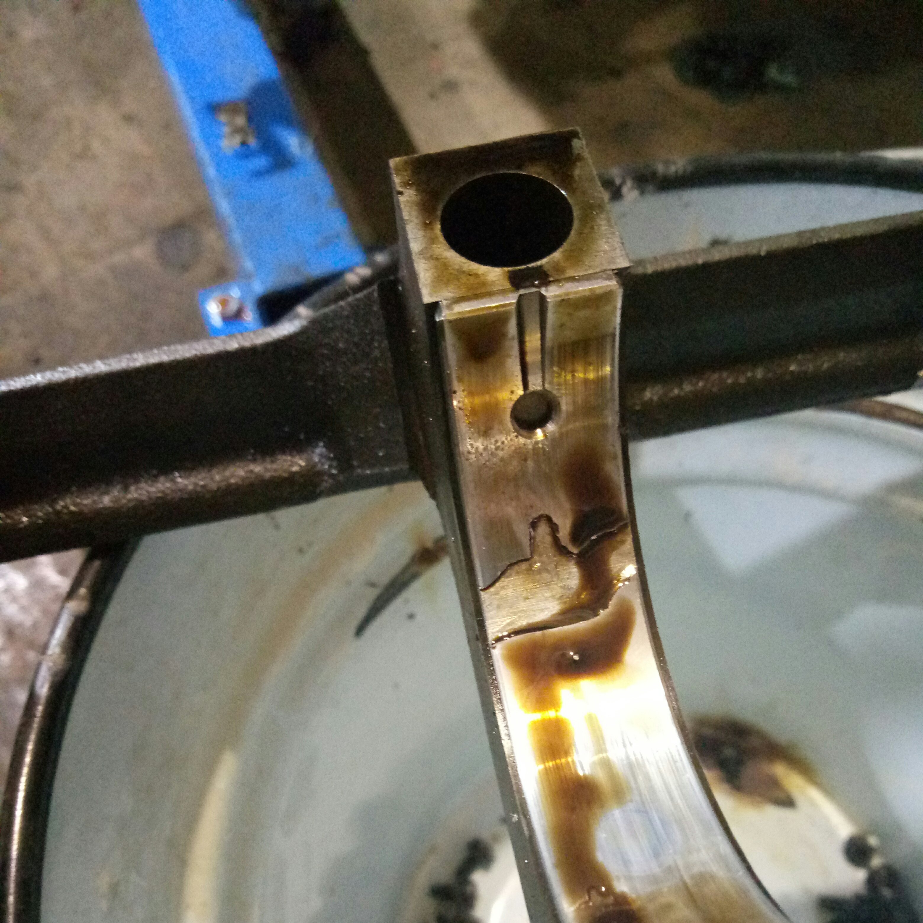

Доброго времени суток, нужен совет знающих людей.
Предыстория:

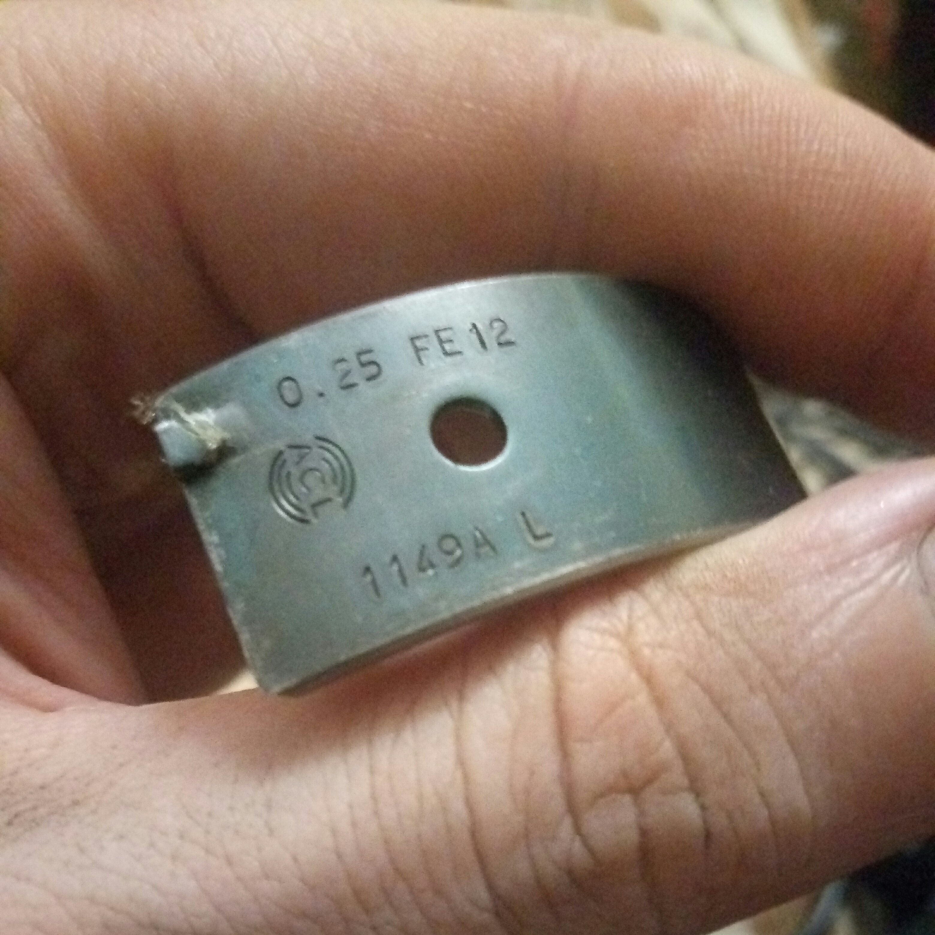

Взял контрактный мотор на замену своему, 6g72 12кл, беглый осмотр показал, что мотор перебирался. Начал копать подробнее - заметил, что лопнула постель коленвала. Вскрытие показало, что частично выкрошился коренной вкладыш. Проблема как я понимаю только у одного вкладыша, напротив лопины. Колено не пострадало, на шейке даже рисок нет. Потому есть выбор: заменить один вкладыш и собрать как есть (с другой постелью конечно же), или поменять таки все вкладыши. Но по маркировке я такие вкладыши не нашел у нас в продаже: ACL 1149A L 0,25 FE
Для 6G72 нашел только ACL 4M1149H. На официальном сайте написано, что это вроде как расинговые вкладыши. И что они забыли в этом моторе - тайна под масляным налетом.
Может кто-то сталкивался с такими вкладышами? Есть ли резон менять один (если получится найти), или лучше перестраховаться и поменять все?

колено уже точеное на 025. блок придется растачивать с другой постелью, просто так ея не льзя поставить. ТЫ ВЗЯЛ МОТОР ЗАВЕДОМОЕ Г

как всегда повезло)алексей - Маленький Мук писал(а): ↑ колено уже точеное на 025. блок придется растачивать с другой постелью, просто так ея не льзя поставить. ТЫ ВЗЯЛ МОТОР ЗАВЕДОМОЕ Г
про точеное колено я понял, а вот про постель можно подробнее? ее получается нужно под конкретный блок точить?

Да, онаж точится в один проход и блок и постель одной фрезой за раз

Тогда тут уже и вопрос не стоит - менять все вкладыши придется, но сначала раздербанить мотор и блок проточить...
