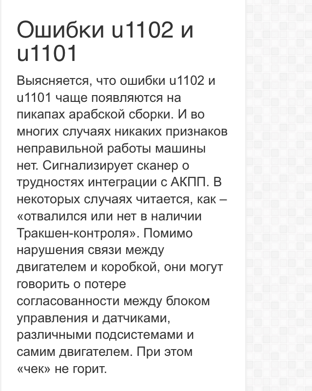

Доброго времени суток! Прошу Вашей помощи друзья, автомобиль л-200 2013 года АКПП, арабская сборка, на протяжении 3х лет как купил имею следующую проблему: повышенный расход топлива, бака хватает на 400-450 км в смешанном режиме, зима лето неважно, вонь из выхлопной трубы и вибрации, такие как будто от старого холодильника) на холостых и увеличение при 1000-1500 оборотах, после меньше, вибрация есть во всех режимах акпп d,n,p, на динамику не влияет прет как танк, разгон до сотни за 15сек. За 3 года поиска причин заменил масло фильтр в акпп, заменил форсунки) непомогло, очистил дмрв, заменил ремни Грм, проверка у диагностов, все показатели в норме! перепрошивка эбу с откл. и удалением егр. Есть только ошибки U1102 - 2 шт, связь с эбу акпп и Связь с эбу двигателя. Те возможно блоки плохо общаются, из-за этого неправильный впрыск топлива? но ошибок по Кан шине нет, куда теперь копать не знаю, перерыл иннет, инфы по такой проблеме нет, может кто подскажет? Остаётся ещё к официалам съездить но боюсь пошлют, форсунки новые китай.

Нашёл причину: Грм был смещён на один зуб! Ещё 2 года назад при его замене🤦Метки на шкиве коленвала не видно из-за гидронатяжителя! выставил, прокрутил, снял снова гидронатяжитель - проверил. Друзья будьте внимательны при самостоятельной замене ремней грм.
