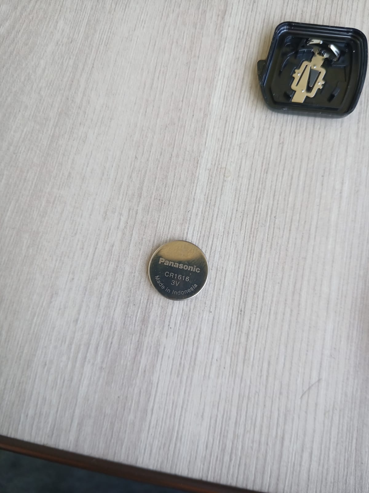

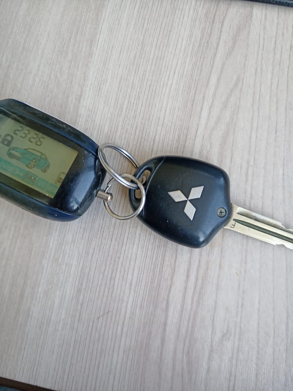

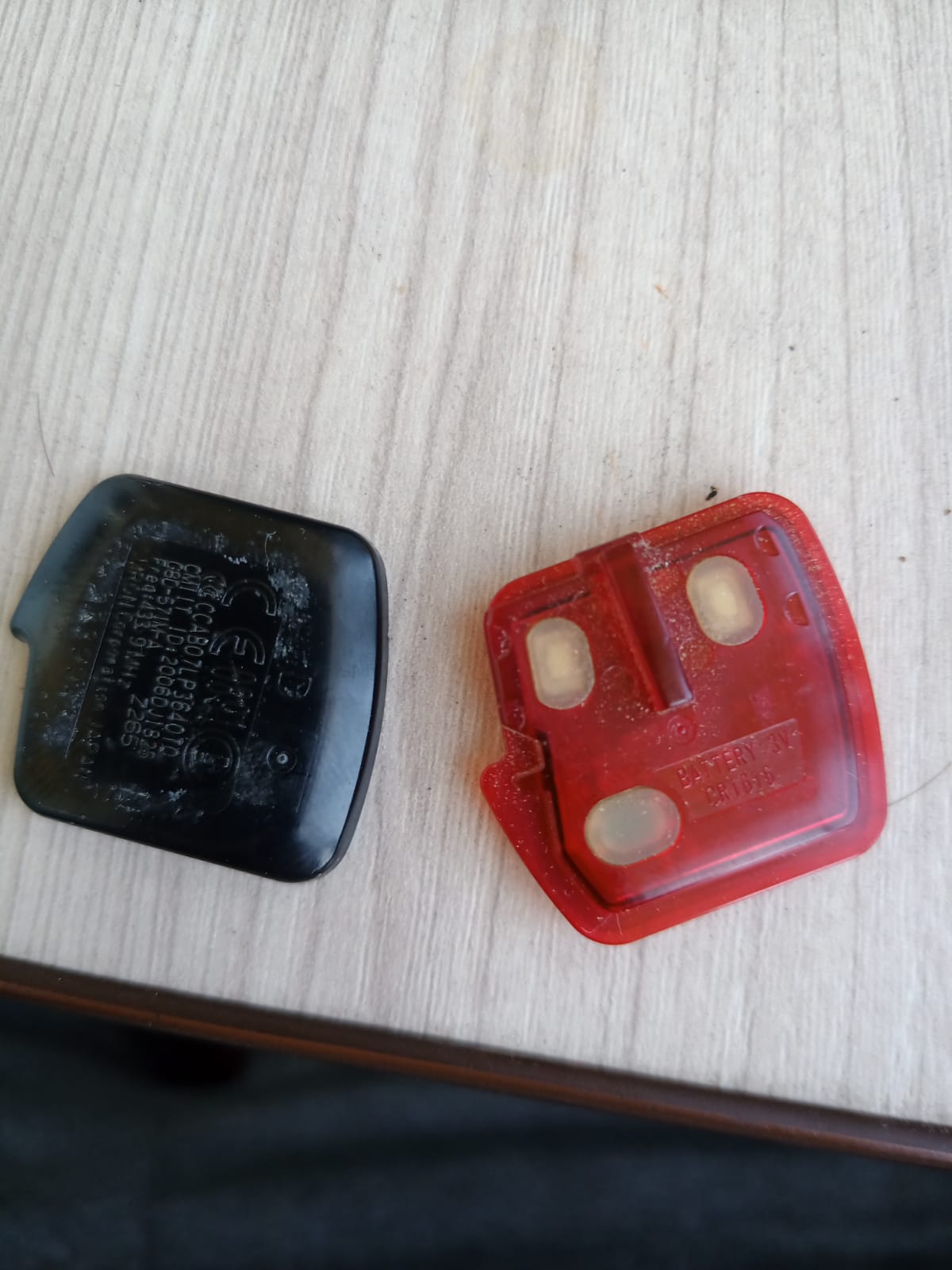

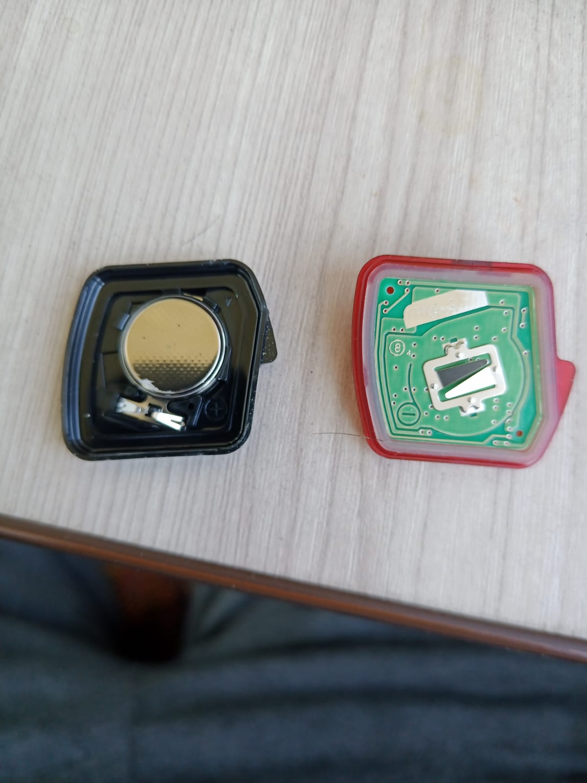

Доброго времени стуок всем!
насчет иммо даже не думал - машина 2012 года. покупал в салоне и не думал что там что то может выйти из строя
разобрал штатный ключ, постучал батарейкой по столу ( по аналогии с обычными батарейками) и заработало.
буду искать теперь батарейку CR 1616
Спасибо за лаконичный и точный ответ...

Проблема незапуска не в батарейке . Пассивный чип опрашивается рамкой штатного иммобилайзера вокруг замка зажигания .
Батарейка нужна только для работы радиоканального центрального замка

поменял батарейку и все прошло.
