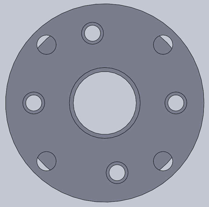

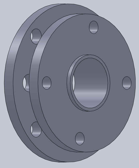

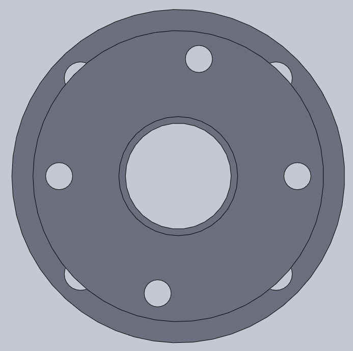

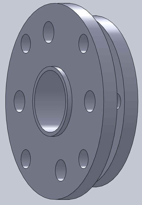

Добрые сутки. Писал SNOOPER. (За ответ спасибо). Облазил "весь форум", но ничего толкового не нашел. (Конкретных решений).
Меняю мосты 4.9 родные на 5,3 с 3.0. мотора. Фланцы конечно не подходят. Установка переднего кардана лечится вытачиванием проставки (Делал по месту). А вот с задним все веселее. Расстояние между фланцами, когда машин на колесах 35 мм. Проставку простую сделать не получиться. Нарисовал. Необходимо одобрение или порицание. Чертежи могу выложить. толщина 30 мм.

и все это из-за отсутствия заниженной понижайки :*DONT_KNOW*:

Ну зазор там и должен быть. иначе при ходе моста в верх хвостовик раздатки выломает, в притык его низя ставить

Выточил поставку. Толщина 26мм. Так получилось. Завтра ставлю и смотрю. Зазор гарантированно будет.
