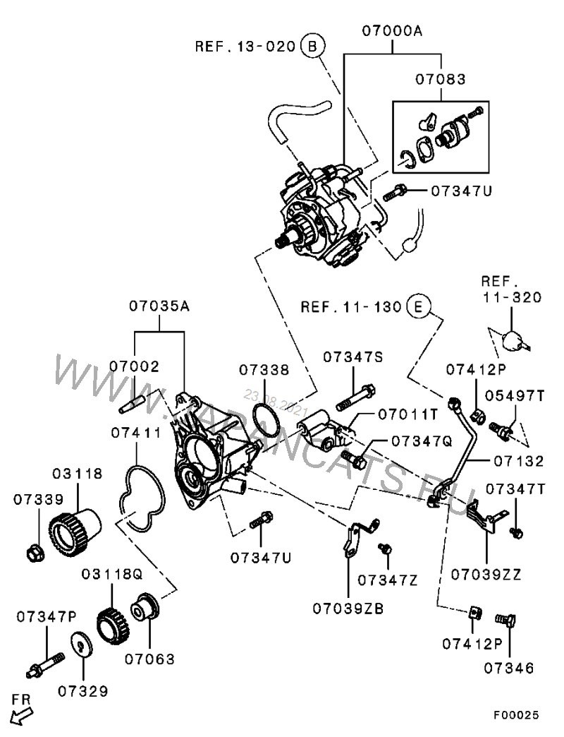

У нас тоже там есть сетка?

Замкадыш писал(а): У нас тоже там есть сетка?
Есть только не на этих картинках.....)

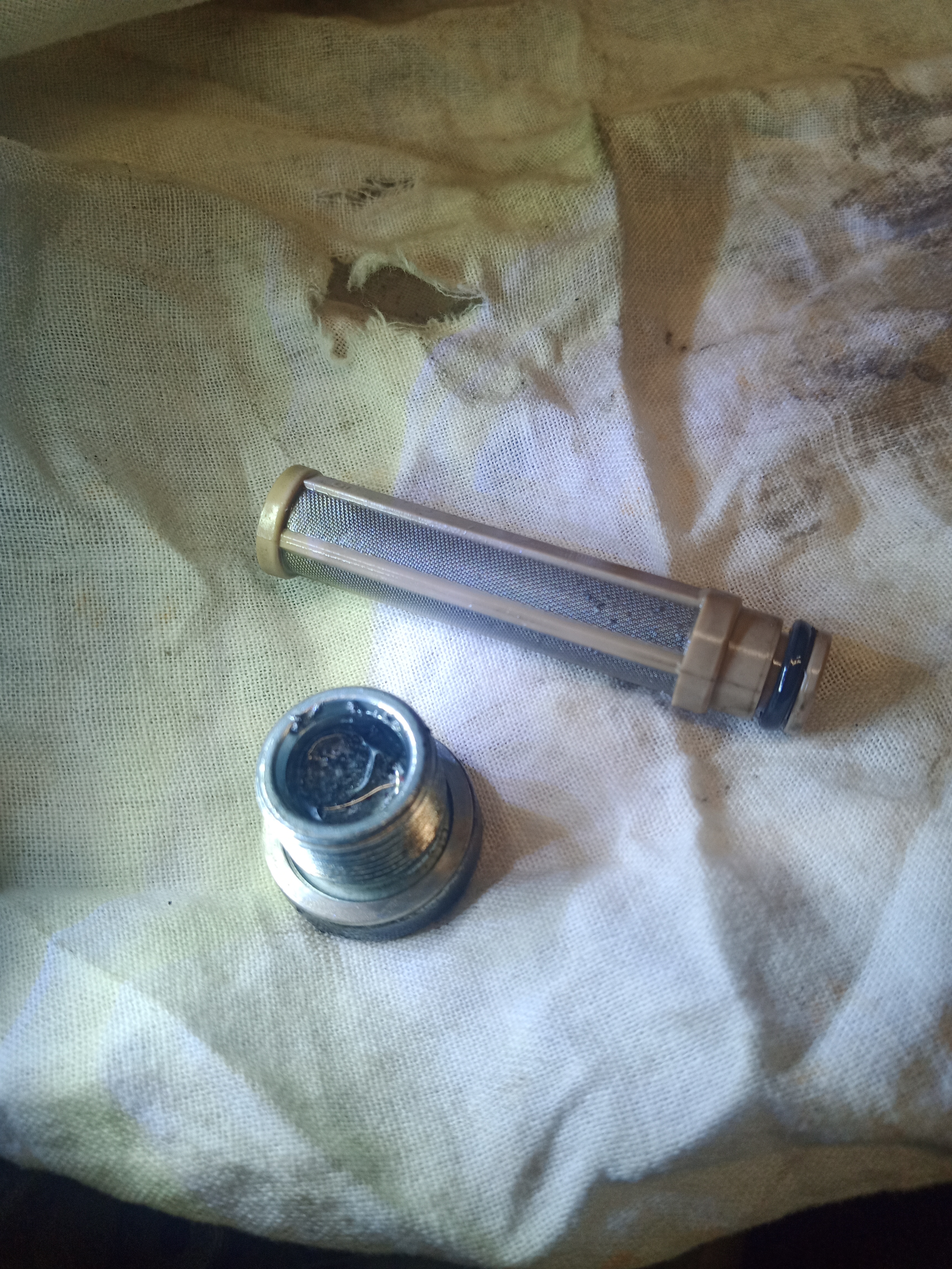

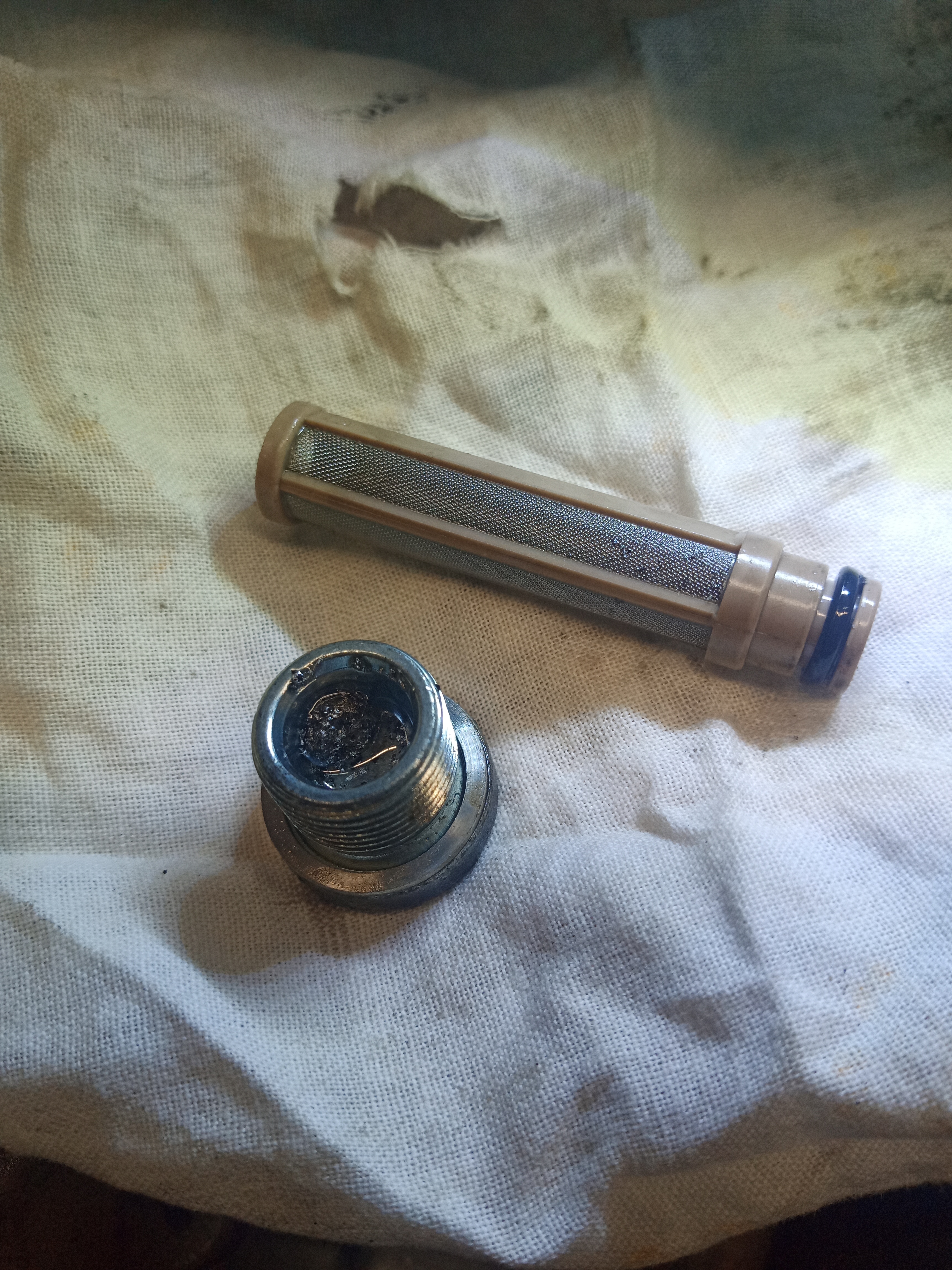

А где она, как ее открутить?

Снимается насос, и шестигранником пробка.
НО дело не в сетке.
Смотрите что происходит с давлением топлива при прокрутке стартером.

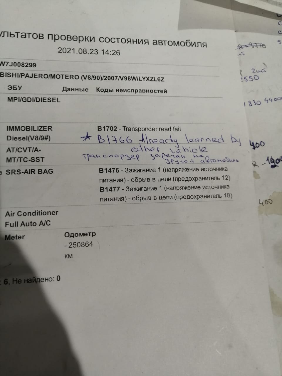

Обновление в "истории болезни". Диагност назвал это "машина не видит ключ". Кстати, при прокручивании двигателем давление топлива 0.

Вторым ключом пробовали запускать?
По мотору какие ошибки?

По мотору ошибок нет. Это вообще единственная ошибка по машине. Ключ один, к нему две метки. Во второй села батарейка еще у предыдущего владельца.

Почти окончание истории. И привет руко..опу - электрику, ставившему сигнализацию. Отвалился какой то провод, и сигналка перестала видеть иммобилайзер.

Окончание истории. Криво установленная сигнализация, необжатые разъемы, путаница в проводке и так далее. Как сказали - только что синюю изоленту там не нашли ::-D: Центральный блок был бережно завернут в одноразовую маску ::-D: А второй ключ с чипом был примотан изолентой к антенне сигналки. По новой переустановили сигналку, теперь все работает.
