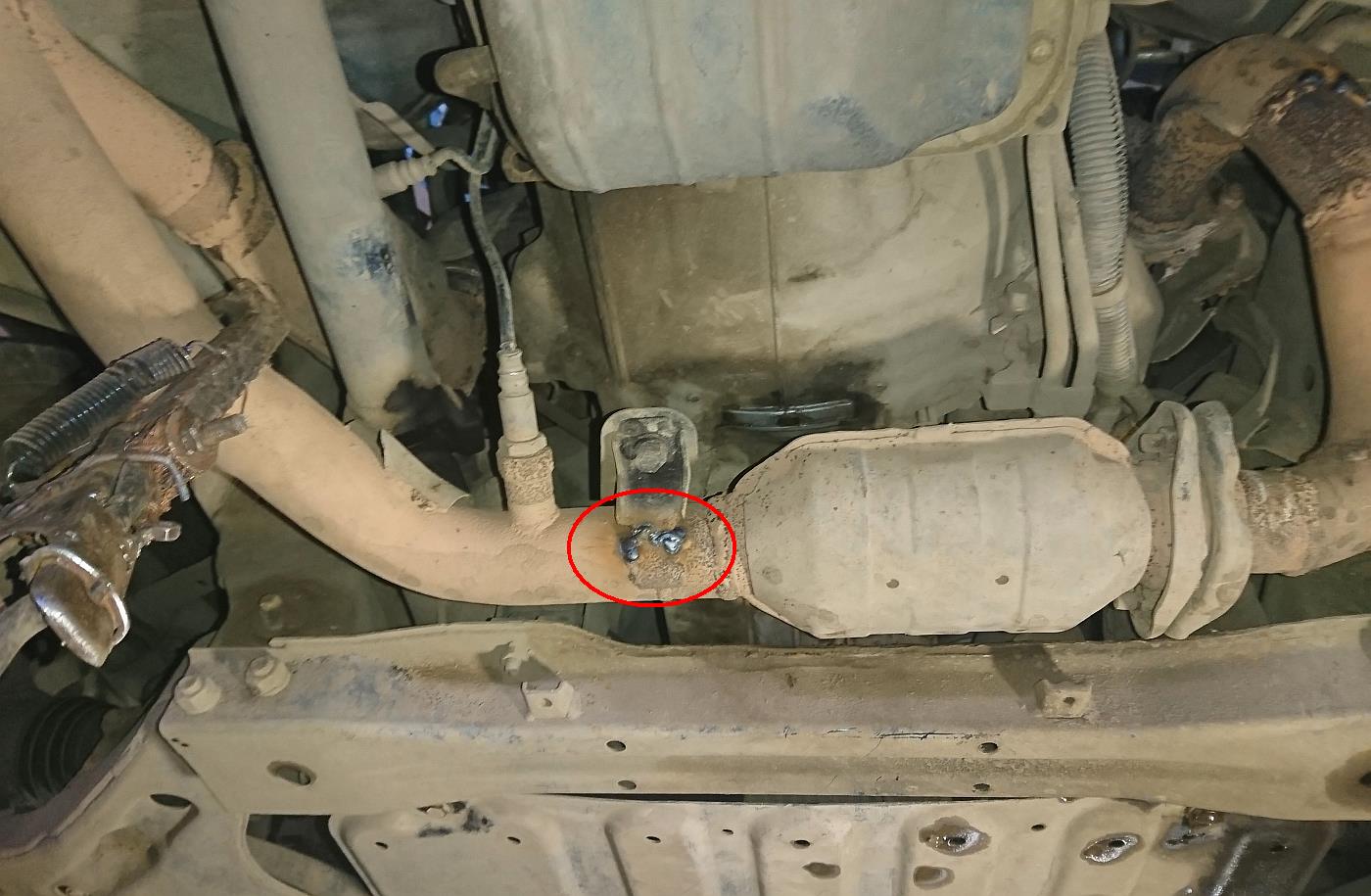

Фуф... Нашел! аж отлегло...

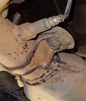

Лопнул, cука, кронштейн, который держит выхлоп за АКПП.
Тут тебе сразу и все прелести жизни - и привязка к оборотам, и к нагрузке на мотор,и звук похожий на трение подшипников или хруст шестеренок... Можно было подумать что угодно. Уже думал на коробас приехал...
Заварил.

Посмотрел вчера на п4 при замене масла. Там хомут. А на п3 приварено?

Ну, когда несколько лет назад катализатор менял на свежий, вот досталась такая труба. От нее был такой приваренный отросток. Сварка по всему видно заводская.
Как вариант - на Р4 провели багфикс. Видно, я не первый нарвался... )))
И что-то мне подсказывает, что на старой родной трубе (Montero) у меня кажется тоже был когда-то именно хомут... Пойду фотки полистаю...
