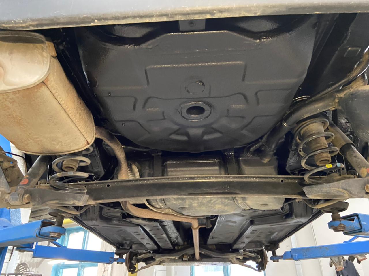

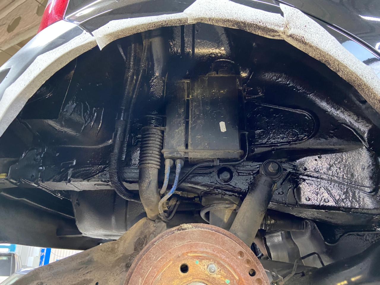

Не для кого ни секрет, что нынешний мировой автопром ничего дельного предложить не может ::'(: , а если и может то по цене квартиры и уже совсем не в дальнем подмосковье... ::-|: По этому все чаще возникает вопрос о сохранности того что уже имеем, а именно сохранение рамы и днища автомобиля.
Мы предлагаем два вида защиты от коррозии:
1. Вариант: дешевый и быстрый ::-[: - Вы пригоняете нам автомобиль и мы за примерно 5-6 часов оттираем его от грязи, купируем ржавчину и покрываем антикоррозийным составом Defender. Скрытые полости тоже наполняются специальным составом. Арки покрываются шумоизоляционным материалом. Производитель состава на столько уверен в качестве антикоррозийной защиты, что дает 5 лет гарантии на отсутствие коррозии! ::-X: :;-):
2. Вариант дорогой и долгий - Вы пригоняете автомобиль к нам на прозводство (д. Дракино Серпуховского района) примерно на неделю... Мы разбираем весь низ (топливный бак, подвеску, выхлоп, карданы и т.п.), пескоструем :*THUMBS UP*: все днище - тем самым убираем все очаги коррозии и самое главное газодинамическим способом наносим примерно 150-200 микрон :@=: ЦИНКОВОГО порошка. :[:-}:
То есть по сути цинкуем весь низ машины!!! :*THUMBS UP*:
Далее точно так же, как и в первом варианте, обрабатываем все скрытые полости и весь низ составом Defender, обрабатываем арки шумоизоляционным материалом, собираем машину обратно.
