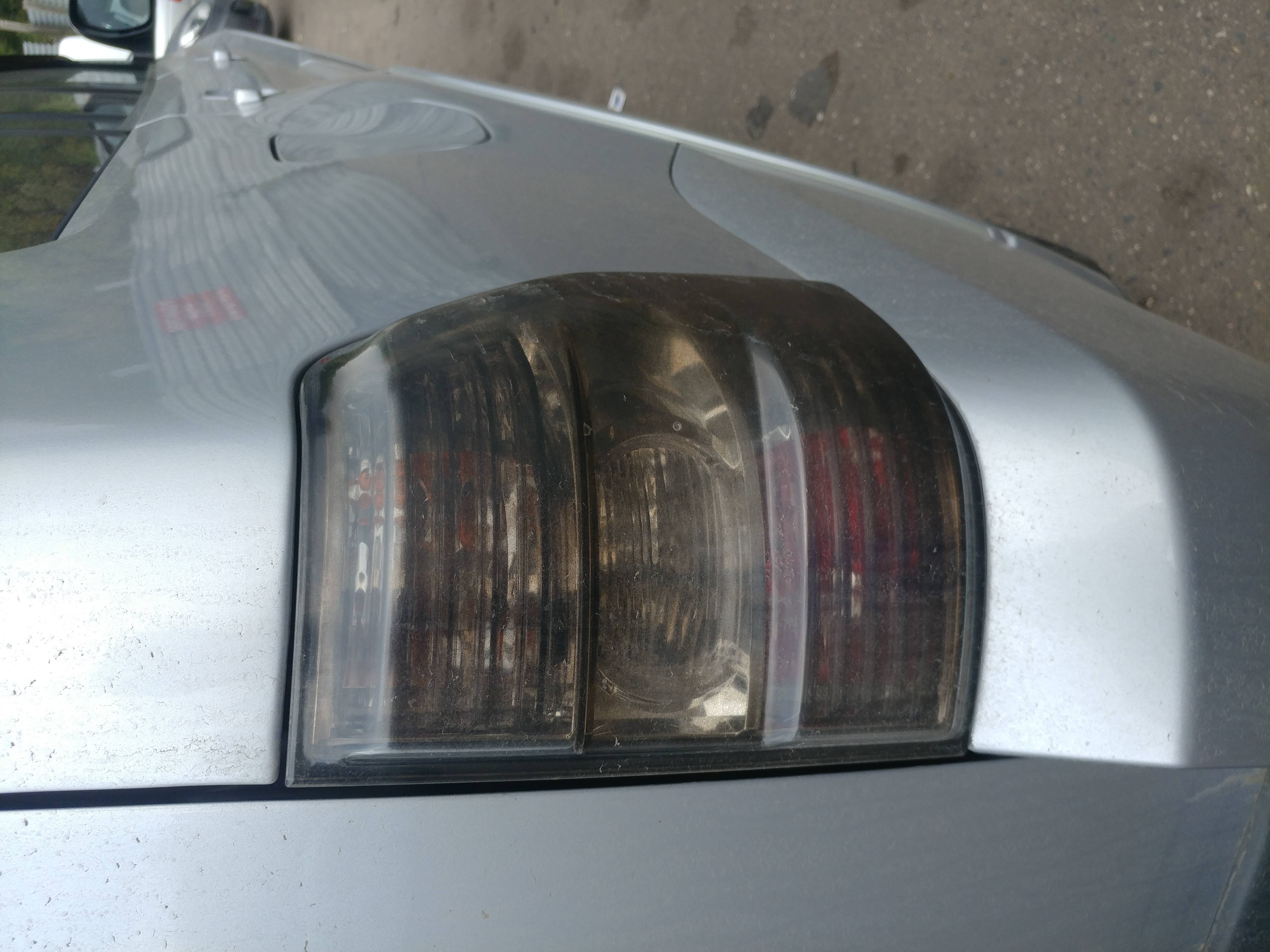

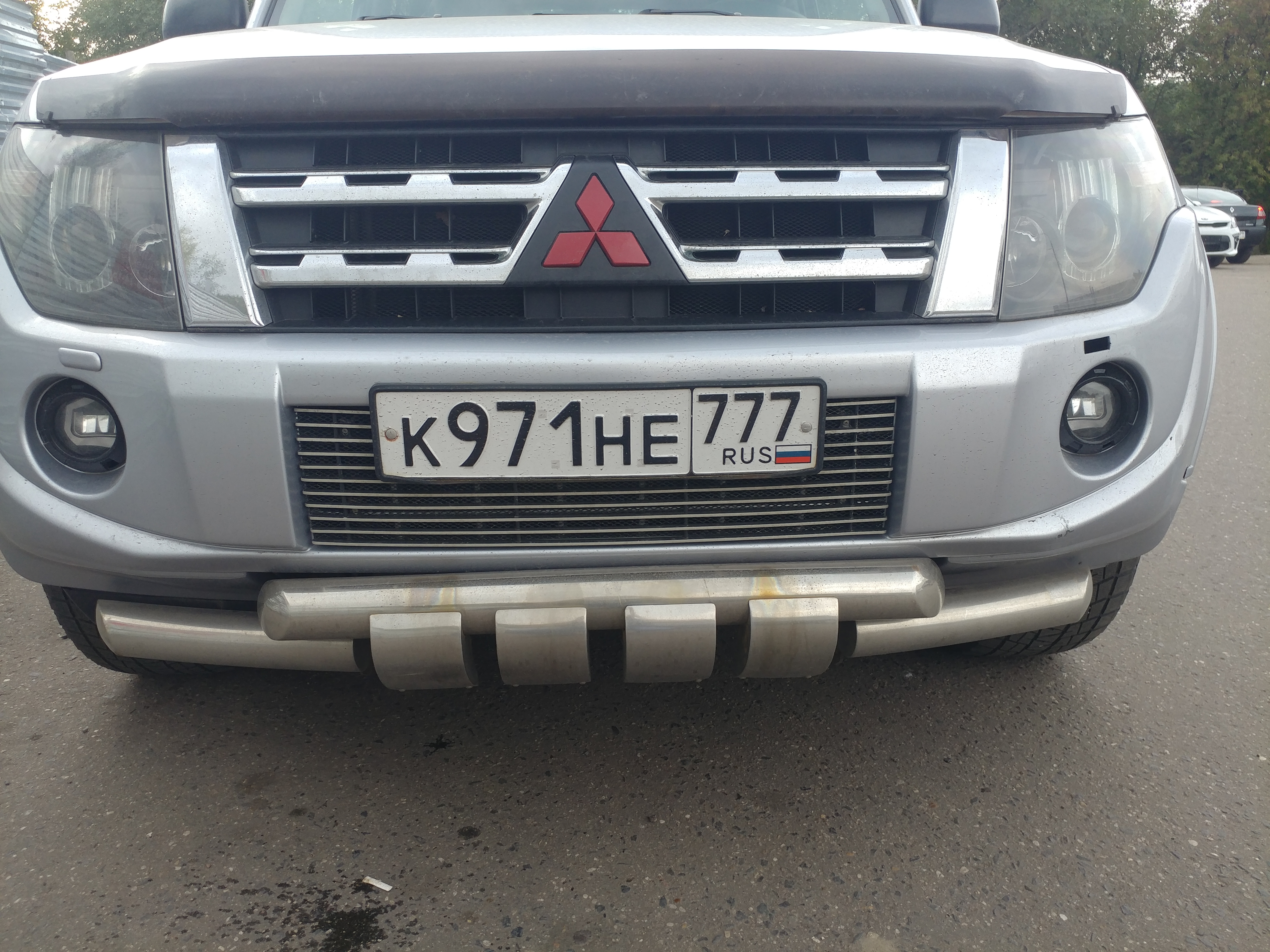

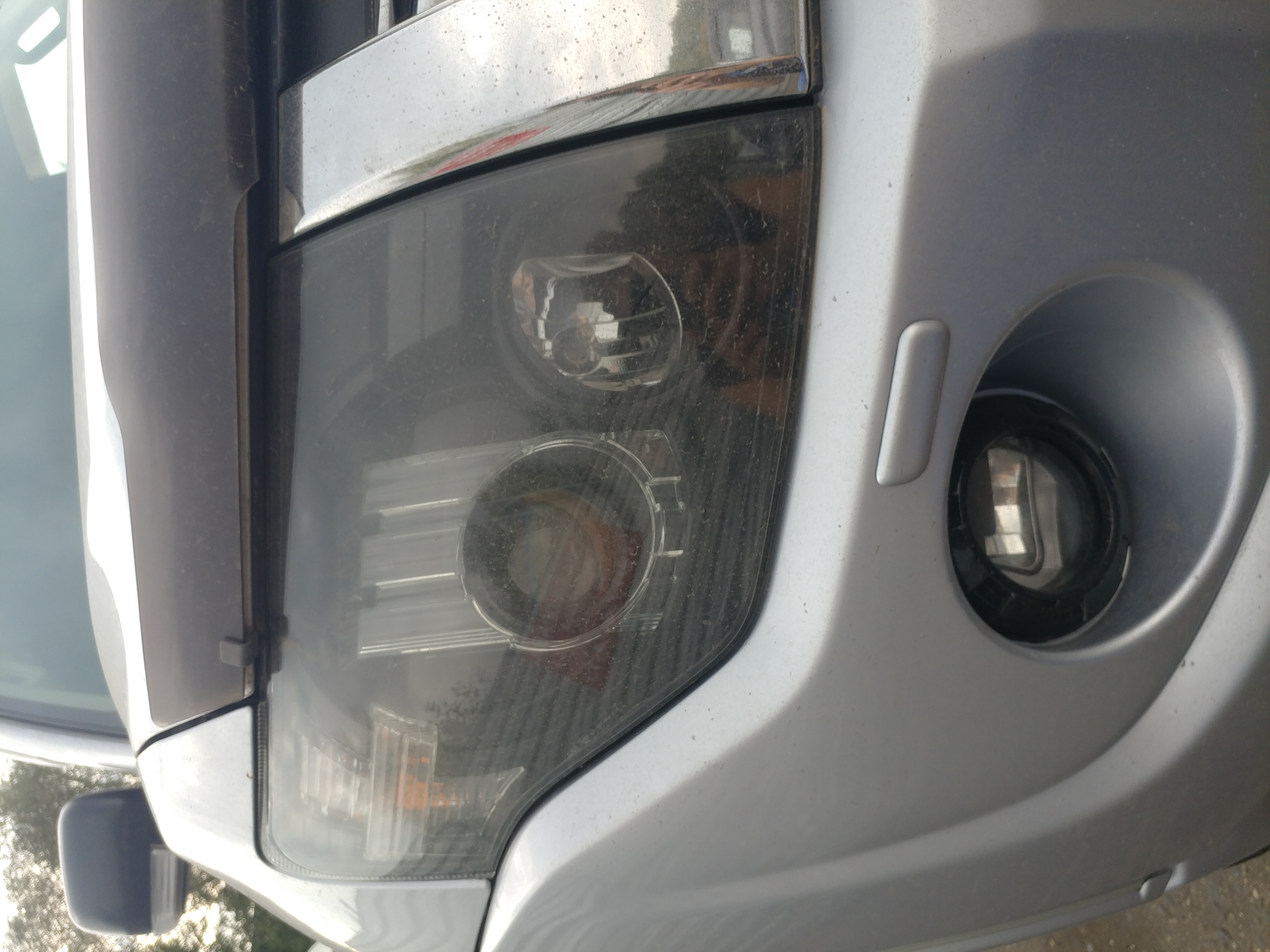

Видать, совсем отстал я от нынешних норм. :( Приехал ставить авто на учет на себя, гаишник послал сходу по 3м пунктам. Внесение изменений в конструкцию. 1. Неоригинальные передние фары (ну, внутри реснички, световые полосы и т.д.), 2. Тонированные задние фары, 3. Металлическая дуга под передним бампером.
Сходу поспорил совсем чуток насчет дуги (помню, что-то было, что на паджерах по классу допустимо), тем более, гаишник сказал, что у него у самого Паджеро. Отправили устранять. 9 лет назад ставил на учет с тонированными задними фарами, вообще вопросов не было, наверное, много изменилось.
Фото изменений прилагаю.
Подскажите, есть варианты? Например, оспорить в вышестоящих, или же всё верно говорит? В другой гаи записаться (когда лет 10 назад снимал П2 с плохо читаемым номером на раме, тоже в этом же гаи послали на экспертизу, съездил в другой, там гаишник внимание обратил, но сказал, что ладно, фиг с тобой и пропустил - у них особо не отмечалось, что я был в другом гаи)? Присутствует тут человеческий фактор?
Ну метал.дугу снять, наверное, можно. Но фары менять на оригинальные, где ж я их возьму. А тонировка задних - это лак, ну совсем не хочется его сдирать.

ИМХО с фарами только реальная загвоздка, ибо действительно колхоз.
Дугу проще снять, чем доказывать.
Задние фонари... Ну не знаю, на самом деле тоже колхоз конечно и в глаза бросается, а ему фото в электронное дело прикладывать...

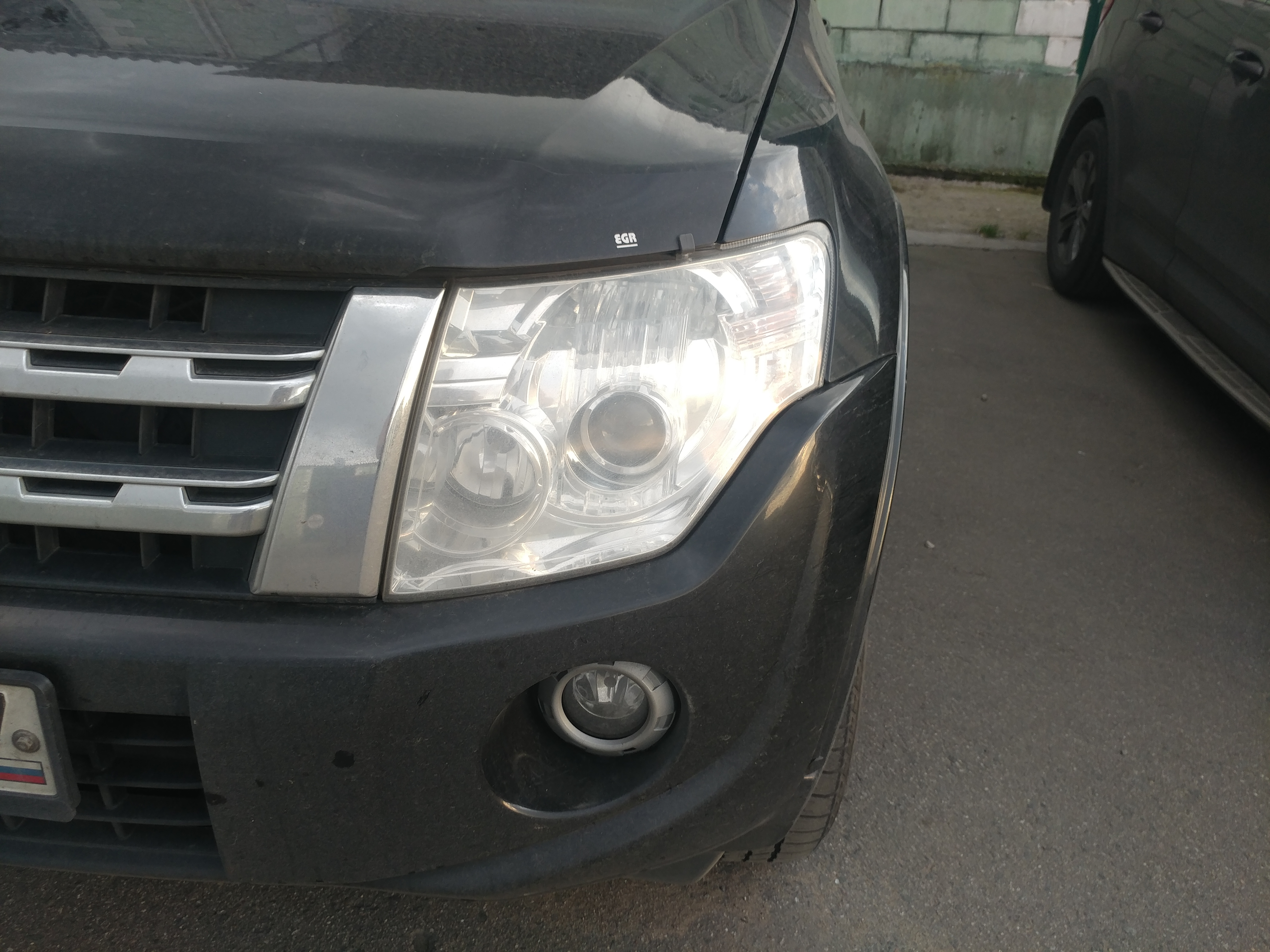

А вот насчет фар - на улице встретил П4, по сути те же внутри вертикальные стеклышки вверх-вниз от кругляшки фары, к которым он докапывался. Только у меня их лучше видно. Фото прилагаю. Или там тоже колхоз?
Или не о том речь?

Dulles писал(а): А вот насчет фар
Ну так тонированные же...

Nbf писал(а): Ну так тонированные же...
Это да. :) просто про передние гаец не про тонировку рассказывал, а именно про нестандартные внутренности, что вообще начисто нестандартные, что не знает, что такая за фигня внутри.
Но в целом, я смысл понял, спасибо за советы!
Nbf писал(а): Я, честно сказать, такие фары сам бы снял...)
Ну это вы зря, это какие-то дорогущие фары (не особо в них разбираюсь), пред.собственник их специально для освещения ставил. Хоть и тонированные, но светят просто офигительно, у меня так фары давно не светили, так что полезный колхоз. :)

И еще мысль - про дуги и кенгурины в техрегламенте говорится, что конструкции, выступающие за пределы линии бампера. А если не выступают за пределы, то можно? Завтра схожу гляну, но 99%, что дуга у меня не выступает, а под бампером и до крайней линии бампера.

Dulles писал(а): Ну это вы зря, это какие-то дорогущие фары (не особо в них разбираюсь), пред.собственник их специально для освещения ставил.
Прежний собственник когда менял линзы в фарах, просто покрасил маски фар в чёрный цвет, в штате таких нет.

Dulles писал(а): Это, например, ПТС же? Ну ПТСу соответствует.
А ещё ОТТС. А в ОТТС Мицу передняя защитная дуга появилась только в 2018 или 2019 году...
В общем, сними дугу и езжай в другое ГАИ. Про фары передние скажешь, что это оригинал, только маски покрашены, а сами фары и их стекла изменению не подвергались. Про задние скажешь, что это от комплектации Сёгун Блэк Эдишн, а ставить от других машин на модели, снятые с производства не запрещено. И что ты их так и так поменяешь, когда деньги будут, потому что хочешь хрустальные от Сёгун Вайт Лайн поставить.

gansales писал(а): просто покрасил маски фар в чёрный цвет,
О, да, точно, про покрашенные маски фар говорил.. И что-то еще делал.. Лампочки, может, дорогие. :)

Nbf писал(а): А ещё ОТТС. А в ОТТС Мицу
Про это я поначалу забыл, потом ночку посидел, порыл и нужный оттс нашел, да, все верно сказали, там все подробно расписано, никаких дуг нету.
Nbf писал(а): В общем, сними дугу и езжай в другое ГАИ. Про фары передние скажешь, что это оригинал, только маски покрашены, а сами фары и их стекла изменению не подвергались. Про задние скажешь, что это от комплектации Сёгун Блэк Эдишн,
Спасибо за подробные рекомендации! Дугу уже сейчас снимаем, сегодня еду в гаи как раз, отпишусь, что вышло.
