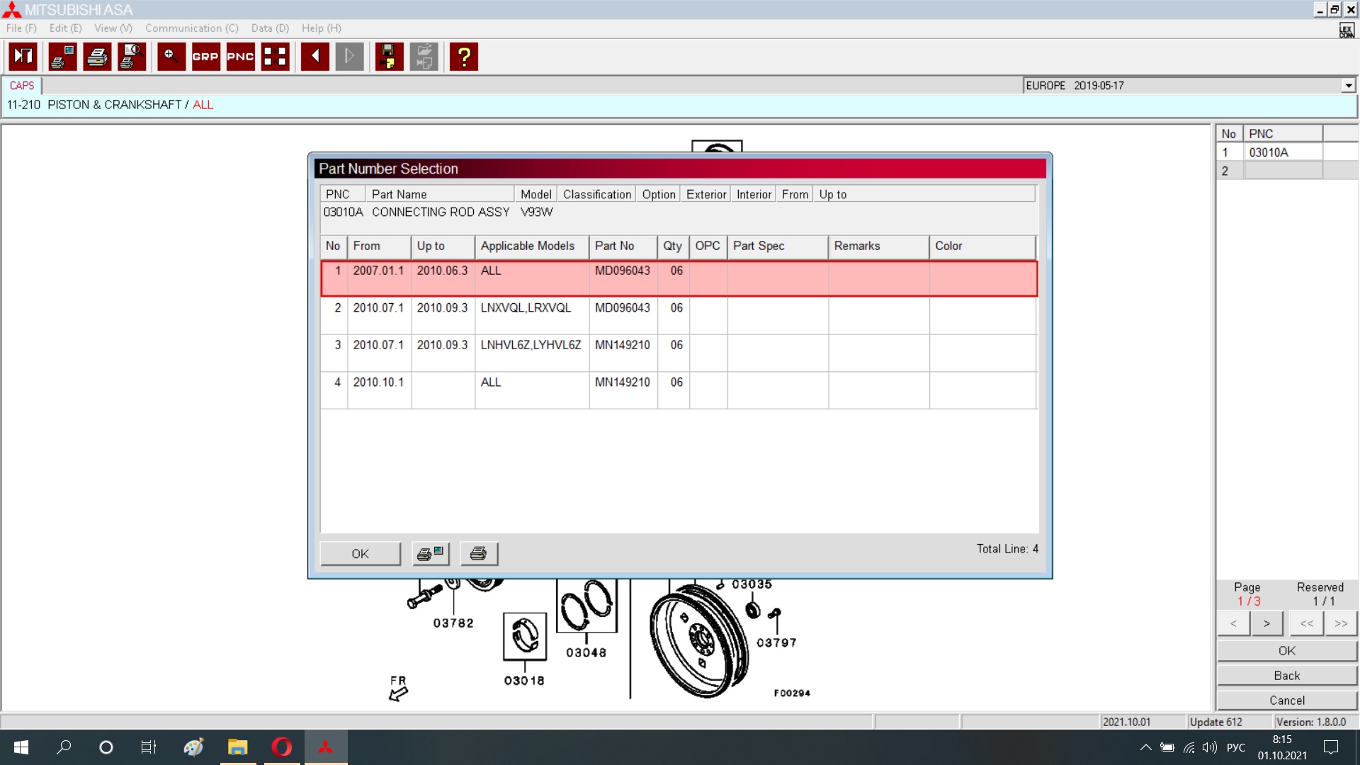

Уважаемые форумчане! При капитальном ремонте двигателя 6G72 потребовалась замена одного шатуна. На шатуне маркировка 72 J. Паджеро 4, 2012 года. Vin. JMBLYV93WCJ006557. По номеру MN149210 выходят разные по развесовке. У меня толщина замка 21мм, шатуна 12мм. получается облегченный. С другими маркировками толщина шатуна 15мм. Помогите разобраться как мне правильно заказать новый или как вариант контракт этого шатуна.

Кто может сказать с какого года происходила замена моторокомплектов 6G72, и какой у меня получается образец старый или новый? Одни говорят с 2010, другие с 2013-2014 замена была. Кто знает? вес шатуна 574 гр. как по весу подобрать? заказать оригинал MN149210 по 14-18 тыс. будет ли гарантировано что это та самая развесовка? кто знает какая буквочка в маркировке ближе всего по весу к моему? можно ли другой колхозить (сточить лишнее, например)? куда ткнуться?

Если заказать по номеру придёт то что нужно.
