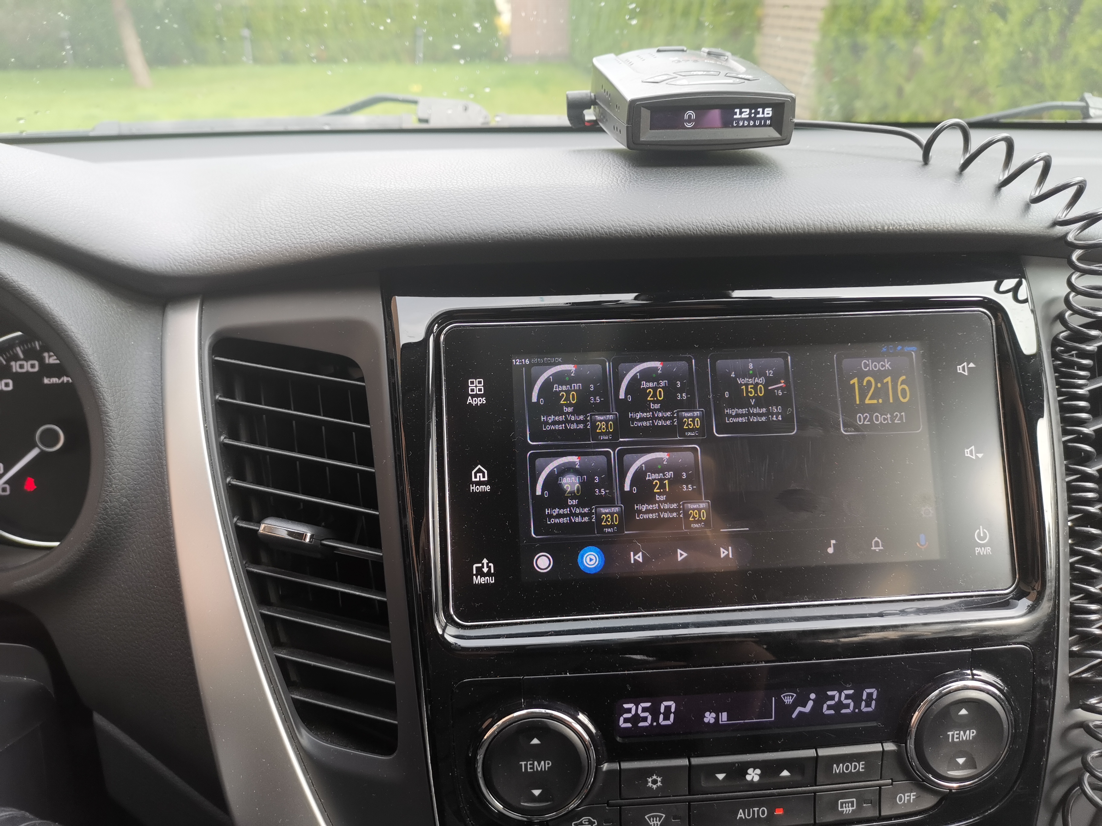

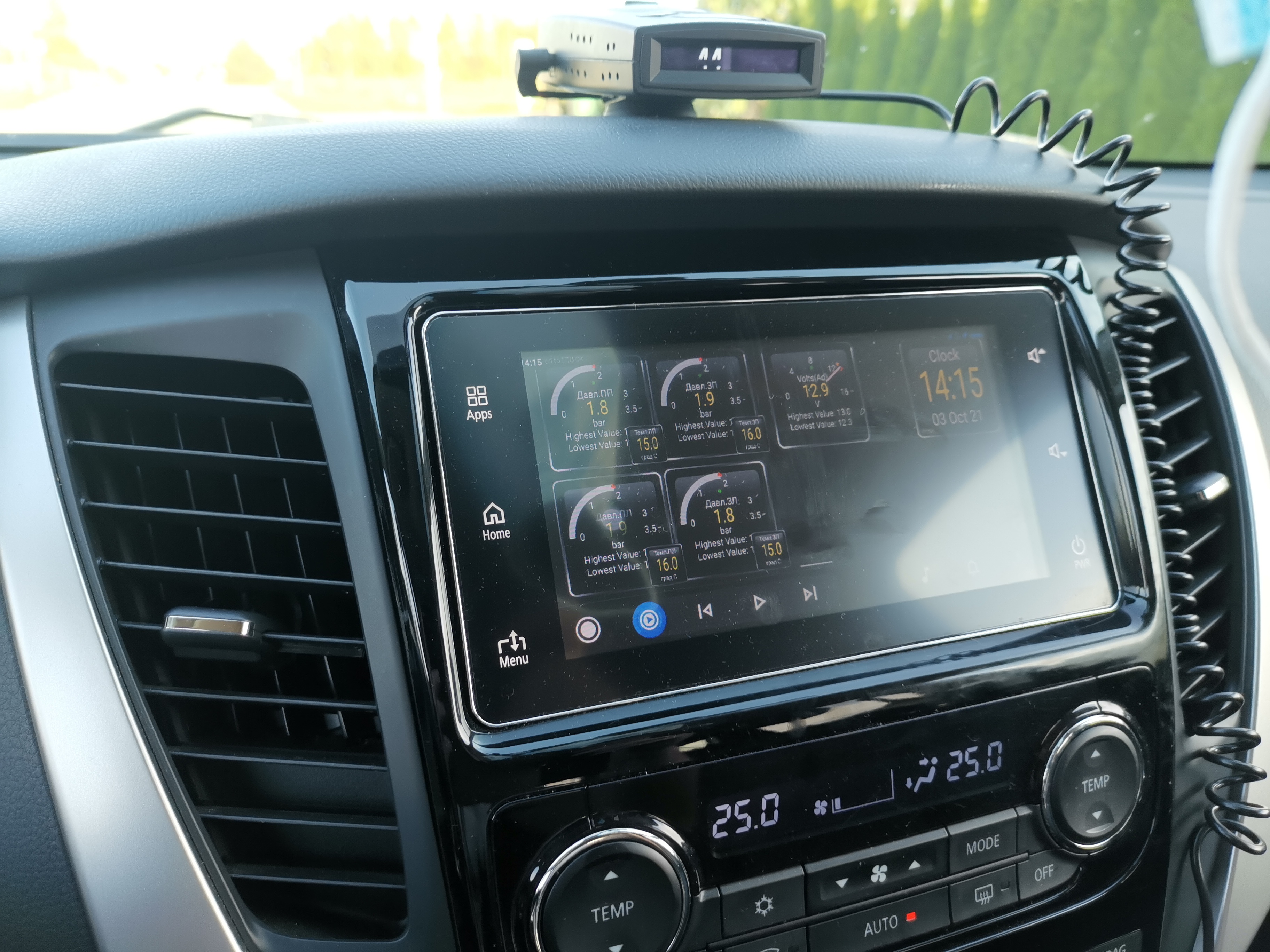

akrutsko
Система контроля давления в шинах.
Сообщение akrutsko »
вот для вас скинул сегодня до 1.8
и выполнил рекалибровку в меню через ресет

akrutsko
1.8бар
ошибок нет,
ТПМС работает
методика описана выше
