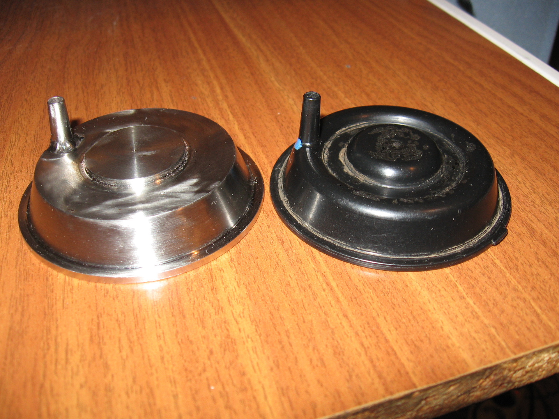

Не лягушку, а клапан управления делал так: в отломанный штуцер вставил стержень от ручки (или трубку по диаметру) соответственно посадил на клей. Далее в клапан вставил стержень тоже посадив на клей, место стыковки обильно осыпал содой (в реакции с космофеном дает очень хороший результат) уже лет 5 так работает, изменений не заметил.

Сообщение VAZ »
Вот эскиз, стальную точить и менять. В будущем головняка меньше будет. Эскиз правда с Паджеро Спорт 2, но думаю у вас такая же.

VAZ писал(а): Вот эскиз, стальную точить и менять. В будущем головняка меньше будет. Эскиз правда с Паджеро Спорт 2, но думаю у вас такая же.
:*ROFL*:
Станок ЧПУ и круг ф80 метровый в придачу к чОртежу прилагается?
Проще новую лягуху купить, чем пилить эту хрень за бабло. А ракетно/ядреные технологии не всем доступны. ::-D:
ЗЫ: а изъёбства в виде ступенек ф46, ф23,5 и ф29 это задолбать токаря, или дать ему заработать? Ну я понимаю на пластике актуально для жесткости и ничего не стоит при литье, но на 2мм стальной стенке это накой? ::-D:

Sfinks писал(а): Станок ЧПУ и круг ф80 метровый в придачу к чОртежу прилагается?
Кстати в 2010г., когда решил себе на МПС2 поменять, отдал эскиз начальнику цеха, который основную токарку для "ракетно/ядерных технологий" точил. Он меня с полгода наверное завтраками по телефону кормил. Наконец ноги дошли в живую пересечься, спрашиваю в чём проблема то? Он говорит, ты заешь, программисты загружены всё время, никак руки не доходят программу на эту крышку написать. Я о...ел от удивления, что он такую единичную ерунду на ЧПУ собрался делать . Забрал у него эскиз и отдал в инструментальное производство, где оснастку делали, за 2 часа универсальщик выточил 2 шт. одну из 12Х18Н10Т, вторую из АМГ6. Сейчас боюсь таких спецов действительно уже непросто найти. Я себе нержавейку тогда поставил. Аргонщики правда у меня свои были, которые штуцер с крышкой сварили. Лягуха, дай бог памяти на тот момент тысячь 6-8 стоила. Отдельно крышка запчастью не идёт. Я х/з, как этот узел на П3 расположен, но на МПС2 стоял вообще через ж...., соском вниз, над самой защитой, половина народу в первый же год его ломали. Шла правда на МПС2 эта приблуда только на первой партии 2008г. с 4М41. Потом изъяли с МПС2, как класс. На МПС3 появилась снова, но стоит уже более грамотно, выше и соском вверх, пока не менял, бог миловал, тем более у меня со старого спорта запасная пластиковая до сих пор осталась, если сломаю, есть на что поменять.

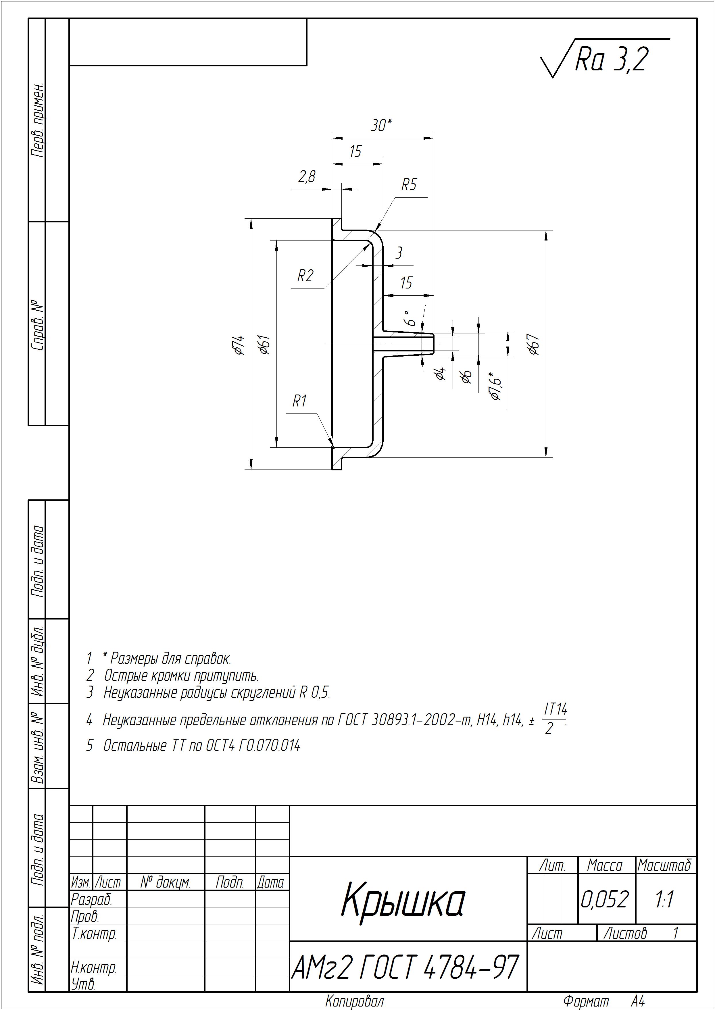

VAZ писал(а): Если заняться совсем больше нечем, то лучше предложенный эскиз откорректируй и выложи упрощённый, людям будет реальная помощь.
Пожалуйста)))
Крышка.rar
(2.76 МБ) 24 скачивания
В архиве 3D модель для программы ЧПУ или 3D принтера.
ЗЫ: Для массового производства сделал бы разборную конструкцию из двух деталей. Для кустарного единичного, а тем более под 3Д принтер, лучше одной деталью.

Вот это уже ближе к делу. Хотя лично я всё равно оставил бы из 2-х деталей со сваркой. Во первых сэкономим 15мм материала круг 80. Во вторых штуцер всё таки лучше расположить на периферии и при установке крышки ставить её штуцером вверх. Чем выше этот сосок, тем меньше вероятность его обломить. И в третьих, при наличии соответствующего оборудования можно делать штампованую, что в принципе и было кем то реализовано. Однако всё зависит от того к какому оборудованию есть доступ у потенциального исполнителя.
