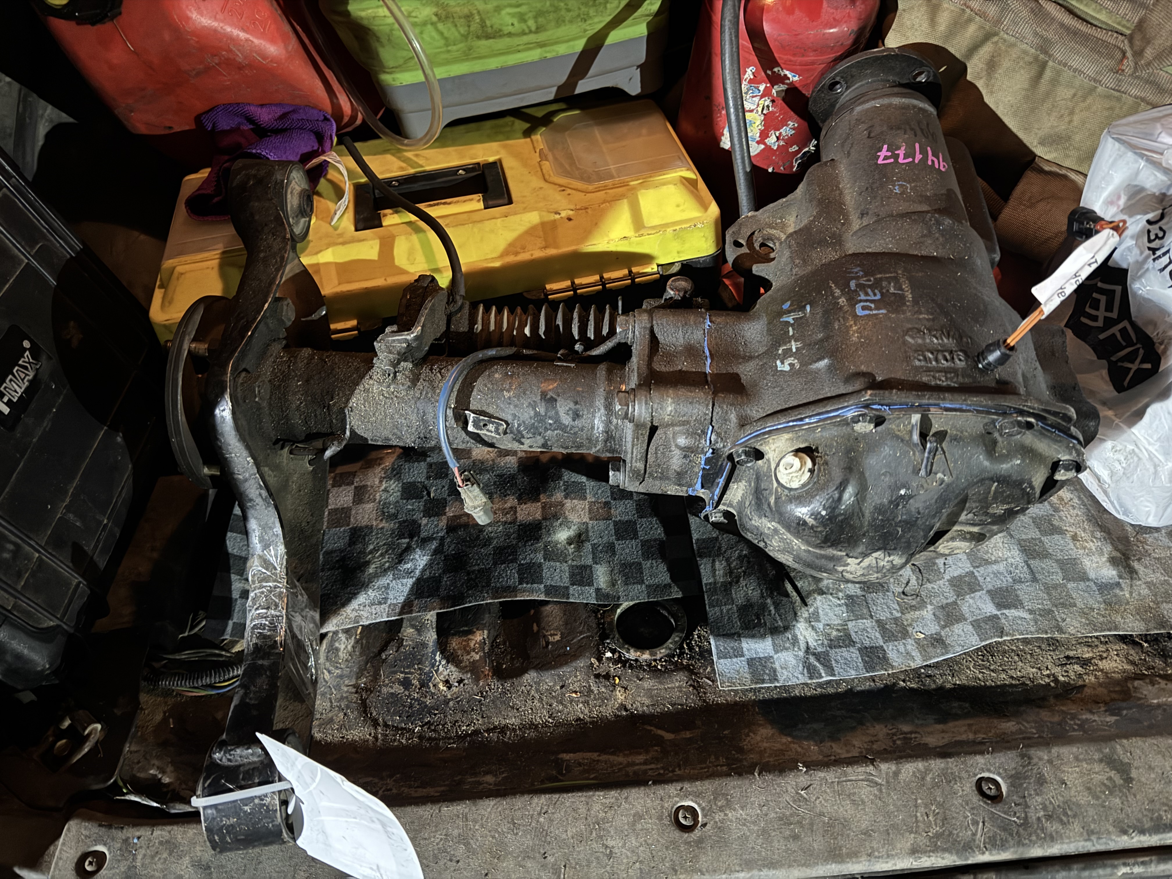

Здравствуйте, прошу помочь с выбором и установкой переднего редуктора на Митсубиси Монтеро спорт 2002г AWD вин JA4MT41R32J040223.. вышли из строя шестерни переднего редуктора пара 4900, теперь требуется замена, но у нас в приморье редуктора на Монтеро не найти. Редуктор без вакуумного включения. Нашел редуктор от Паджеро в 46 кузове, пара подходит и тоже без вакуумного включения, теперь не знаю подойдёт он к моему Монтеро спорт, ехать сравнивать порядка 500км. Также есть от Паджеро тоже 46 кузова только с вакумником. Может кто подскажет как быть и какой редуктор подойдёт

Ставь с вакумником и не парься. Без вакуума он в замкнутом состоянии.

Dimix писал(а): 12 окт 2021, 15:14 Ставь с вакумником и не парься. Без вакуума он в замкнутом состоянии.
Здравствуйте, полностью аналогичная ситуация. Точно можно поставить редуктор с вакуумником без самого вакуумника взамен родного, который соотвественно без него? Режим AWD будет работать также? Или будет постоянный полный привод?

AWD и естть постоянны полный.

алексей - Маленький Мук писал(а): 15 дек 2024, 05:21 AWD и естть постоянны полный.
Тихо тихо…не пугай так владельца, пускай для него буква А останется как авто, а не all.
Езжу с редуктором от деликт и неподключенным вакуумным актуатором и норм.
